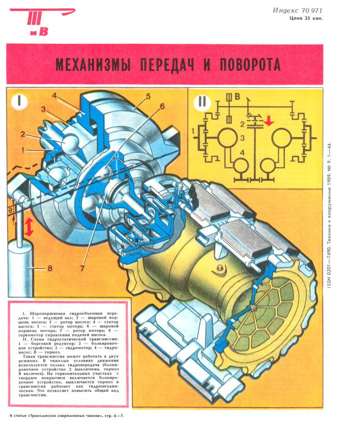

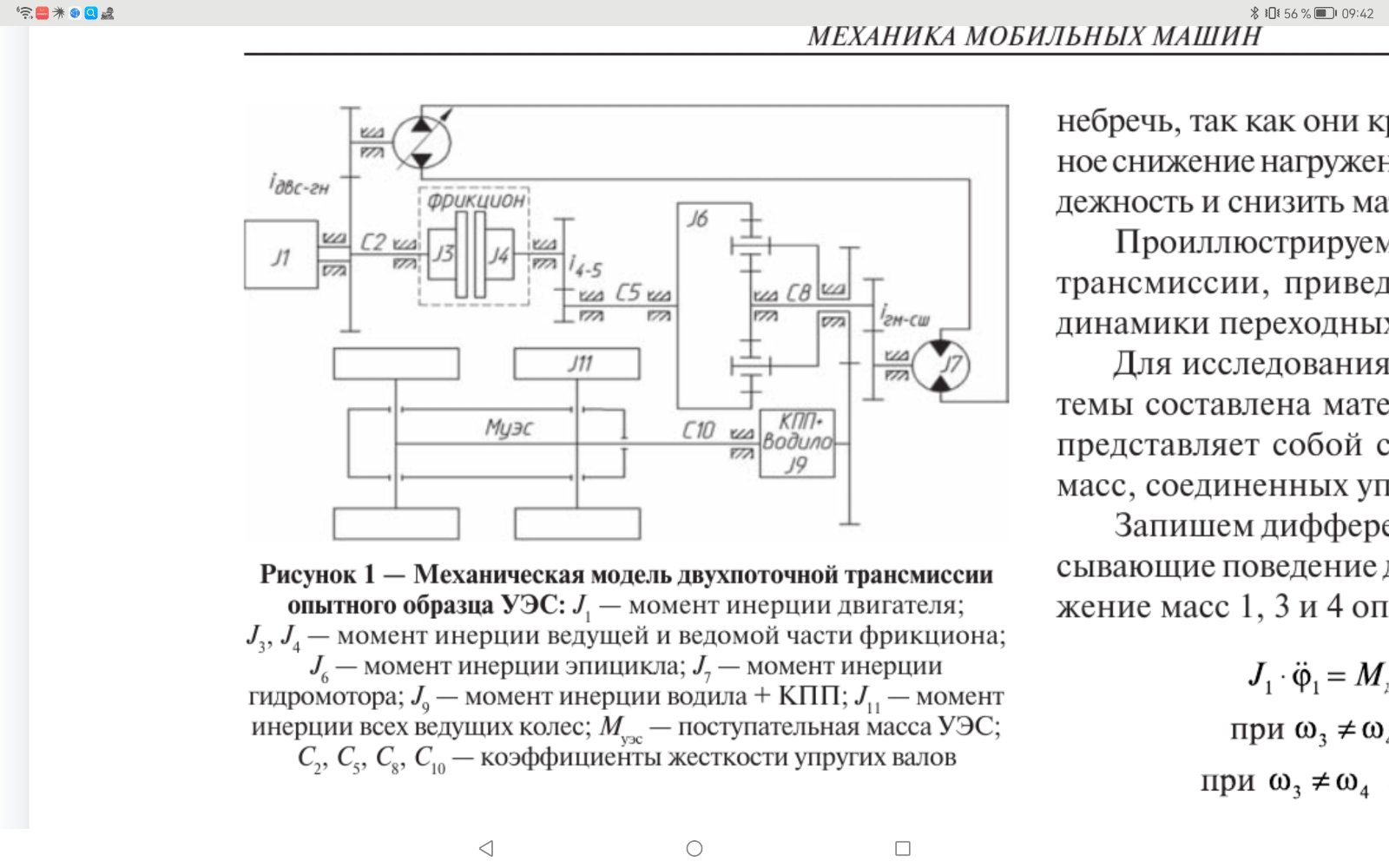

Пара примеров. По сути - то же самое.
Кстати, BaD думал про мультикоптер с гидроприводом - там эта тема тоже подходит, если многомоторный, или есть желание получить выше КПД - тогда большую часть мощности первичного ДВС гоним напрямую высокооборотным валом с минимальными потерями, а гидромотором - только управляем тягой.
