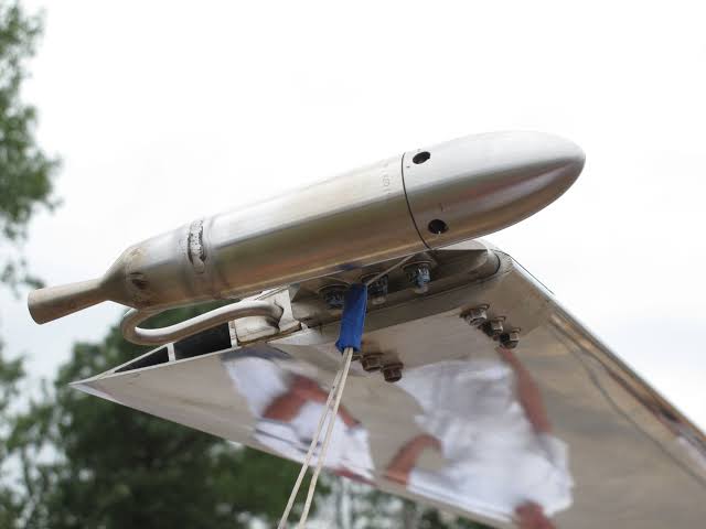

С одной стороны, Avimech Dragonfly якобы способен летать 1 ч на 68 литрах (88 кг) 75% перекиси. Не думаю, что 230*-кг аппарат c 6-метровым винтом способен летать при механической мощности <30 кВт. Если считать, что 1 час полёта это 30 кВт*ч (108 МДж) и учесть, что теплота разложения 66 кг чистой перекиси (количество соответствует 88 кг 75%-й) составляет 2,9 * 66 ~ 190 мДж, получается фантастический механический КПД 57%**!
* - усреднённый вес с учётом собственной массы 106 кг, массы пилота 80 кг и средней массы топлива между полной заправкой и пустым баком 44 кг.
**- если бы "горячие" тип джеты были так эффективны - имело бы смысл сжигать в них керосин, подавая сжатый воздух через полости лопастей.

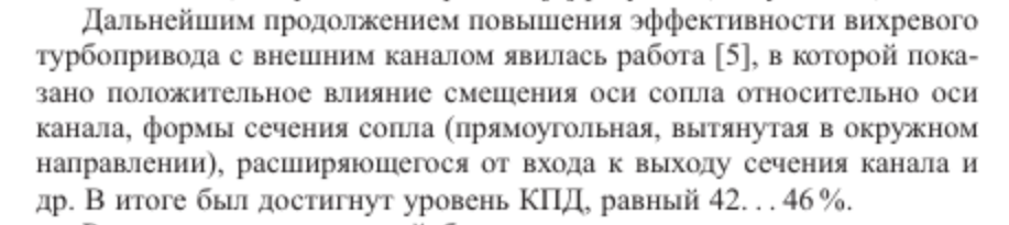

С другой стороны, в этой статье для тип-джета на 75% H2O2 приведён удельный расход порядка 8 кг/кВт*ч. Общий КПД получается 21%, исходя из теплотворной спосособности 100% H2O2 2,9 МДж/кг.
