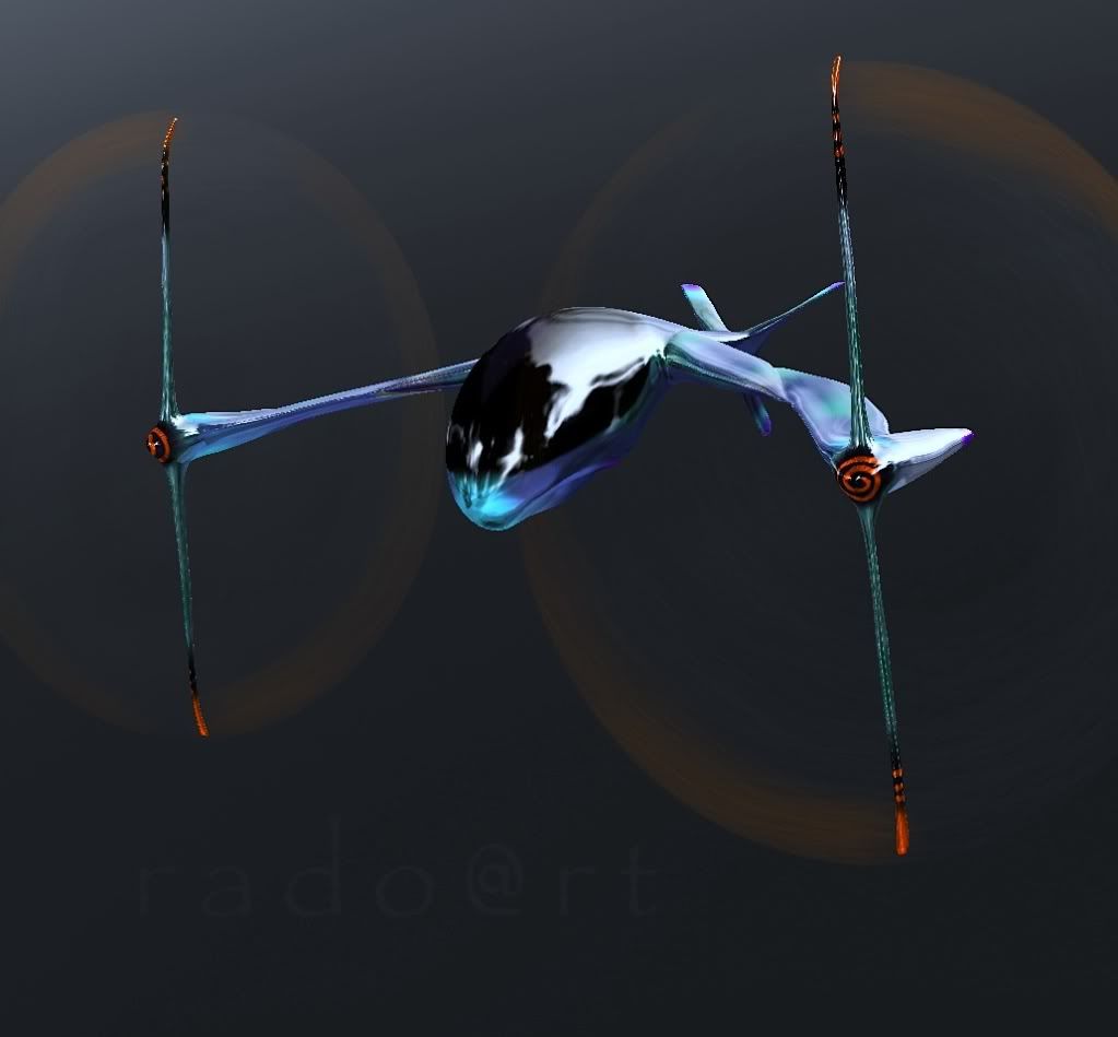

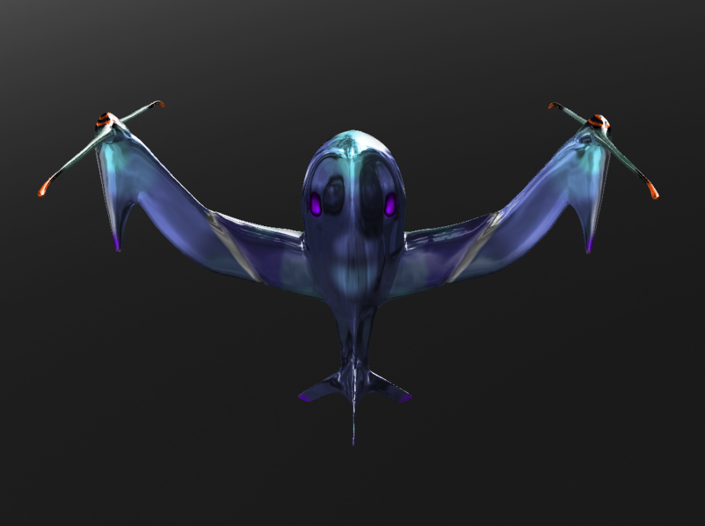

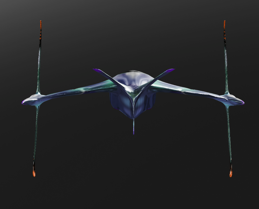

Ладно я продублирую. Предлагаю на обсуждение "специалистов" такую концепцию.
Вот схематично суть моей идеи:
В центроплане расположен поршневой мотор с понижающим редуктором который  передаёт силу по общему валу в передней кромке крыла на два редуктора в консолях, которые синхронно крутят два однолопастных винта изменяемого шага с противовесами.
На переднем конце двигателя установлен многолопастной винт в кольце, который даёт охлаждение двигателю и создаёт подпор на инжекторы выхлопа для создания поступательной тяги. Смешиваясь с горячими газами входящий воздух дополнительно расширяется и получается реактивная струя. Широкий плоский хвост служит для управления по тангажуи по курсу (как у птицы).
На взлёте положение фюзеляжа под углом +20-30град. к горизонту как и крылья, которые жестко закреплены на фюзеляже.
Установочный угол осей вращения лопастей -10-20град.
Шасси колёсное два колеса впереди, и одно под хвостом.
Хвост паралельно земле или приподнят для создания опускающего момента от гребков лопастей и от реактивной струи. При наклонах хвоста в продольной оси возникает поворачивающий момент. Таким образом, при вращении лопастей создаётся подъёмная сила ещё и на крыльях над которыми получается режим суперциркуляции.
Впереди, встречающиеся друг с другом волны от лопастей создают дополнительное повышение давления под крылом,  а сзади расходящиеся лопасти создают дополнительное разрежение над хвостом улучшая его подъёмные характеристики.
Переход из вертикального взлёта в горполёт происходит без критических режимов.
Задавайте пожалуйста любые вопросы по компоновке. Никаких тайн я не делаю. Может быть это выльется общими усилиями в какой нибудь проект, а пока это только идея и я вряд ли в этой жизни возьмусь за его реализацию.

А фишка в чем собственно? :-/
Попинать идею и сделать несколько предложений можно, но надо ли, если в ней нет ничего уникального...
По сути конвертоплан классической схемы, усложненный совершенно бесполезными изысками, которые ничего существенного не дадут.
Я еще год назад писал в какой-то ветке как быстро и правильно сделать конвертоплан, повторюсь еще раз.
Берем две поворотно-откидные колонки MerCruiser Bravo Three ( http://www.lakeconroemarine.net/Mercruiser_Parts/Mercruiser_Outdrives-Alpha_Bra/Mercruiser_Bravo_Three_Drive/mercruiser_bravo_three_drive.html ), монтируем на консолях, связываем валом с опорными подшипниками, организовываем охлаждение колонок через смазку, ставим двигательв фюз 100-115 сил и вуаля! Конвертоплан готов! Вы конечно сейчас скажите - "компоновка, механизм поворота консолей, центровка и т.д.", уверяю Вас, все это не сложнее, чем купить колонки по 5000$ каждая 🙂
Так зачем изобретать велосипед? Во имя каких фишек это делать? :-/
Проблема всех существующих конвертопланов - отсутствие соосных винтов на колонках :IMHO
Это мое личное мнение, в споры больше не полезу, ибо нового ничего и никто не скажет, опять же :IMHO
Собственно в том, что такой винтокрыл способен приземлиться в планирующем режиме, с выключеным или вышедшим из строя мотором, или если позволяют условия взлетать и приземляться по самолётному.
Лопасти в этом случае являются продолжением крыльев и могут устанавливаться с любой стреловидностью и служат элеронами. При этом не требуется сложных систем поворота осей вращения, которые увеличивают вес конструкции крыла и лишних элементов управления.
Сложновастая конструкция, "+" больших не вижу, извините... 🙂
Ну почему же, на оборот проще. нет тяжелых поворотных моторных гондол на консолях, только лопасти с изменяемым шагом и редукторы.

Здесь рассматривается три СУ реактивнаго винта конвертоплана (Tilt Rotor) с которые можна построится ЛА вес 115кг.
Это моя:http://www.reaa.ru/cgi-bin/yabb/YaBB.pl?num=1210922293 , Андрея и Виктора.
Выглядит можна так:
Один из возможных вариантов. Правильно @ EX-62 🙂
Похоже проработкой конструкции конверта ещё никто не занимается, зависли на силовой установки к нему.
