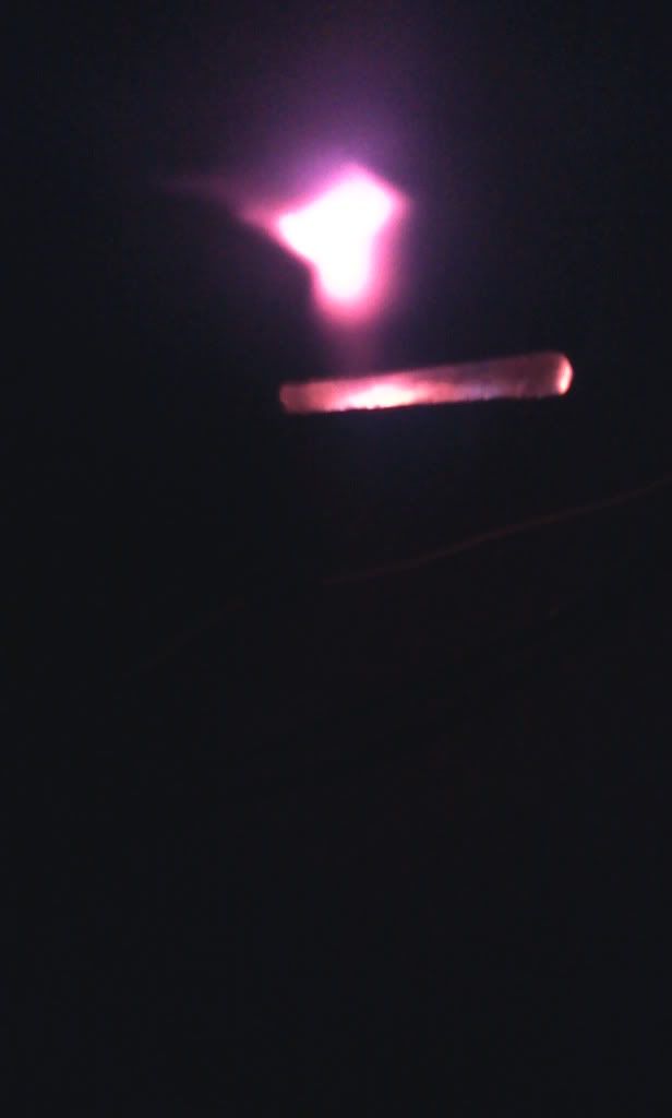

Это момент работа реактивного сопла в конце лопасти в стационарном режиме,не могу поставит видео,есть ещё работа....,другие, как борщ суп

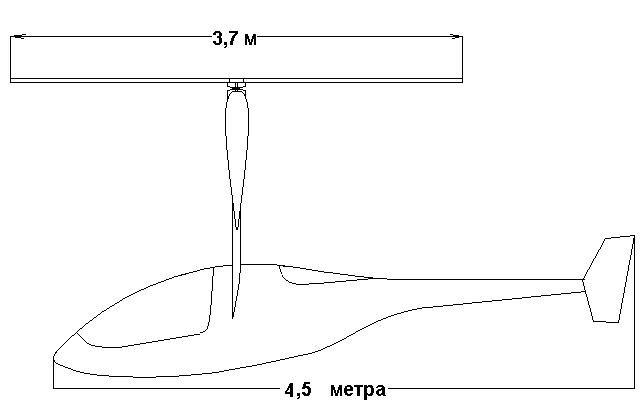

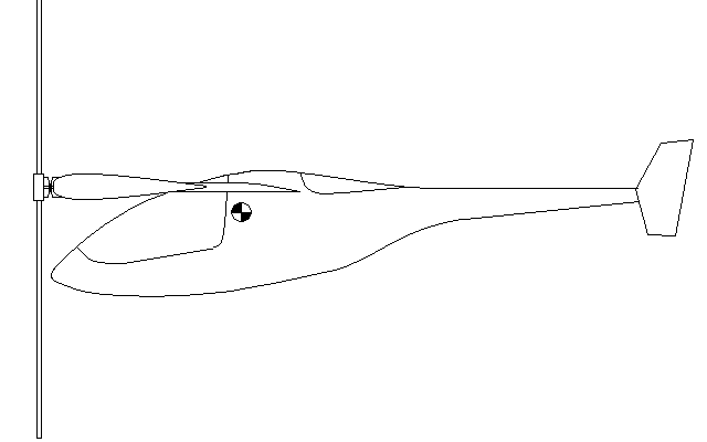

А такой эскиз как Вам? Это отсюда взято, причём размещённое без моего согласия, я потому и напоминаю о них, потому как они устарели уже. 🙂

Это-вполненичеготак! Хотя предполагаемая большая обратная стреловидность напрягает...
А "проект" художника-напоминает пришельцев из фильмов ужасов или обитатателя морских глубин.
Эта "напряжённость" у Вас от того, что срабатывает "стереотип мышления"!  🙂 Представьте классическое крыло и моменты сил при обратной стреловидности, которые будут, мягко говоря, "неработать" на этом крыле конвертоплана. Думаю, разберётесь сами, если "картинка будет общего плана". Если нет - поясню.
Обратная стреловидность нужна только для удаления лопастей винта от передней кромки крыла. Для данной схемы в этом нет необходимости ( можно даже ещё уменьшить вынос винта). Обр. стреловидность здесь порождает проблему с валом синхронизации ( в частности).
