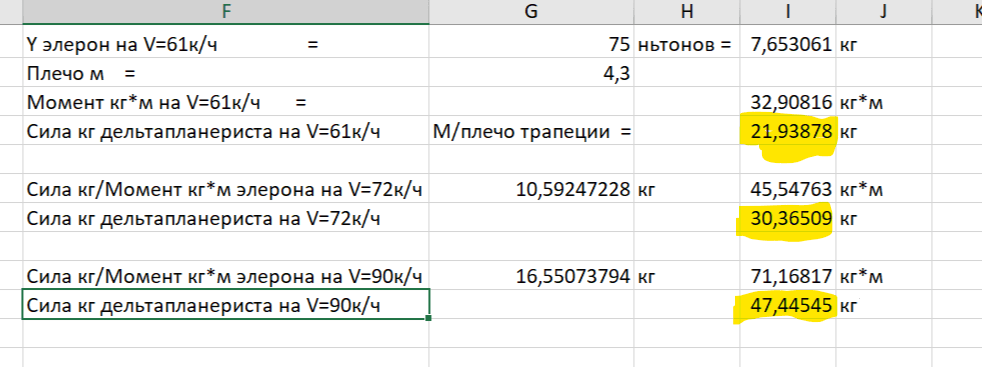

Для особо сомневающихся решил-таки посчитать силы при равных управляющих моментах на дельталётном крыле от одного! предкрылка и от рук пилота (усилие на трапеции) для разных скоростей.
Использовал формулу Y=Cy*pV^2*S/2, где Y - подъёмн сила в ньютонах, Су = 1, 038, р=1,25 кг/м^3 - плотность воздуха, S=0,4 м^2 - площадь предкрылка (элерона), плечо предкрылка 4,3м, высота трапеции 1,5м. Жёлтым выделено усилие на трапеции при балансирном управлении.
В расчетах ошибка, минимум на порядок...
Докажите ошибку. А, скорее всего Вы просто невнимательно прочитали моё сообщение: ..при равных управляющих моментах на дельталётном крыле от одного! предкрылка и от рук пилота (усилие на трапеции) для разных скоростей. Т.е. это не обычные усилия при полёте, а максимально возможные управляющие моменты от предкрылка и соответствующие им усилия на трапеции при балансирном управлении. Как бы предкрылок максимально кренит в одну сторону, а трапеция в противоположную для компенсации крена. И это я ещё не прибавил к предкрылку аэродинамические силы от лопуха, который он тянет за собой.

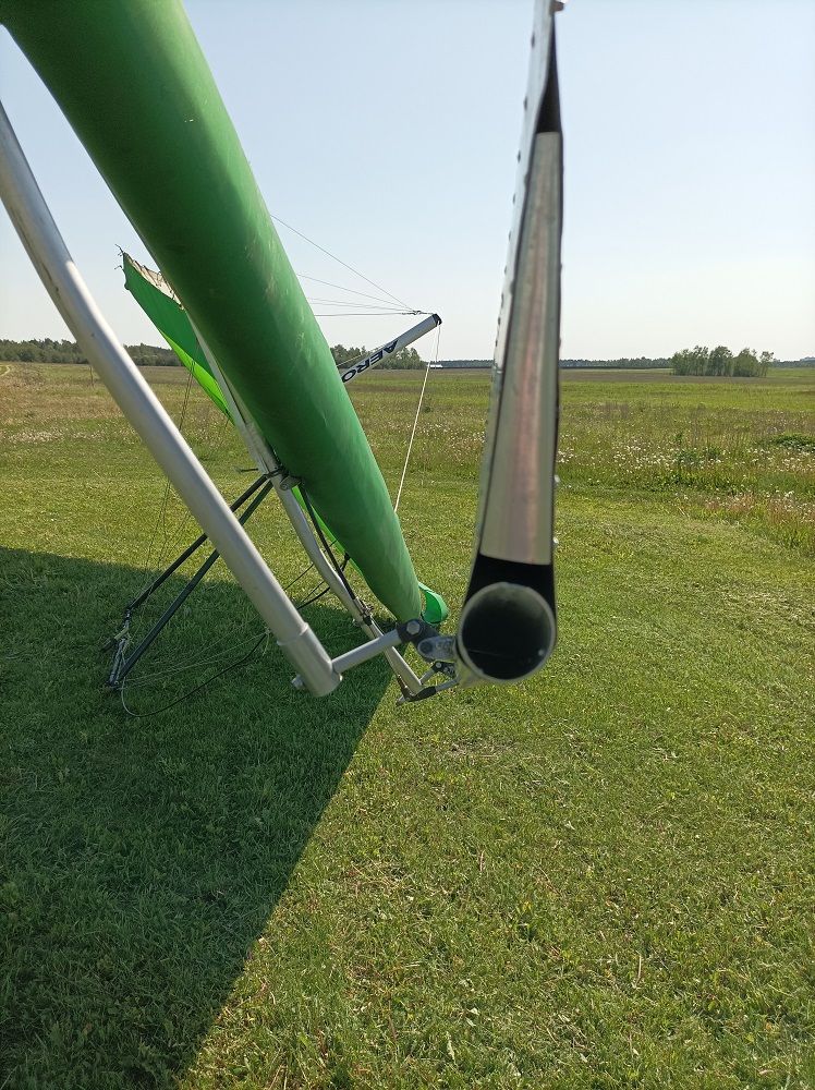

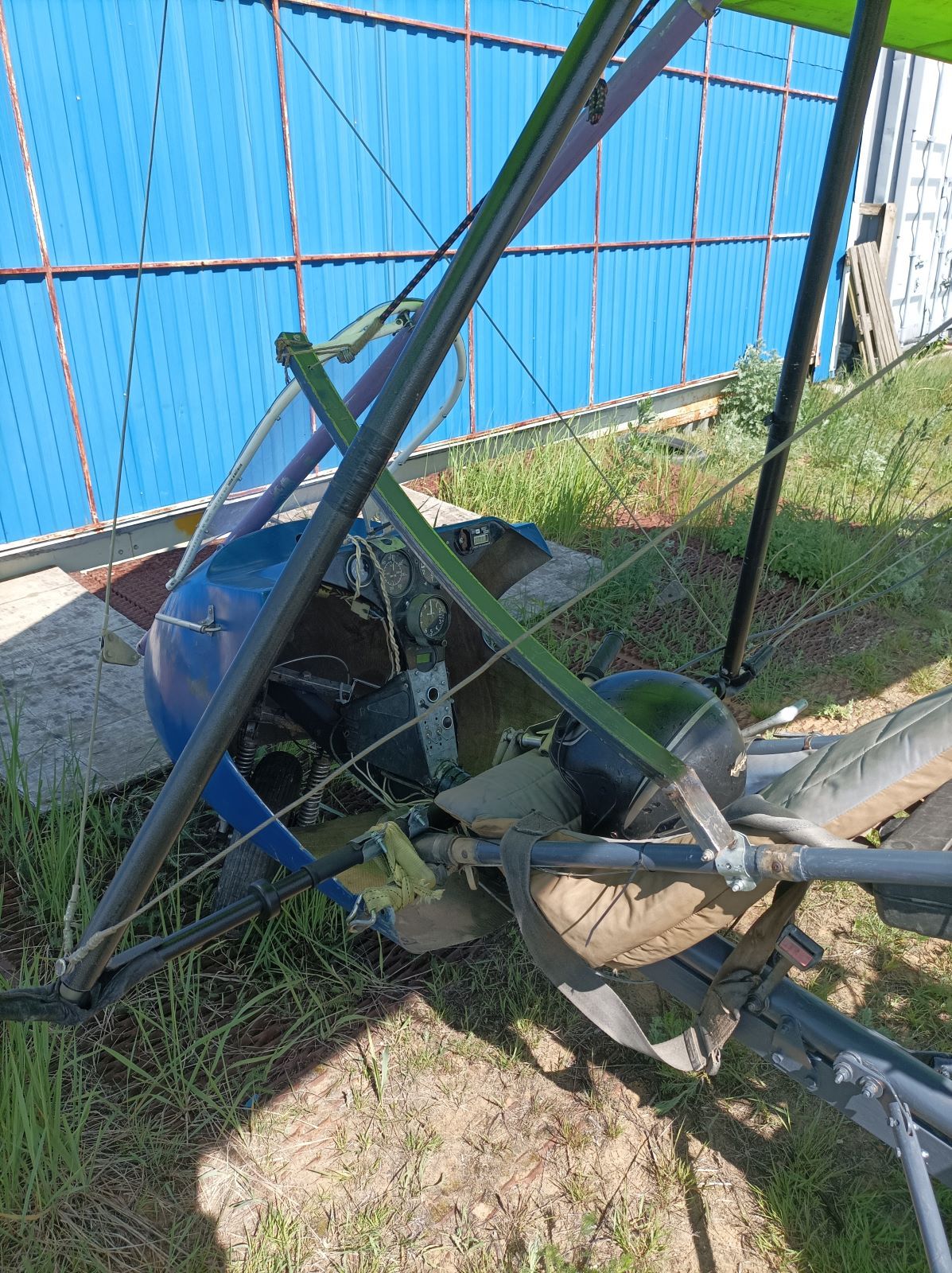

Легкосъемный фиксатор выполнен в виде подлокотника, чтобы его расфиксировать достаточно не отрывая рук от трапеции подвинуть локоть.
А нельзя как-то этот фиксатор сфотографировать, чтобы стало более понятно как фиксируется крен при свободном тангаже... Сам привод предкрылка в принципе понятен, а вот про подлокотник не очень понятно
Сфоткаю, как погода устаканится, и доеду до аэродрома. Но прогноз на неделю отрицательный. Так что не скоро.
Взлёт и посадка только с поднятым резинкой фиксатором. При наборе высоты и скорости опускаешь его на трапецию между хомутами и придерживаешь локтем. Вообще на химии работал без него. Фиксатор нужен только для дальних перелётов в условиях болтанки. Потому что один предкрылок мало эффективен на малой скорости, если два - хватает для взлёта-посадки с зафиксированной по крену трапецией.
