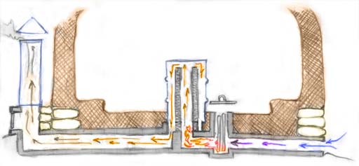

Неплохая идейка насчёт ангара-теплицы.
Только при минус 25 - 30 за бортом надо либо печку-молдаванку ставить внутри (которая на опилках по 6-8 часов с одной закладки топится), либо до монтажа теплицы под полом проложить трубы для простейшего Rocket Stove heater-а (типа на рисунке ниже), дрова в который можно изнутри теплицы подкидывать (в "колодец" под крышкой) ...
Тогда в такой теплице и поработать можно будет за верстаком. и рассаду в марте выращивать, не боясь заморозить её.
