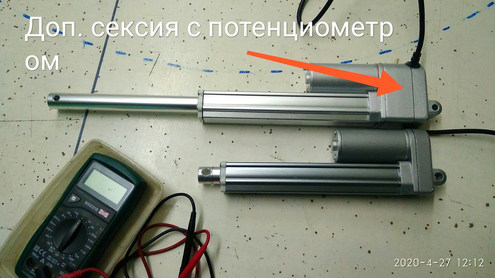

Собирали, изготовили и настроили схему для указания положения штока триммера натяжения поперечины ...на светодиодах, нашли подходящую и очень компактную коробочку с разными вариантами расположения светодиодов и крепления самой коробочки на приборной доске.
Всё хорошо, красиво, удобно. Владимир, если не секрет, опубликуйте, что находится с другой стороны? То есть, как вы решили задачу датчика, как снимаете информацию о положении штока триммера?
Мы заказываем специально для натяжения поперечины триммер (актуатор) со встроенным потенциометром, который при движении штока и даёт сигнал (потенциал) на нашу схему. А она уже его распознаёт и преобразует в потенциал с подачей его на светодиод. Всё просто!
Слава электронщикам!!!
Вчера так получилось что меня вывозили с промежуточного аэродрома на аппарате с Бликом. Крыло понравилось. И взлетели шустро. И диапазон балансировочных скоростей о....енный.
Все это здесь говорили- но для меня на контрасте ново...
В каком диапазоне потенциал, сопротивление?
Владимир, а если ещё проще, ну как вариант: подключить сигнал к амперметру и по положению его стрелки определять положение штока.
По моему, там сигнал снимается в вольтах! Ну, ни разу я не электрик!
Ампер - это Вольт, делённый на Ом)) При движении актуатора меняется, судя по всему, сопротивление (Ом) переменного резистора. Если индикатор на приборке включить последовательно с переменным резистором, то на индикаторе при изменении сопротивления резистора будут меняться и Вольты и Амперы. Измеряй что хочешь.
