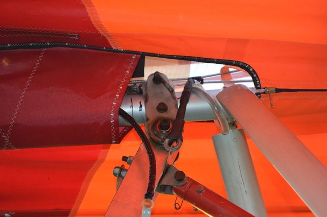

Объясняю!
Перед тем, как начать предлагать, как опцию, возможность натяжения поперечины актуатором, был специально найден актуатор с потенциометром и сделан заказ специалистам разработать электросхему с семью светодиодами для преобразования сигнала положения штока и подачу его на приборную доску. Светодиоды на приборной доске загорались последовательно по мере продвижения (натяжения паруса) штока, что было очень информативно!!! Многие от этой схемы отказывались, типа "и так сойдёт"! Установив оставшиеся схемки мы больше их не заказывали в виду отсутствия интереса. Но сейчас мы прорабатываем этот вопрос снова, но уже с более дешёвыми комплектующими! Это первый и самый простой, но не дешёвый, способ определения положения штока!!!
Второй надежный и дешёвый - поднять голову и посмотреть на верх, на парус. Поперечина видна на просвет, а вернее сказать видна её тень на нижней поверхности! Соответственно видно положение вначале, в середине, или около внутренних перемычек!
Третий способ! На фото Отто видно, как примотана изолента на защитную оболочку троса натяжения поперечины. В том случае когда, есть второй актуатор на него идёт отдельная самостоятельная пара тросов и в силу специфики работы всей этой системы тросов они (основной и на актуатор) соединены так же изолентой , но попарно в правые и левые. И в этом случае эти места тросов с изолентой видны также хорошо, если поднять голову и посмотреть на верх.
Четвёртый способ! Но только для двух крайних положений! Полностью выпущенный шток актуатора виден в конце килевого кармана!
Но в принципе поработав на земле насколько раз актуатором можно научиться интуитивно понимать насколько вышел шток за какое-то определённое время! Это можно засчитать за пятый!

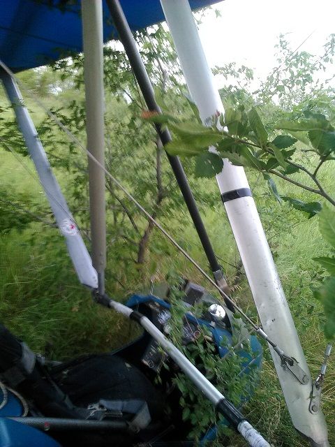

Моё крыло Blick-DL отработало 2 сезона преимущественно на химии. Нередко в жёсткую болтанку. Наработка 350 часов. За все это время "заводские" настройки не ушли. Подрегулировок и подтяжек не потребовалось. В этом сезоне работал на Хондалёте с увеличенным химбаком. Взлётный вес составлял около 650 кг. Комфортная скорость без химштанг 150 км/ч, с ними 130 км/ч. На следующий сезон хочу попробовать крыльевые вертушки для увеличения скорости и производительности. Посадочная скорость около 60 км/ч. Сборка-разборка происходит на ручке трапеции и носовом узле.Обшивка крыла никогда не касается земли. В сильный ветер крыло снимается с аппарата и переворачивается "на спину", трапецией кверху. Небольшое количество воды после дождя, конечно, туда попадает. Но легко всё стекает при установке. Полёт на мокром крыле и в дождь ничем не отличается от полётов в сухую погоду. Один раз попал в обледенение с полной нагрузкой на взлёте. Сел на асфальт жестковато, но главное, что по направлению полёта. Ни в какую сторону не повалило. По итогам эксплуатации понял, что сделал правильный выбор. Крыло не напрягает при многочасовой работе и помогает вернуться на полосу при сложных метеоусловиях. Есть мечта попробовать 12-ти метровый Блик, если такой когда-нибудь появится.
А скажите пжлста , все эти полёты , нагрузки - пришлись на усиленное крыло ( 64 кг веса ) ?
Да, моё крыло усиленное. Но эта повышенная прочность закладывалась " на всякий случай", к тому же у меня до этого валялась без дела очень мощная поперечина. Только 2 года спустя выяснилось, что я перестраховался. Были проведены прочностные испытания, которые показали, что даже стандартный каркас вывезет все, что сможет оторваться от земли. А усиленный добавит уверенности пилоту.
У меня на этом крыле было две вынужденные с полной нагрузкой в лесополосу. Телега разрушалась, колеса отрывались, химбак лопался. Но крыло выстояло, прорубая себе просеку подкосами.

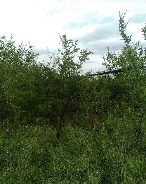

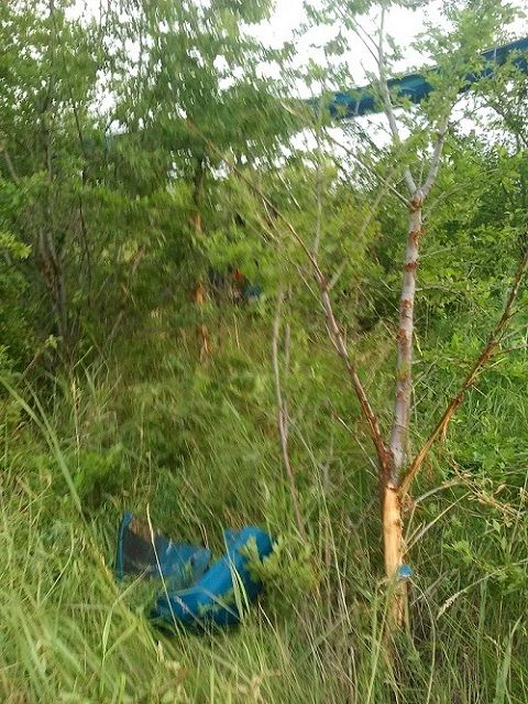

Про ситуацию с фото потом расскажу.
Часть вторая.
Жалко Пчёлку. Пчёлка На Ёлке, Ёлка В Лесу.
Светало... МД50-582 с химией 140л разбегается и взлетает. На высоте 5-6 м мощность снижается, но небольшой набор есть. Решаю перетянуть большой куст на обочине грунтовки и приземляться, стараясь не очень повредиться об кусты поменьше. Двигатель всё же дохнет, отворачиваю влево,немного цепляюсь,выравниваюсь. Но дорога заканчивается поворотом и передо мной лесокустовая полоса. Трапецию упираю в пилон и выбираю кусты по-приятнее. Коснулся до препятствия. Обувь оставил на входе. Сопротивление уменьшилось и я за счёт подкосов проехался по упругим стволам и веткам. Телега была разрушена, а на крыле согнута ручка об ребра.
P.S. Причины отказа неизвестны, мопед был не мой.
P.P.S. Не устанавливайте длину трапеции на уровне зубов,шеи и сердца. Ручка прочнее организма.
