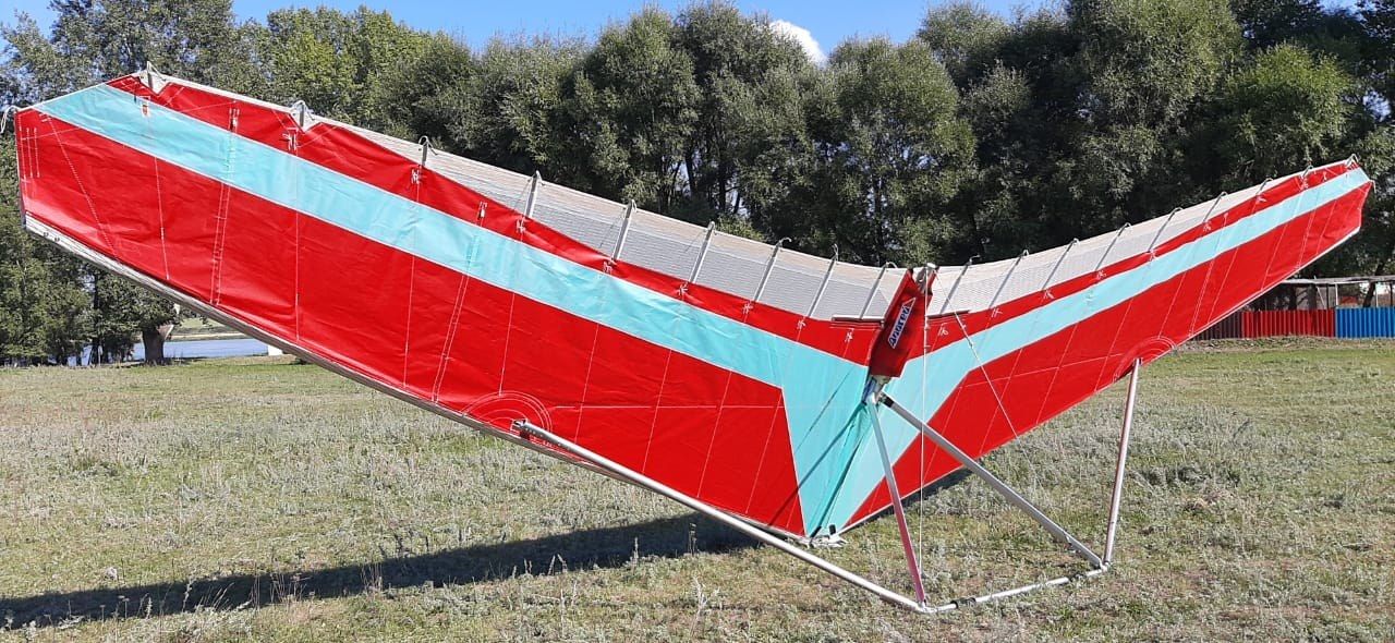

Крыло Блик в исполнении DeLux
Thread moderators: Апогей-16М
Только что закончились в Алтае бои с мотыльком луговым. Крыло себя в очередной раз показало с наилучшей стороны. Несколько раз за утрешнюю смену обрабатывал по 600 га. Ни руки ни плечи не болели, спина не потела, хотя ветровая обстановка особо не баловала.

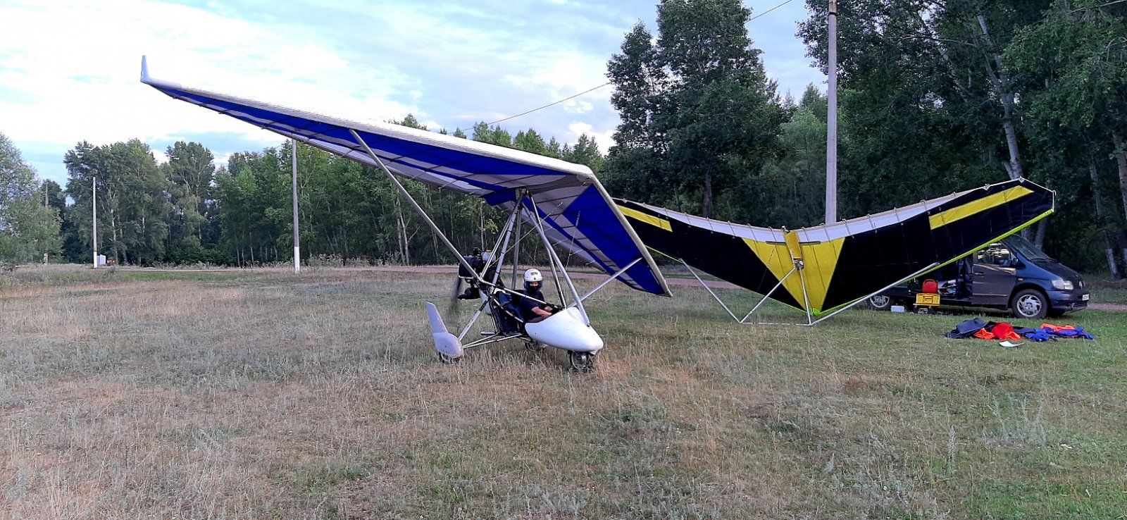

И снова БликDL, Блик Мини подкосный (для одноместного варианта) и маэстро)))
Интересует одноместный Блик. Как летит ? Сколько весит ? Сколько стоит ? А то мой Спорт-15 на Е-16 имеет уже не хорошее состояние ниток хотя летит нормально. Пора менять а я не знаю на что.
Я бы назвал "полуторка", при желании можно летать и в двухместном варианте.
Володя Мысенко на микродельтоссе демонстрировал это крыло как на своем "урале" с 582-ым с пассажиром, так и в одноместном с ультралегкой тележкой.Мне посчастливилось полетать на этом крыле тоже, в одноместном варианте. Крыло понравилось. Я бы себе на спорт взял. (но у меня у уже есть☺)
Это немножко пугает. А вес крыла какой ? Если он более 40-45 кг уже напрягает если это честный аппарат до 115.
Вес БЛИКмини мачтового 35-36кг, а вот безмачтового с подкосами - 41-42. Тяжеловато, конечно! Но есть резервы! Уменьшить количество лат верхних и нижних. Поперечину сделать из трубы 60*1. Если у кого есть, сообщите пожалуйста, мы возьмём.
Ну, в общем, крыло БЛИКмини очень хорошо подружилось с нано телегой любезно предоставленной на очередном слёте Микродельтосс нашим небесным путешественником дальнобойщиком Скороваровым Анатолием Семёновичем.

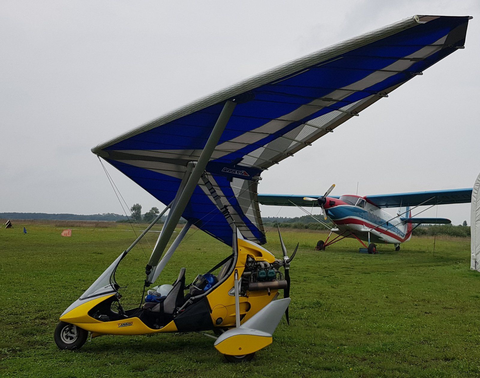

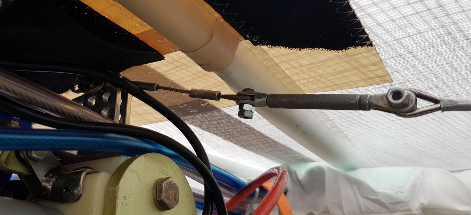

Вчера в Первушино был праздник посвященный дню Авиации. К этому дню приурочили испытание Системы Аэродинамического Демпфирования и Подруливания по Крену реализованной на крыле Блик. Коротко - испытания показали эффективность и работоспособность системы.
Подробнее. Испытания проведены на МДП Танарг. Ранее я летал на этой конфигурации без подключеннной системы САДПК, ощущения от управляемости по крену-курсу были адекватные весу тележки Танарг с 912, сверхлегкости не ощущалось. Демпфирование турбулентности также было хорошим, но сульная турбулентность летать мешала. Все как должно быть. Хотелось попробовать САПДК, но сначала было не лишне влетаться в крыло без нее. Приехал Володя, подключили систему, он слетал, сказал все отлично. Моя очередь. Разницу почувствовал сразу после взлета. Выводы из кренов правого и левого, перекладки стали значительно быстрее и усилия на ручке меньше. При этом аппарат стоял в спирали также как без САДПК, либо не увеличивая угол крена либо увеличивая но медленно. То есть управляемость по крену улучшилась БЕЗ УМЕНЬШЕНИЯ СТАТИЧЕСКОЙ УСТОЙЧИВОСТИ. А динамическая устойчивость похоже увеличилась, реакция на кратковременные возмущения по крену похоже стала меньше. Пытался ловить свою спутку, она как-то мягче ощущалась. Минут через 15 попросили зайти на посадку, начинались полеты по программе праздника. Посадка без особенностей.
Первые впечатления - как будто летал не на тяжелом круизере а на нанотрайке. Резюме - система полезная, особенно может быть полезна для тяжелых телег и там где нужно резко менять направление полета + летать при повышенной турбулентности. Подозреваю что химикам САПДК должна понравиться. Но подчеркну, это первые впечатления, нужны дополнительные испытания.

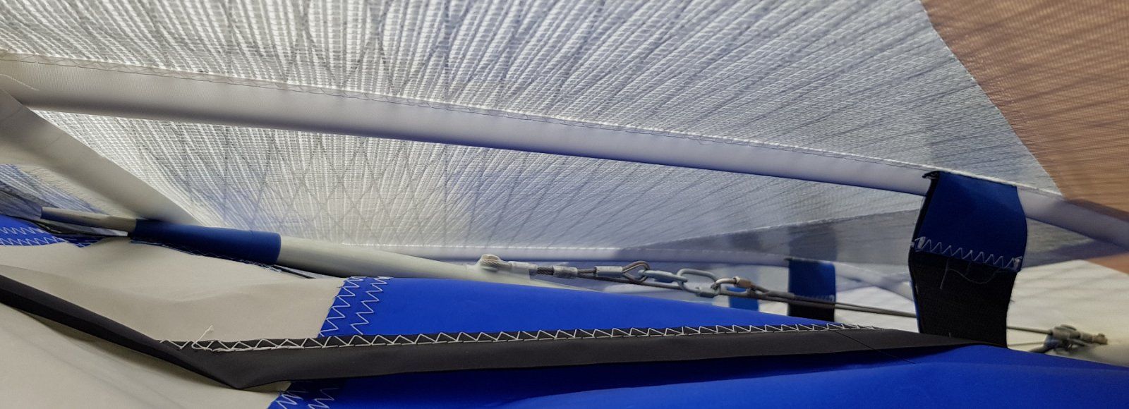

Конструктивно система представляет собой вертикальный кронштейн на кубике, от которого отходят тросики и через ролики натягивают вверх концевые поддержки АПУ. При повороте килевой трубы крыла в кубике тросики несимметрично подтягивают вверх поддержки АПУ, чем реализуется подруливание и демпфирование по крену. Нечто похожее пытались внедрить на крыльях P&M но до серии на довели, а сейчас компания не существует.

Сегодня обучал очередного курсанта на Блике. Крыло позволяет начинающим пилотам легко освоиться в воздухе и быстро наработать необходимые навыки. К сожалению, в данный момент у меня на ходу была только длинная круизная телега. Со второго сиденья приходится сильно вытягивать руки. Тем не менее обучение проходит успешно.
Можете схематично изобразить на чертеже каркаса в плоскости? Интересно, как проходит нагрузка от натяжения тросика.

Лучше к аффтору сей системы вопросы. Я выдал инфо как тестер, а где колесики и как тянет он лучше нарисует
Спасибо. Уже разобрались.
На мой взгляд, эта система в функции "демпфирования" аналогична работе подвязок АПУ, если они закреплены на мачте через поводок некоторой длины ( скажем, сантиметров 8 - 10 ) или пропущены через ролик и могут "перетекать", обеспечивая то, что называют "гаширование" в самолётной терминологии. То есть обеспечивается изменение крутки на полукрыльях. Если на одном полукрыле крутка увеличивается, соответственно, на противоположном - уменьшается.
Таким образом, если при внешнем воздействии увеличивается нагрузка на одном полукрыле ( = подъёмная сила ), то парус на нем выгибается вверх и подвязки прослабляются*. Сообразно этому, на противоположном крыле подвязки АПУ получают дополнительное увеличение длины и "отпускают" кончики лат. На этом полукрыле, подъёмная сила увеличивается за счёт увеличения углов атаки профилей и компенсирует несимметричное внешнее воздействие.

Полагаю, что в конструкции рассматриваемого в теме крыла, применение тросиков, подтягивающих концевые АПУ с помощью поворота кубика подвески - конструкция интересная и полезная, но ( в данном виде ) эффективность её мала. Имеет значение площадь поверхности и величина изменения углов атаки этой поверхности, задействованной в "демпфировании". В данном случае, одна трубка АПУ задействует небольшой участок поверхности ( между двух концевых лат ), хотя и максимально удалённый от продольной оси крыла, но угол его отклонения не велик. Применение жесткой плёночной ткани на основную обшивку паруса и относительно высокий ( "свободный" ) килевой карман, так же не позволяют реализовать желаемое "демпфирование". Основная часть паруса остаётся не вовлечённой в процесс управляемого изменения крутки.
Если, подцепленное к тяжелому аппарату, крыло, по собственной жёсткости, соответствует прикладываемой нагрузке и нормально демпфирует внешние воздействия, то работу рассматриваемой системы ( "демпфирования" - подруливания ) будет не заметно. Можно ожидать, что её благотворное действие будет более заметно при подцепке этого крыла на значительно более лёгкий аппарат или установке этой системы на крыле классической ( мачтовой ) схемы с "вялыми" характеристиками управляемости.

Теоретическое сравнение интересное, с чем-то соглашусь, что-то вижу с точностью наоборот. Мой опыт авиационного инженера, аэродинамика, пилота-строителя-настройщика крыльев с опытом 37 лет (ага, я начал летать на дельте в 82, а сделал первый аппарат годом позже) мы сейчас оставим.
Главное - крыло на котором я летал с и без этой системы сделано ДЛЯ ТЯЖЕЛОЙ ТЕЛЕГИ изначально. Жесткая обшивка, усиленные консоли. И летает соответственно на тяжелой телеге. Надежно но без сверхлегкости. А сверхлегкость без ухудшения устойчивости появляется при подключении САПДК. Данный эффект бесспорен ибо имеет место на практике ИМЕННО ДЛЯ ЭТОГО КРЫЛА. Дальше можно строить теории подтверждающие или опровергающие. ПРАКТИКА КРИТЕРИЙ ИСТИНЫ.
С теориями вообще лучше в другие разделы. На всякий случай мое мнение - на легкой телеге с таким размахом как у БЛИКа такая система вообще не очень нужна. Если на легкой телеге крыло рулится тяжело или инертное, проблема в конструкции или настройках крыла. А вот тяжеловозам это очень пригодится.
