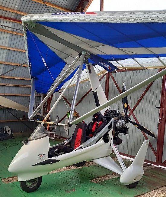

Сегодня установили Блик на Аэрос-БМВ. По всем размерам крыло подошло к телеге, как родное. Аппарат сразу же прекрасно полетел. Несколько пилотов пролетелись до наступления темноты и остались довольны результатом. Завтра проведем небольшие регулировки и пожелаем новому владельцу многих приятных и безопасных полетов !
