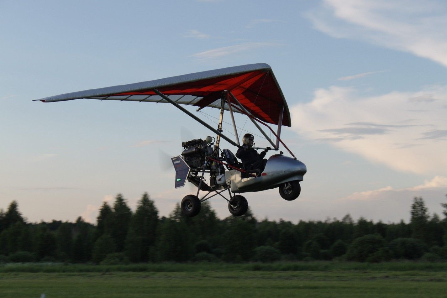

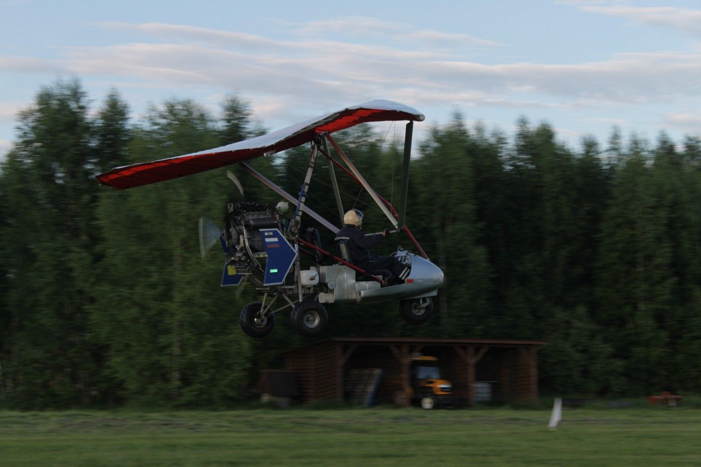

Наконец-то, после долгого перерыва, сезон открыт.
Хорош пистеть! По-другому не скажу, про стабильный горизонтальный полет на 150. Ключевое слово Горизонтальный.
Предлагаю к созерцанию Стабильный Горизонтальный полёт на скорости 160 км/ч. Ключевое слово Хорош !
Правый прибор указатель оборотов? Ваш горизонтальный стабильный полет почти на максимальных оборотах,так получается?
В данном случае речь не идёт о воэможностях аппарата в целом. Его аэродинамике, возможностях ВМУ и согласованности всех агрегатов. Просто несколько форумчан выразили глубокое сомнение в ВОЗМОЖНОСТЯХ КРЫЛА лететь со скоростью 150 км/ч. По факту оно летит и при этом прекрасно управляется. Этот конкректный аппарат не заточен на рекорды. Просто для удовольствия и круизов. Если кому- то важно достичь скоростного предела, то крыло можно ещё поднастроить, установить триммер и подвесить под него соответствующую телегу.
Так- же сейчас в разработке крыло, которое будет держать такую скорость не на максимальных оборотах. Нам нужно набраться терпения, а заинтересованным лицам готовить предоплату и записываться в очередь. Два человека уже заняли места.
Подтверждаю скорость 160 кмч в потоке. Ролик снят камерой, установленной на моем шлеме. Да, видно фигово. Фиговый я оператор 🙂
Для этого двигателя R1200R максимально допустимые т.е. рабочие 8000об/мин . А максимальные несколько больше. Есть запас.
Указатель скорости, установленный на этой телеге, скорее всего показывает заниженную на 10-15км скорость .Я его в свое время проверял и плюнул на это, т.к. в основном пользовался электронным (браунигер по центру приборки). Так что в реальности скорость скорее всего выше.
Видно, что на этой скорости телега начинает лететь бочком несмотря на высокие стабилизирующие кили.
Похоже, это предел скорости именно телеги, а не крыла.
Телега идет за крылом. Это приземный слой воздуха такой. Плюс поведение оператора. Голову или руку высунул - все изменение траектории . А так в идеале ставится еще один киль- обтекатель под двигатель.
Упорная труба на рулежке у Вас здорово гуляет, на месте сгиба.
Жесткость явно не достаточная.
Ошибаюсь?
Ошибаюсь?
Не ошибаетесь. Для полного понимания: это передний пилон. Был изогнут под крыло"Атом". С крылом "Апогей-Блик" можно, думаю и нужно, его и выпрямить. В принципе можно и без него летать. Жесткость и прочность основного пилона и узла складывания более чем предостаточна.
