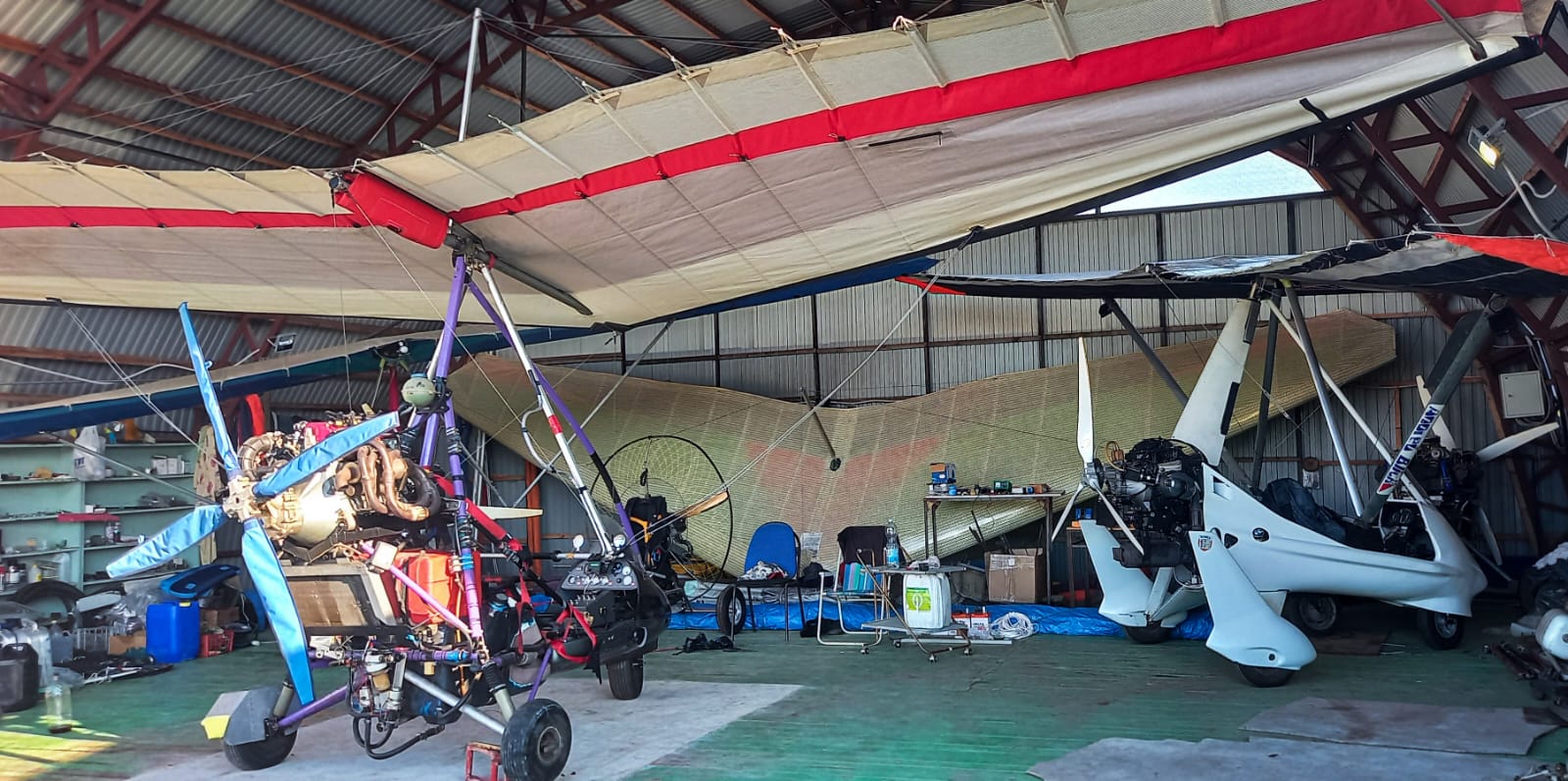

Тот, кто реально хочет разобраться, как летают Блики в сравнении с другими крыльями, приезжают к нам. Они не очень доверяют цифрам в графиках, РЛЭ и на форумах. Привозят свои аппараты и делают выводы.
На фото в ангаре вместе с "гостевым" крылом находятся Апогей16М, Блик14 и Блик12.

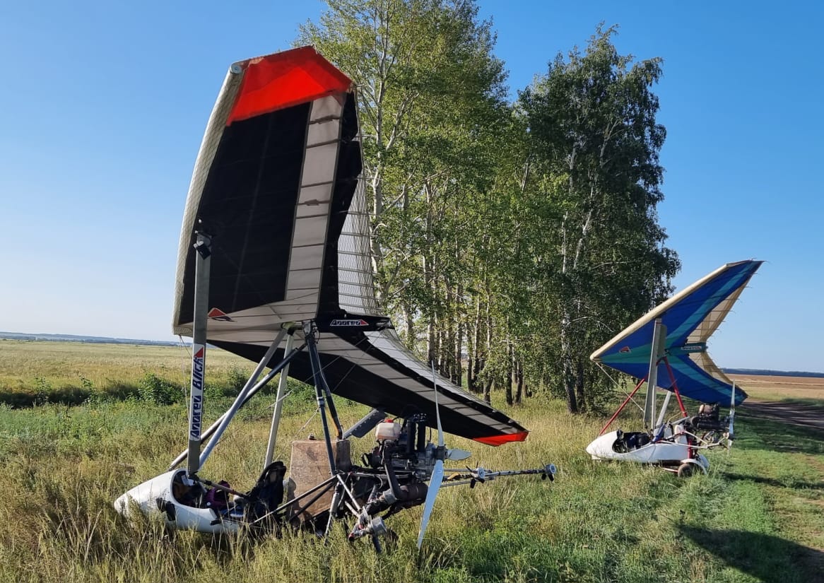

Вот на этом эталоне фирмы Апогей мне посчастливилось полетать, за спиной Владимира, конечно. Восторг меня переполнял. После того, как через пару дней мы поженили это же крыло с моей телегой, и я, без всяких предварительных настроек, взлетел на своём аппарате, то восторг мой продолжал быть во мне. Он и сегодня, спустя четыре года, не покидает меня.
Моя телега - Форсаж, двигатель в то время стоял G13BB, редуктор 1:2,5, Лугапроп винт 3х лопастной трапециевидный. Аппарат просто танцевал в воздухе. Я думал, что это предел моих мечтаний, оказалось, что нет.
Замечательный двигатель G13BB я однажды запорол, лопнул шланг системы охлаждения. Дотянул до посадки, коснулся земли и в тот же момент движок заклинил (но не об этом речь). Поставил я другой замечательный двигатель, не скажу какой, но он казался тяжелее на 50 кг. Отлетал сезон. Казалось, что вроде бы и не плохо, но полного удовлетворения не было. Ощущался лишний вес. На АХР вынужден был не доливать химикаты, предельно заливал 100 литров. Аппарат летал уверенно, крыло держало, но не было прежней прыти в его поведении.
Решился я снова заменить двигатель, в этом сезоне на нём работал на АХР. Восторг вернулся в моё тело и стал ещё более ощутим. Двигатель я поставил L15A. На 50 кг легче, всего примерно 100 кг весит. Мощность 110 л.с. и масса других преимуществ. Редуктор Чернова 1:2,4, винт 3х лопастной, саблевидный ЛугаПроп R110. К весу полезного груза аппарат стал малочувствителен. Например, без груза и пассажира на взлёте аппарат отрывается на пятой секунде, а полностью нагруженный, то есть с полной бочкой химикатов 125кг, аппарат отрывается на шестой секунде. Уверенно себя чувствую в полёте в различных ситуациях. Провода, лесополосы перепрыгивает аппарат шутя. Увеличились возможности при работе в "болтаночную" погоду.
Важное замечание хочу сделать. Если двигатель ставил первоначально по центру, то есть вектор тяги проходил в середине телеги, то значительно ощущался и мешал нормально летать реактивный момент от вращения винта, телегу значительно уводило в правую сторону. Чем больше нагрузка на винт, тем значительнее был эффект. Это явление я удалял смещением двигателя в право, вектор тяги оставлял параллельно прежнему. Сместил двигатель на 6 см. Теперь реакция винта отсутствует.
