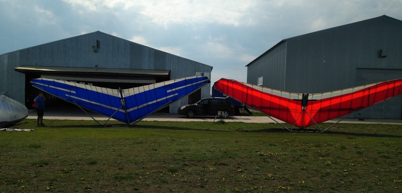

Ну поговорить то надо о чем-то 🤣 У кого что вырывало например. Мы с Мысенко специально сравнивали 3 крыла - профи ТЛ, Блик 14 и Бионикс в Первушино на одной телеге и в один день. Результаты были на форуме, найдете почитаете. Блик отлично летает на стосильном моторе, если умешь телегу и крыло правильно согласовать.

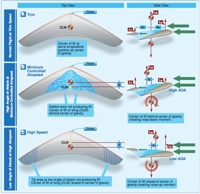

Второй режим полёта отличается от первого тем, что в нём индуктивное сопротивление больше активного. И поэтому аппарат ведёт себя не устойчиво. При отдаче трапеции аппарат зависает, опускает нос и набирает скорость.

Есть подозрение, что кувырок происходит не от срыва, а от резкого попадания крыла во второй режим, который закручивает его по тангажу.

Срыв происходит со средней части крыла.
Срыв на устойчивой безхвостке всегда происходит со средней части крыла, даже более того, когда вам сопротивляется трапеция при отдаче, это уже срыв по центру. Это то на чём стоит стабильность безхвостки. Чем больше пилот выпихиват трапецию, тем больше центр даваления смещается назад, потому что в этот момент начинают создавать подъёмную силу консоли, не участвующие в процессе до этого момента из-за крутки. Это ощущается пилотом, как стремление ручки вернуться к груди. А откуда по вашему эти силы возникают?
Он выглядит как удар трапеции про рукам. Пилот прибирает её и остаётся в безопасном первом режиме. Причиной срывов являются профили, которые срываются раньше, чем крыло войдёт во второй режим. Однако подобные профили, как известно, позволяют летать быстро.

А причина срыва всегда одна - недостаток скорости или избыточный угол атаки, если выражаться профессиональными терминами.

Динамический срыв это понятие из учебника, на английском звучит, как Whip Stall. Кстати Whip с английского ХЛЫСТ.
Глава 2 раздел 19 - Whip Stall–Tuck–Tumblе, книга называется "Weight-Shift Control Aircraft Flying Handbook", в переводе звучит что-то вроде как "Руководство по полетам с балансирным управлением". Учебник официально признанный такой вот этой организацией:

Это не противоречит моему утверждению.
