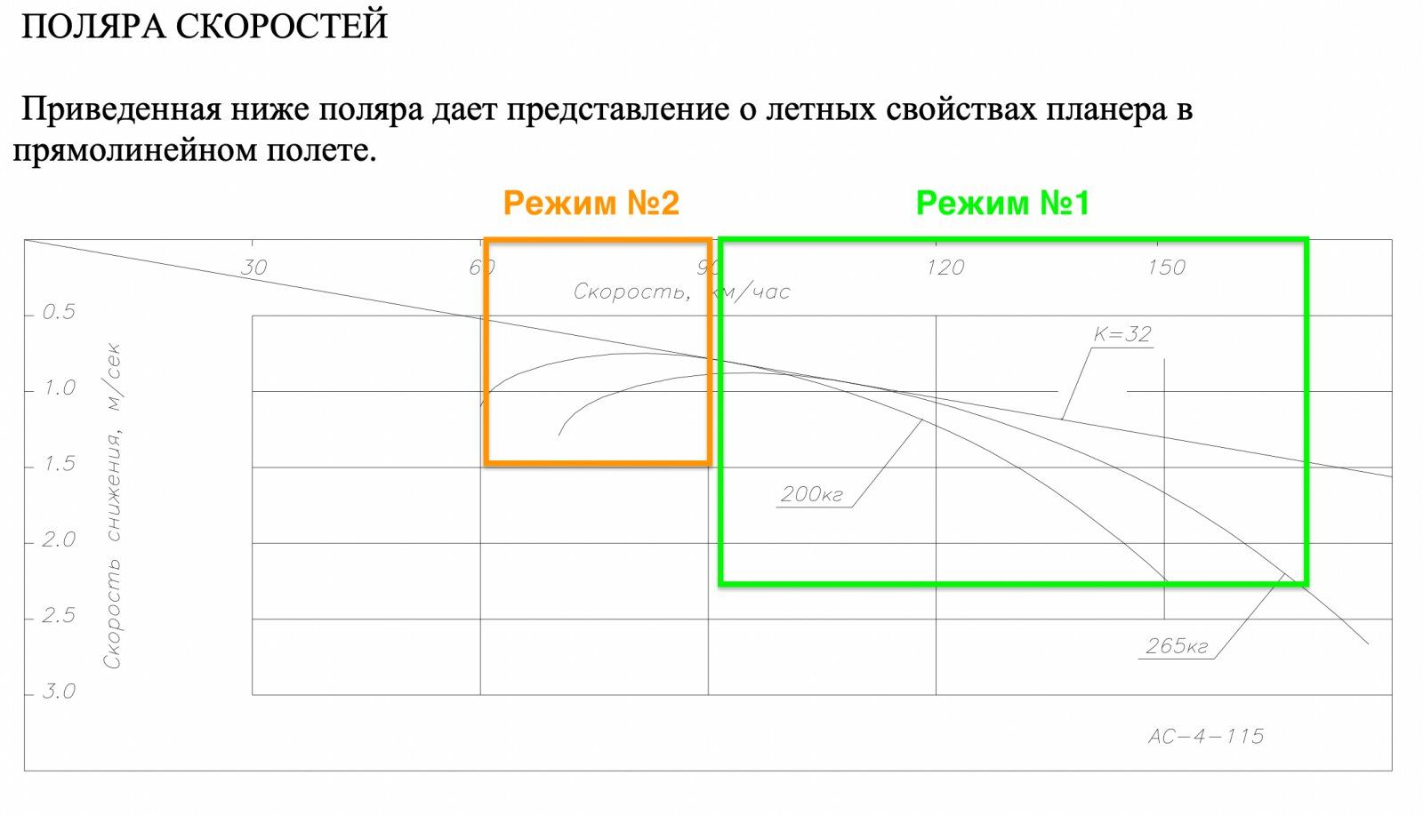

Вот график 1го и 2го режима

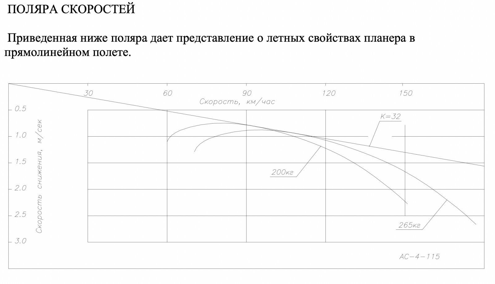

Ничего не понимаю. На снимке поляра скоростей крыла, странная, но все же. Обычно на ней есть две точки максимального качества, но здесь их нахождение мне видится не корректным, но это можем опустить. Что я вижу? 1 режим - это вообще полетный режим, крыло в этом диапазоне летит, да и во втором летим, но летные возможности крыла резко ухудшаются перед срывом. Так при чем здесь срыв? Тем более не понятно, как взлететь на поплавках в балансировочном положении трапеции прыгая по волнам? Тут логика не сходится с вводными данными от MDP-SHNIK
Зато вот эта поляра от производителя планеров очень хорошо демонстрирует, как меняются скорости при изменении взлетного веса.
При 200 кг. скорость сваливания/срыва - 60 км.час, а при 265кг. уже около 70-ми. Несмотря на разницу в весе, оба пролетят свои 32 единицы.

На твоей поляре скоростей точка 2 показывает экономическую скорость. На ней минимальна скорость снижения с остановленным мотором. Но максимальное качество достигается в точке 3. В ней отношение V/Vy максимально. Невозможность второго режима оборвёт поляру правее точки 2. Разумеется, быстрые крылья могут летать на наивыгоднейшей скорости.
Приведенные Вами поляры иллюстрируют и возможность планера лететь во втором режиме. Это нисходящие части кривых левее их максимумов.

Странно. Первый раз слышу, чтобы правую и левую часть поляры называли таким образом. Тем более, что поляра - это рабочий диапазон скоростей и её правая часть существует у всех крыльев. Тем более не понятно, как это соотносится с полетами на поплавках.
На графике я увидел выделенные части поляры с на-званиями 2-й режим и 1-й режим. Что Вам не понятно?
Мне с полярой все понятно, пытаюсь разобраться с вашей теорией и найти обоснования для таких предположений.
Второй режим полёта отличается от первого тем, что в нём индуктивное сопротивление больше активного. И поэтому аппарат ведёт себя не устойчиво. При отдаче трапеции аппарат зависает, опускает нос и набирает скорость. На посадке второй режим позволяет посадить аппарат с минимальной скоростью.

Это ваша цитата, а теперь как мне это соотнести с графиком? Вы уверены, что в левой части поляры индуктивное сопротивление крыла больше, чем в правой?
Также из ваших слов следует, что в левой части поляры (режим 2) коэффицент подъёмной силы крыла ниже чем в правой части (режим 1)?
