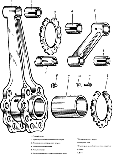

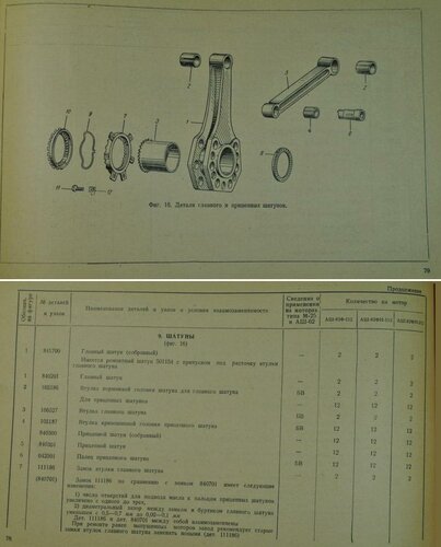

Кто подскажет как крепятся пристяжные шатуны к главному шатуну .  Надо узнать как это сделано на М11   М 14   R-80  R1765U   и других подобных движках  -  ЗВЕЗДАХ .  Кто владеет информацией помогайте!
Да это понятно ,что через палец. А как палец фиксируется от выпадения? Какие приемы фиксации пальца?
аи-14
есть тех описание
    57,7 КБ · Просмотры: 173

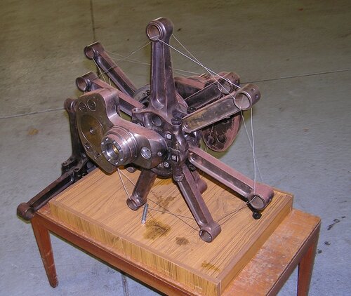

Ещё  интересная  картиночка  из  вики :
Кликабельна  для  увеличения.
«Master rod (upright), slaves and balances from a two-row, fourteen-cylinder Pratt & Whitney Twin Wasp»
http://en.wikipedia.org/wiki/Radial_engine
http://commons.wikimedia.org/wiki/Category:Radial_engine_master-slave_connecting_rods

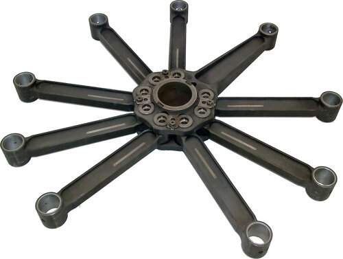

Вообще - шикарная  картинка :
«engine technology crankshaft radial.»

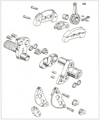

По  следующей  ссылке - звездообразный  лайкоминг - разобраный  на  кусочки :
http://www.flickr.com/photos/massey_aero/sets/72157625290035317/detail/?page=4
Интересный  мануал :
http://www.russellw.com/manuals/warner/inspection_repair_assembly.htm

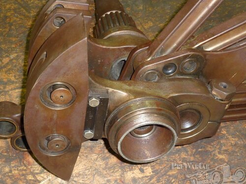

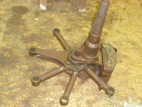

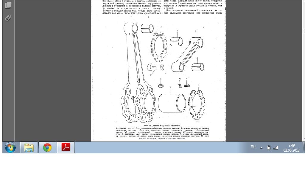

malabar . а можно мне эту страничку кинуть на почту - хочу разобраться как это пластиной происходит фиксация. И если kvadratov  подскажет как фиксируются пальцы на первых его  двух фото буду очень признателен. ( не увидел способа фиксации пальца)  Большое спасибо всем кто отозвался на мой крик о помощи!
На  фото -  видны  отверстия  для  смазки  и  резьбовые  отверстия  для  крепёжных  элементов  фиксирующих  пальцы :
http://www.flickr.com/photos/massey_aero/5321820908/sizes/o/in/set-72157625290035317/
http://www.flickr.com/photos/massey_aero/5321820908/in/set-72157625290035317

Конструкция двигателя м-14п картер, коленчатый вал, шатуны, поршни и цилиндры.
http://kiev.convdocs.org/docs/24/index-5024.html?page=2
Там  есть  возможность  скачать  весь  дпкумент  полностью.
Скриншот :
По  клику - увеличивается  прилично 🙂
«Шатунный механизм (рис. 6) двигателя М-14П.»

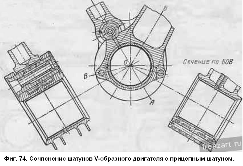

И  ещё ...  Хотя  и  не  авиа - а  автомобильный ( или  автотракторный )  мотор  описывается...  Но  крепление - похоже  на  такое - как  в  некоторых  авиамоторах :
Страничка :
http://www.freezart.ru/freez/027/47/
Картинка - покрупнее.  А  то  я  без  очков  плохо  вижу 🙂  :
  • Fig__74__Sochlenenie_shatunov_V-obraznogo_dvigatelja_s_pricepnym_shatunom_.JPG
    61,7 КБ · Просмотры: 158

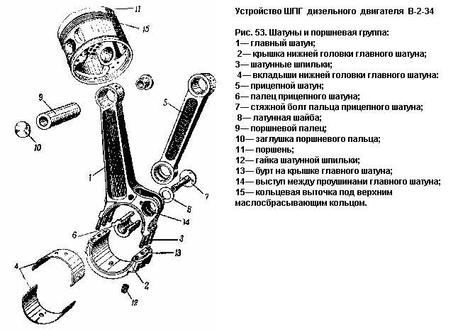

Дизель В - 2  можно  рассматривать  как  простейший  аналог  подобной  ситуации.  Он  V  - образный  с  одним  рядом  нормальных ( главных ) шатунов  и  вторым  рядом  прицепных  шатунов...  Вот  что  про  это  пишут :
Шатунный механизм двигателя В-2
     Шатунный механизм двигателя В-2 (фиг. 79) состоит из главного и прицепного шатунов, изготовленных из хромоникелевольфрамовой стали.
Шатуны обработаны кругом и отполированы. Плоскость, проведенная через ось пальца прицепного шатуна и ось шатунной шейки, составляет 57° с осью главного шатуна (при угле между осями главного и бокового цилиндров, равном 60°).
Вследствие разности этих углов на 7° ход поршня в боковом цилиндре получается больше двух радиусов кривошипа на 6,7 мм.
Стержень главного шатуна двутаврового сечения. В поршневую головку запрессована втулка. Масло к трущимся поверхностям поступает через шесть отверстий, просверленных в головке и втулке. В одно из отверстий запрессована стопорящая бронзовая втулка.
Ну и т. д.  и  т. п....
http://www.freezart.ru/freez/027/49/
и  ещё :
http://www.pro-tank-t34.ru/ustrojstvo-dvigatelya-v-2-34/

KVADRATOV  большое спасибо за материал. Надо все осмыслить. Но на последнем V - образном двигателе конструкция крепления прицепного шатуна оригенальная, но непонятно как болт стопорится т.е правильнее фиксируется? Скажите а нет случайно материала как балансируется такой вал с прицепными шатунами. Обычный мотоциклетный вал - есть материал по балансировки, а вот ЗВЕЗДЫ не встречал
