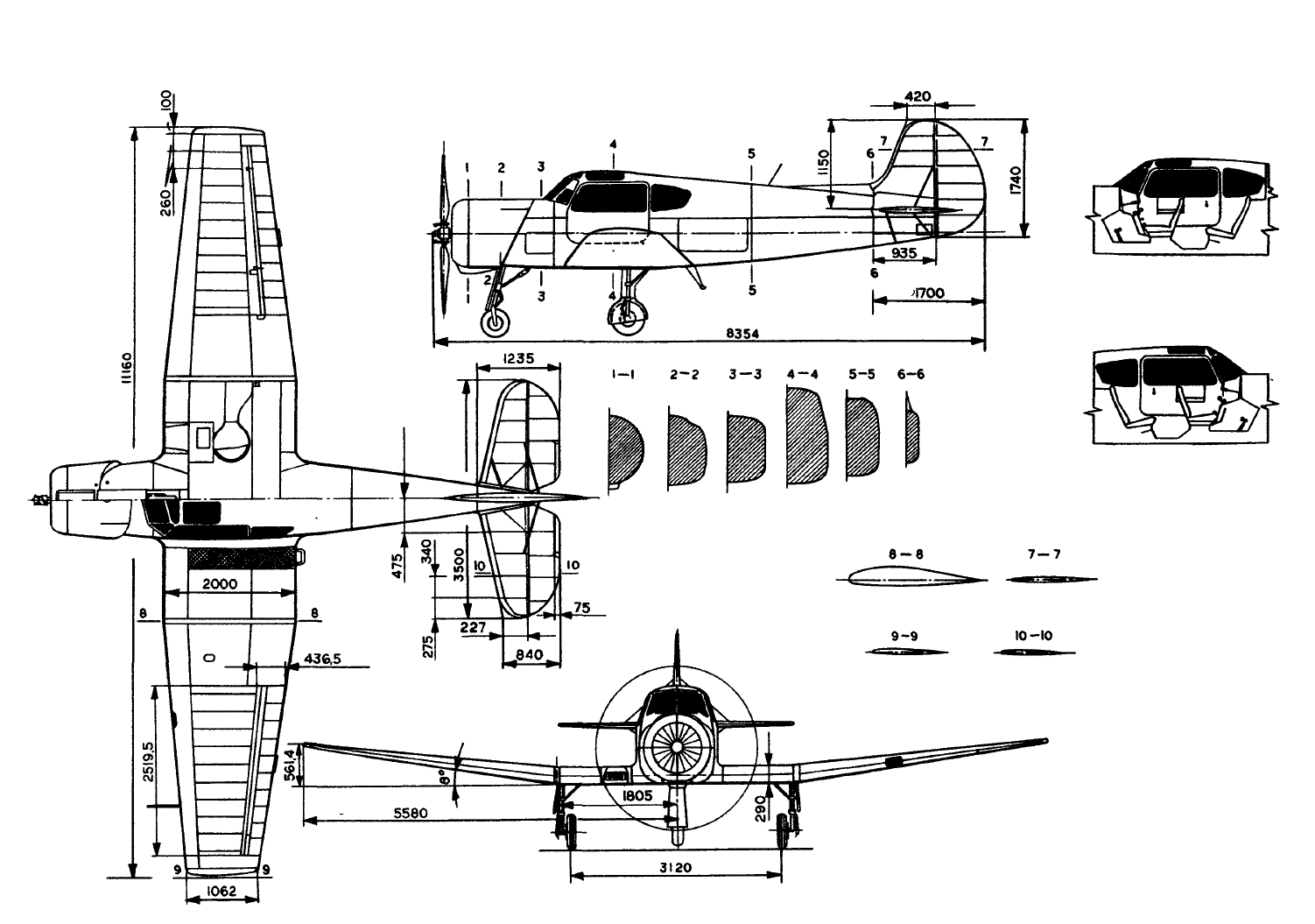

Господа. А как Вы думаете, возможно этот самолётик переработать под 4-х местный вариант? Интересно ваше мнение. Понятно, что много чего придётся перекомпоновать.

Странно. А мы часто втроём и четвёртом. Поэтому и спрашиваю. Есть у кого габаритка ГАЗЕЛИ и профиль крыла. Все остальное сам прорисую в 4-х местом варианте.
Под какой мотор ? И что будете брать за точку отчета ? Так как если брать за точку отсчета первый вариант с 52лс дизелем, то в теорий, хватит и dv6, который бывает на 115лс. Но и весом он на 8кг больше чем туд3 на 52лс. Как бы и под 100кг экономий. Что +- и похоже как мцр4с.
Крыло 8.2 размах, хорда 1м. Что еще необходимо ?
Тут есть все размеры по оперению и расстояния от цт.
Математика тотинтересная. Если взлетная теперь 500, пустая 270кг, то получаем вес планера без мотора 270-108 = 162кг. 500/162 ~ 3 . И если с тем же мотором, небходимо нести еще +200кг по аналогий с мцр4с - 700/3 - 233 кг вес планера, 108кг вес мотора итого 340кг вес пустого. 360 кг остается на нагрузки. Или 320кг 4 человека и 50 литров солярки. И порядка 11м2 крыла.
Вот такую бы картинку. С максимальным количеством размеров. Номер профиля крыла я уже знаю.

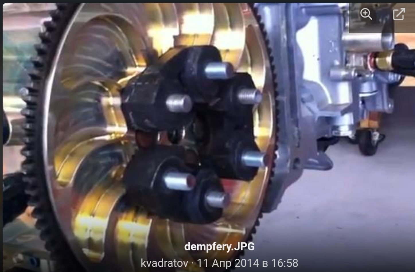

На тему С. У. ,маховик и интересная муфта из 3х частей от "Викинг".
Как их лучше расположить , чтоб тянули или толкали?
Я не про винт, а про резиновые демпферы от маховика до редуктора, они могут тянуть за собой вал редуктора или толкать его.
Вращение
Вращение по часовой значит толкает т.к. шпильки на муфте не одинаковые.
