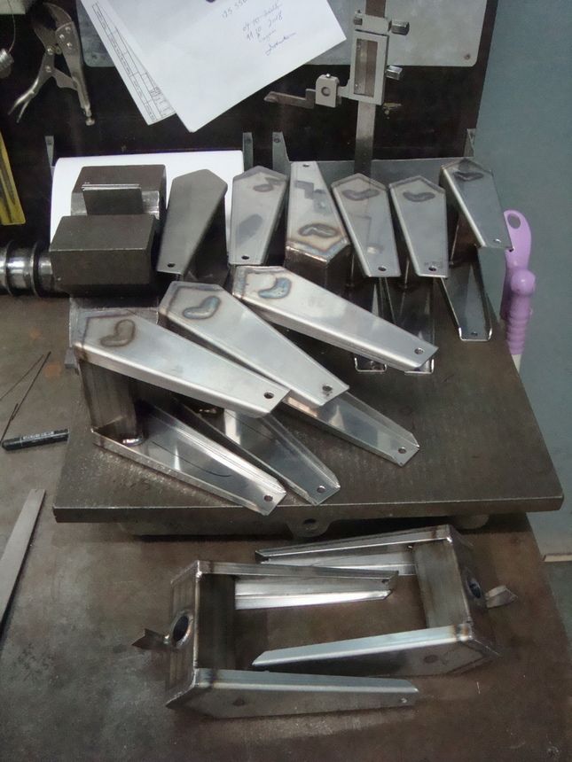

На моём Драгоне вот эта самая вилочка немножко устала. Поэтому и интересуюсь. И вообще требует к себе повышенного внимания.
Вопрос не праздный. На бетонке у Лёни ей более комфортно, чем на грунте у меня. Подрессорить бы её.
А не  правильнее  бы  было  вывернуть  на  изнанку щечки  ,  в  эту  коробку  будет  тогда  меньше  грязи  набиваться  колесом. 😉
А если, товарищ полковник  :🙂 попробовать ...
А вот это, попробуйте...  🙂
Нет  просто  опыт  в  этом  плане  есть  и  скажу  не  самый хороший.Как  то  после  полетов  на  мотопланере  с  таким  хвостовым  колесом  реально  менялась  центровка,  хотите  верьте хотите  нет,  постоянно  ручка  становилась  тяжелее  через  пару,  тройку посадок,  причина  была  банально  проста  полкило земли  набивалось колесо  ещё  крутилось правда. ;D

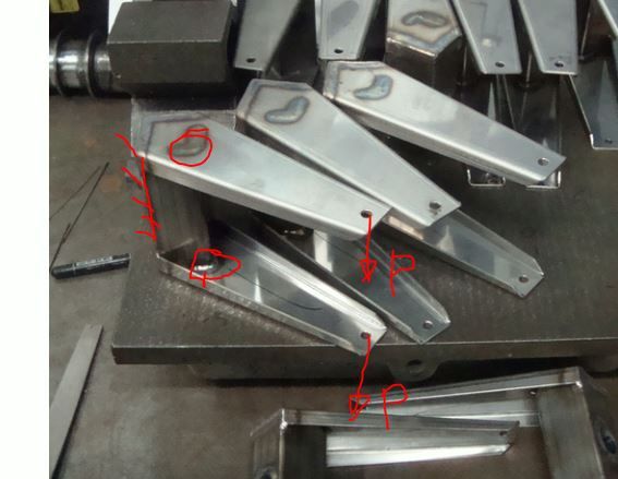

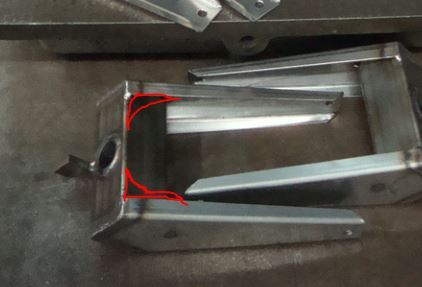

что то не нравиться мне этоа сварка..
замкнутый контур должен быть, я считаю. пластиночку приварите и счастье будет.
Замкнутый, он получается после сборке. Ось колеса с распорной втулкой, создаёт коробку.
Ну, а сварка ... :🙂  как любит говорить Эд - бул щщеттт... 😡
;D
У нас ещё есть три варианта... и у Эда - два. Сейчас покатается на этой вилке, проверит, если что, сделаем другую  🙂 Делов то...

на худой конец, вот так сделать.
что бы концентратор убрать.
