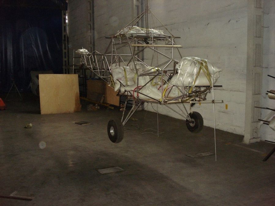

Питман, штатовский дилер Драгона, пару раз натыкался на мой собранный дрышпак в цеху и всё время спрашивал, когда уже уберут эту лестницу  😱 и закончат ремонт потолка  😱  ;D Он даже не распознал наличие конструкции в виде ЛА.  😡

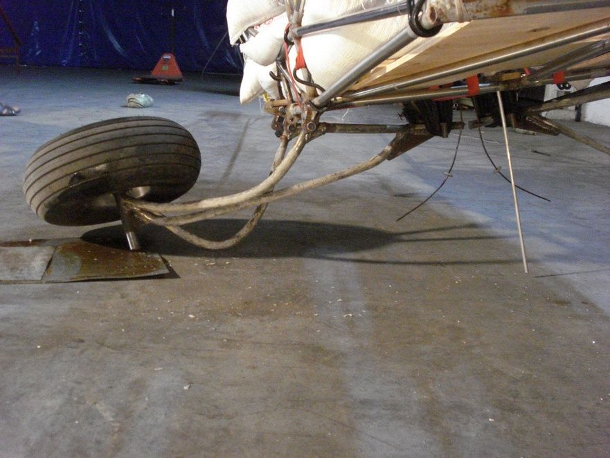

Копр шасси и последующие доводочные работы в течении двух лет...
Послушайте, не проверяйте меня на грамотность в этих вопросах.  😡 Мне легче, чем большинству из Вас. 😀 Приезжает дядя, с кучей бумаг и говорит что и как делать.  Для того, что бы соответствовать чему то там очень важному...
И, кстати, благодаря этому сейчас у Драгона новая  стойка хвостового колеса. Так что и Драгон не идеальный самолёт.
