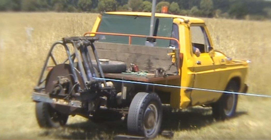

Всем добрый день! Может тема немного и не в раздел (безмоторники), но все-таки начну. Для любого безмоторника первый и наиглавнейший вопрос - подняться в небо. Есть предложение начать тему конкретно по лебедкам. Основной упор хотелось бы сделать на лебедки не стационарные, а мобильные, доступные в изготовлении и применении на уровне ЮПШ (!!!!!) или небольших клубов. Может кто-то владеет информацией, чертежами - помогите остальным мечтающим о небе и стремящимся в высоту!

  А если открутить ведущее колесо автомобиля и прикрутить к нему диск и с помощью него закидывать планёр в "пятый океан"? Хватит скорости?
Лебедки приблизительно нужного класса по силе тяги в большом ходу у парапланеристов и дельтапланеристов. Разве что скорость буксировки может быть несколько ниже требуемой. Может, вы, @ aon2008, копнете пара-форумы и сделаете какое-то резюме, что там у них есть полезного для самолетчиков. Какие наиболее ходовые конструкции, основные производители и т.п.
По поводу приспособления авто. Многие парапланеристы пользуются этим. У переднеприводного автомобиля вывешивают передок и вместо одного колеса ставят барабан с тросом. Есть возможность регулировать скорость намотки и при необходимости его торможение. Даже возможно регулировать натяжение.

Бред!По нынешним временам...а в 30-е так делали с автомобилем ГАЗ-А и т.п...
Тросоукладчик с тросорубом как приспособите к автомобилю? А без тросоруба-никак!

Между прочим, по нынешним временам немало тачек с круиз-контролем, которые умеют вращать ведущие колеса на строго заданной скорости, автоматически регулируя газ в зависимости от нагрузки. Даже если круиз-контроля нет, спидометр у всех электронный и со служебных разъемов можно снимать значение скорости. Что открывает дорогу к построению самодельного автоматического регулятора, который будет газ давить строго так, как надо.

Не, так не надо. Надо регулировать усилие. Видел неоднократно, как при попадании планера в восходящий поток трос начинает сматываться с барабана, при этом двигатель исправно передает момент на гидротрансформатор. Если двигатель мощный, а автоматика еще газку поддаст в этот момент - порвется трос или разрывное.
Ну и плюс скорость сматывания  троса и воздушная скорость планера только в момент разгона по земле совпадают, а потом все от угла между тросом и планером зависит. А поддерживать нужно  скорость планера.
Волков на своей лебедке, кстати, регулирует именно усилие на тросе. И это пример продуманной конструкции, которую не стыдно брать за образец 🙂.

"пример продуманной конструкции, которую не стыдно брать за образец"... конструкция действительно хорошая и вероятно многие знают стоимость Волковских агрегатов... Поэтому большинству рвущихся в пятый океан стоит рассчитывать только на авторазборки. В мире масса примеров использования автомобильных двигателей в планерных лебедках практически без переделки.

  Насколько я знаю, лебёдка Волкова стоила в момент презентации около четырёх мильёнов российскими рублями. А авто - это бюджетный вариант. Если планёр попадает в восходящий поток, кто (что) мешает ему отцепиться?

Скорости-то хватит, но о безопасности стоит подумать. В конструкции обязательно нужно предусмотреть тросоруб.
Да кто ж спорит то. В Новосибирске в дополнение к имеющимся трем лебедкам сейчас строится еще одна, как раз на базе автотрансмиссии. Я говорил о том, что использовать круиз-контроль от авто  для поддержания скорости троса не стоит, а не о том, что сама  идея "автоконверсии" плоха. Хотя инженерно - лебедка Волкова лучше 🙂.
Если планёр попадает в восходящий поток, кто или что мешает ему отцепиться?
Скорость происходящего. Планерист может и не понять, что он в потоке, на многих планерах вариометры вообще до 5 м/с, а скорость может меняться по разным причинам. Поэтому трос должен иметь возможность разматываться с барабана. Круиз-контроль тут не помощник.

  А простая механическая КПП с левой ногой оператора на педали сцепления - при нажатии ногой на педаль сцепления с целью выжать,  барабан будет разматывать трос...?
А если левая нога устанет - получим предпосылку? Автоматические коробки недорого стоят.

Есть у кого мысли, как прицепить регулировку троса по усилию к дешевому автодвигателю?
