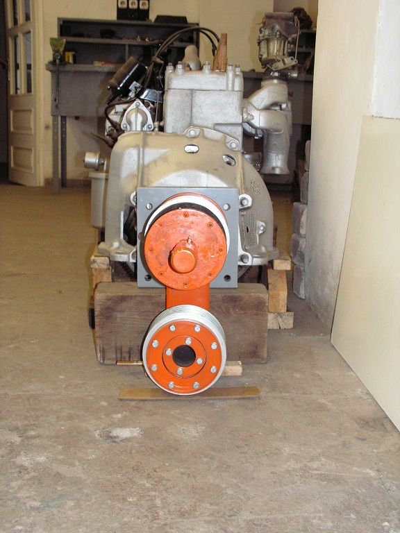

Есть. И эта мысль стара как мир. Не нужно использовать двигатель с мощностью тепловоза. Оптимальная мощность для планера 500 кг около 180 сил, для наших условий это ЯМЗ V образный дизель шестерка. Дизель потому что у него линейная дроссельная характеристика от МГ до максимала. Использовать можно гидромуфту установленную прямо на вал двигателя. Гидромуфту можно найти в горно-шахтном оборудовании там они используются для привода ленточных транспортеров.  Усилие не превысит допустимого из за ограниченной мощности двигателя. Кто летал с "Геркулеса" прекрасно этот момент прочувствовали. Пишу это на форуме уже хрен знает который раз. Прямо какой то "День сурка"
Для  среднего  планера  наверно  и  даже  с  избытком  180  л.с,  а  вот  для  ЮПШ , что  скажете?  Где  то  видел  мотоциклетный  вариант  с  приводом  на  заднем  колесе.  Гидропривод  очень  дорогой, дизель  и  тяжело  таскать и  в  копеечку  эксплуатация.
...наверно все таки можно и меньше 180 л.с. У Геркулеса-1 их по паспорту 130, а реальных, с учетом возраста и износа и того меньше. Но ведь с Блаником с двумя упитанными пассажирами справляется.
Когда я писал про регулировку, я как-то не имел в виду решения, который фундаментально заточены под один-единственный вес планера и все... а еще, наверное, под одну-единственную скорость. Вот заведется возле такой лебедки ЮПШ, у которых скорости ниже почти в 2 раза, и вес планера во столько же. Что, строить для них специально другую лебедку? А для парапланщиков третью? В качестве идеала надо стремиться к той универсальности, которой достиг Волков, но более простыми и дешевыми средствами. У него диапазон скоростей от 40 до 120+, а вес аппарата - от параплана до 800кг планера, залитого водой под пробки. Вот это я имел в виду под термином "регулировка".
Также хочу заметить, что точное поддержание усилия и невозможность перескочить за какой-то предел - это несколько разные вещи.
и это либо гидравлика с дросселированием по давлению на гидромоторе, либо электрика с регулировкой тока нагрузки... короче не бюджетно..

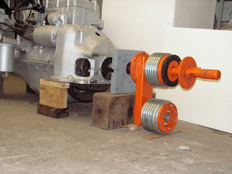

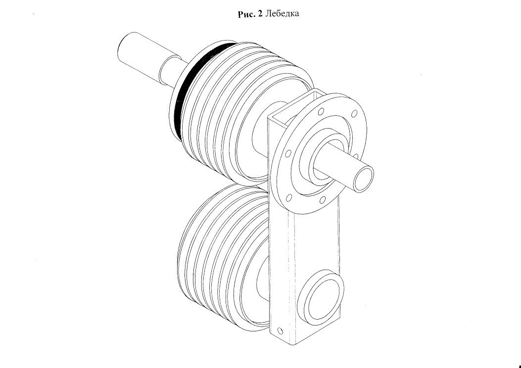

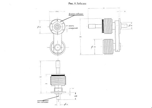

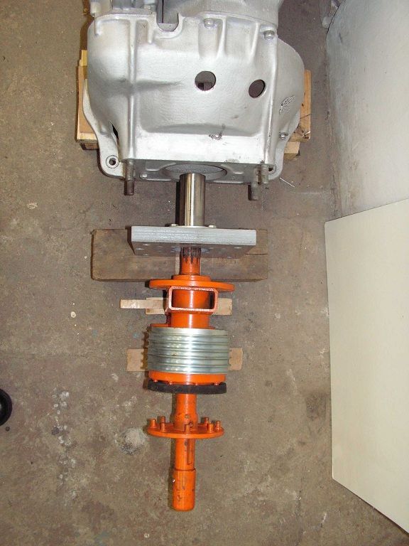

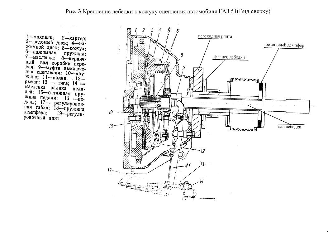

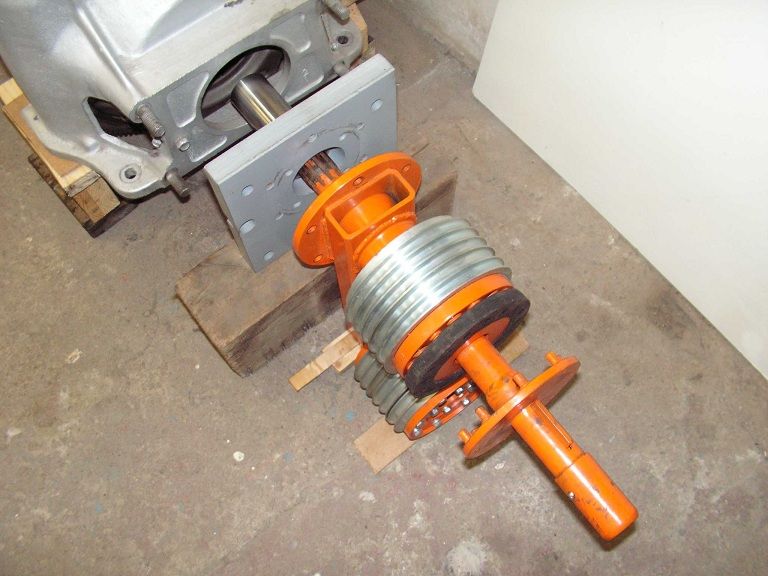

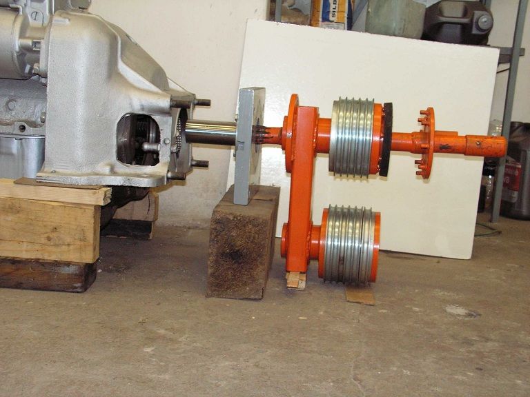

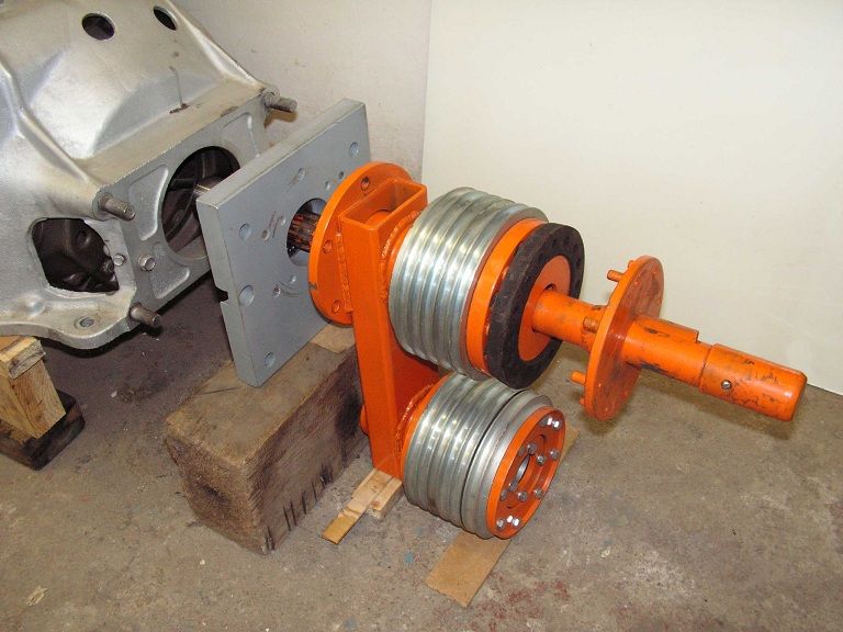

для бесконечного троса. юпш
    66,9 КБ · Просмотры: 427
    20,3 КБ · Просмотры: 422
    113,5 КБ · Просмотры: 375
    70,6 КБ · Просмотры: 375
    69,4 КБ · Просмотры: 364
    68,8 КБ · Просмотры: 418
    74 КБ · Просмотры: 363
    74,3 КБ · Просмотры: 367
    70,7 КБ · Просмотры: 362

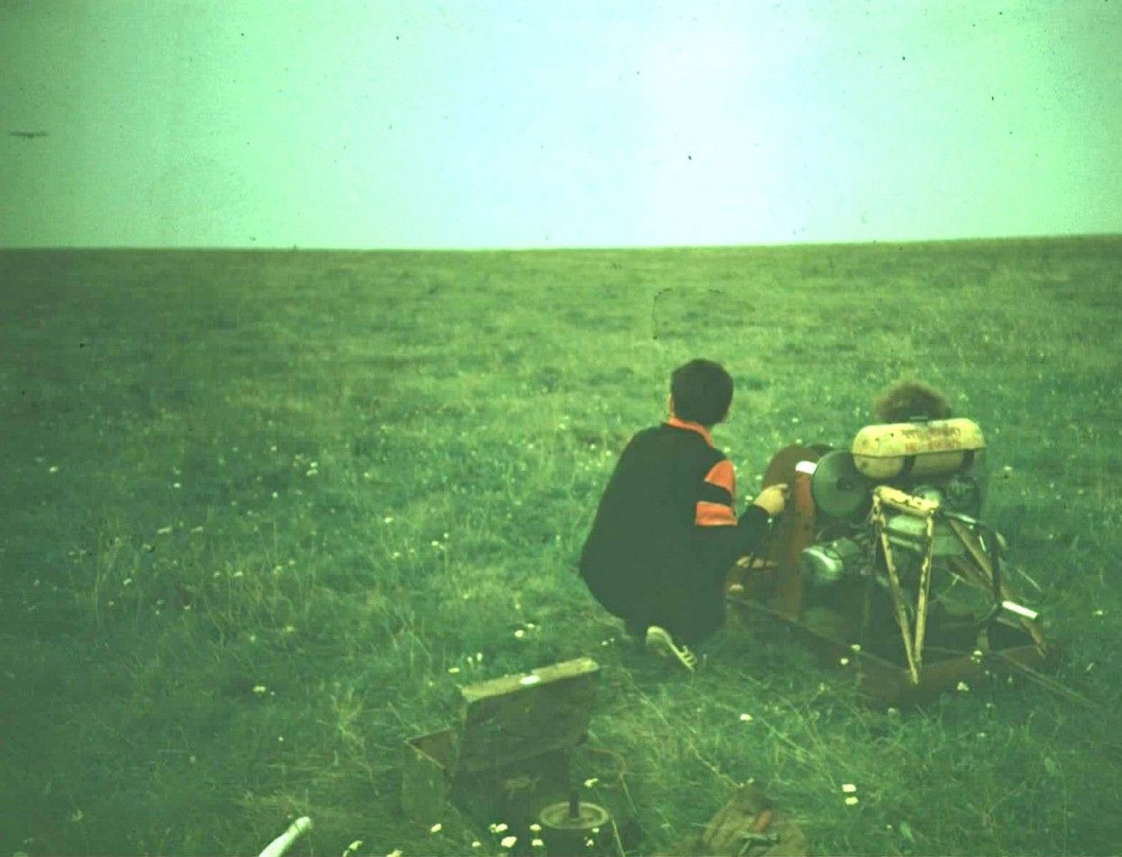

Двигатель-пожарная мотопомпа.2 планетовских цилиндра.Вариатор бурановский.И тандемы затягивали на ней,мощности хватает.Такой же вариант с бурановским вариатором,но двигатель более модный пользуют в дельтаклубе г.Заречный.

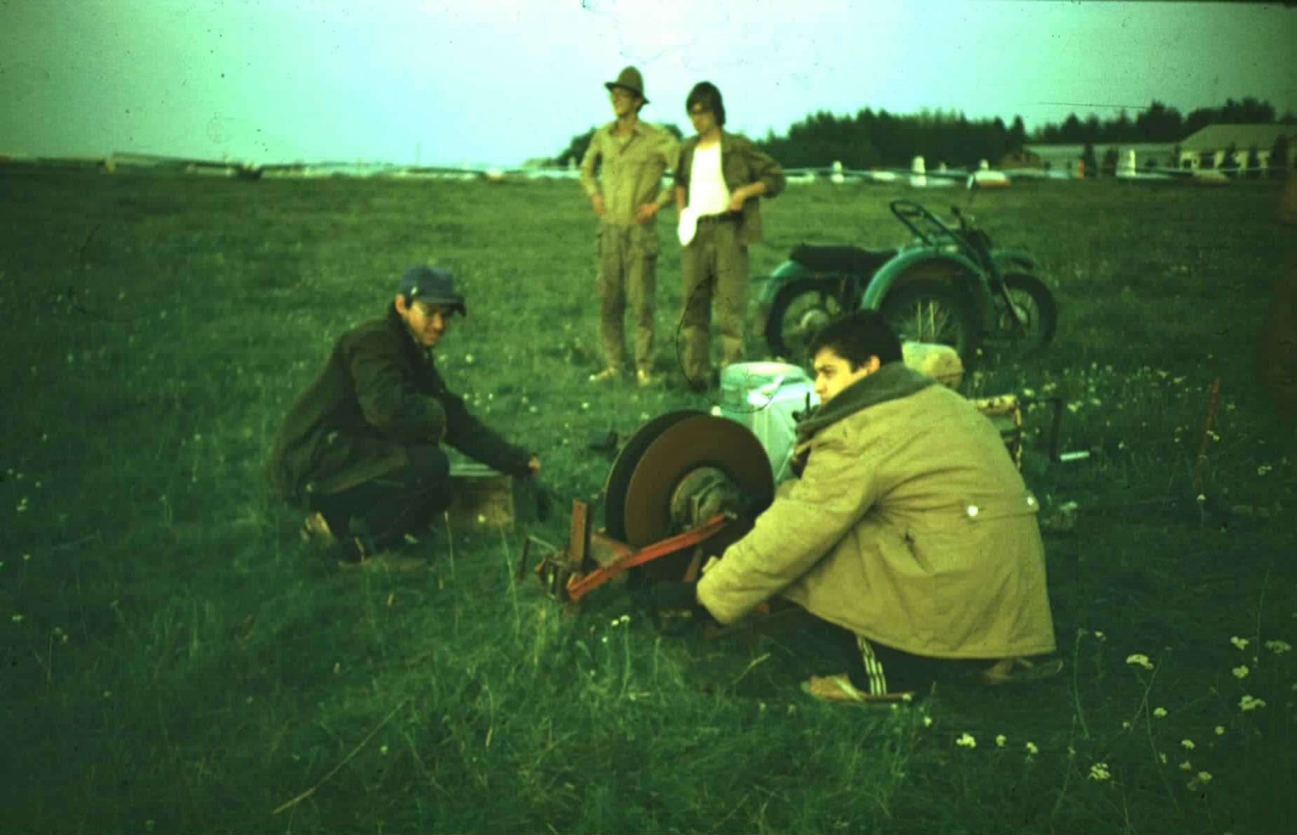

Уже сказал про "Гилею" с ураловским мотором, а вот агрегат изготовленный в нашем СКБ-1 КАИ в конце 80-х гг, с тем же мотором.Центробежное автоматическое сцепление+колёсный редуктор "Урала", запускали 2-х местный планер(слева в углу) на 100 м тросом 600м. (управляю агрегатом я) 🙂
Сейчас конечно нужно использовать современные индустриальные двигатели с принудительным воздушным охлаждением сил 40...50. Полагаю, можно обойтись без гидравлики в трансмиссии, а организовать обратную механическую связь от натяжного ролика к дроссельной заслонке тросом "тяни-толкай".

Фиксированную, (постоянную), тягу на тросе пока можно обеспечить только гидравликой. Все остальное - только опыт,навык,реакция оператора.
