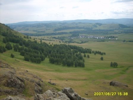

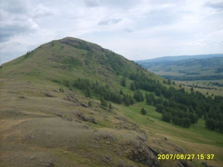

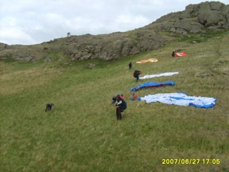

Конечно главная цель "выстреливать" со склона в динамик, ну и как бонус, возможность затянуть на гору без бурлаков.
Башкирия, Аскарово. 60км от Магнитогорска. Гора Биягода. Длина хребта 4км высоты от подошвы от 200 до 300м
    11,2 КБ · Просмотры: 280

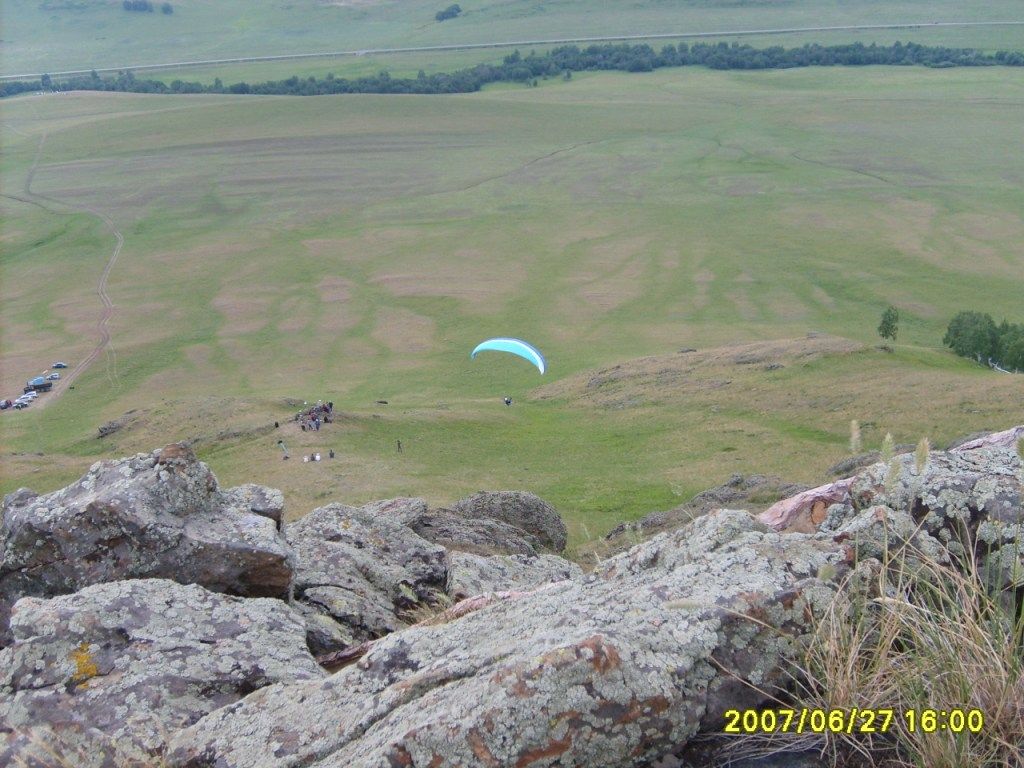

Выше трёхсотка. Я фоткаю на двухстах. Соревнования внизу проходят на 100м на точность приземления. Первые пробные старты.
    20,7 КБ · Просмотры: 259
А с такого склона, резинку вообще можно послабже да внизу закрепить как можно дальше а подтягивать к планеру только тросик закреплённый одним концом на резинке. Лебёдку где нибудь на верху и тросиком тягать, то трос, то планер если не выпарит в динамике и сядет где нибудь внизу. А можно вместе с планером и пусковой трос подтягивать. Для планера старт с этой высоты вполне достаточен. Это в штиль или слабый ветер с термиками.

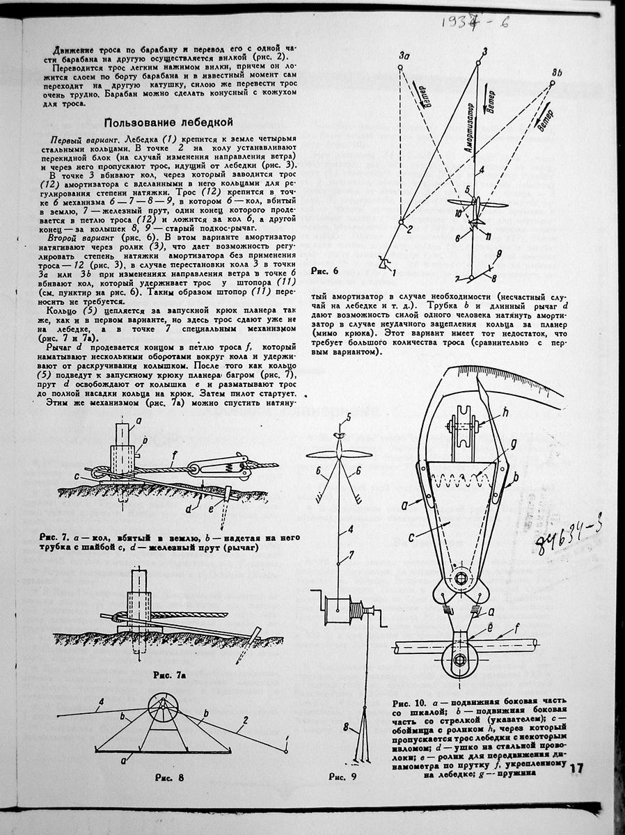

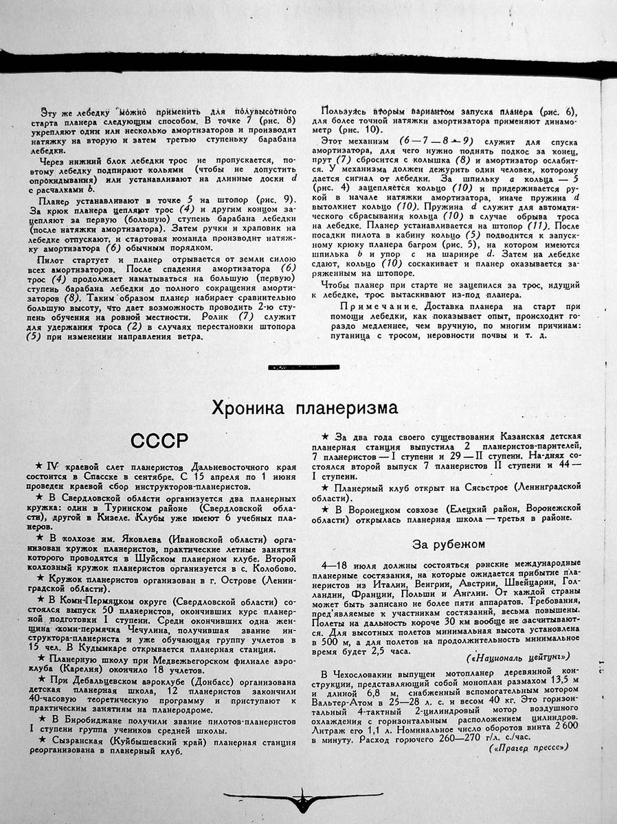

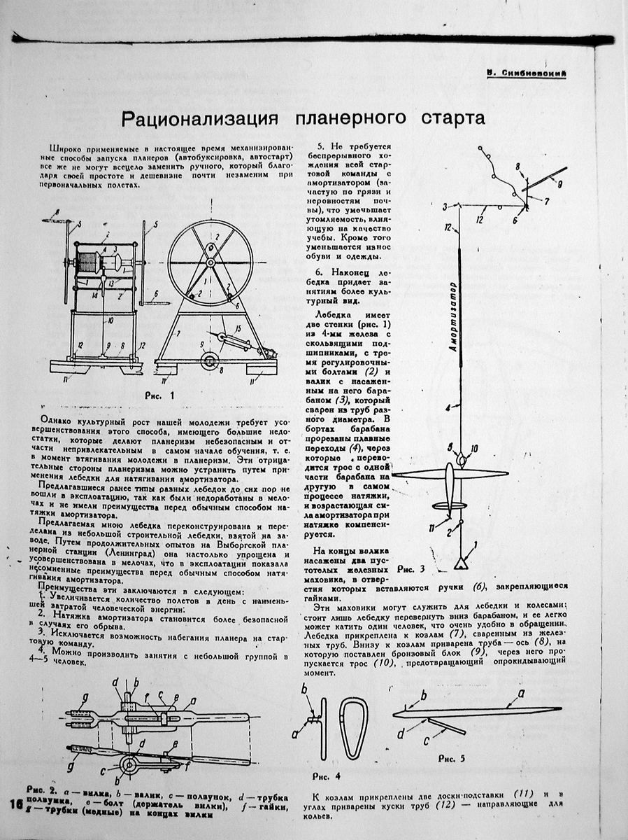

Из журнала Самолет. 1937
Цитата - Однако культурный рост нашей молодежи требует усовершенствования этого способа, имеющего большие недостатки, которые делают планеризм небезопасным и отчасти непривлекательным......
Столько времени прошло а проблемы все те же, однако!
