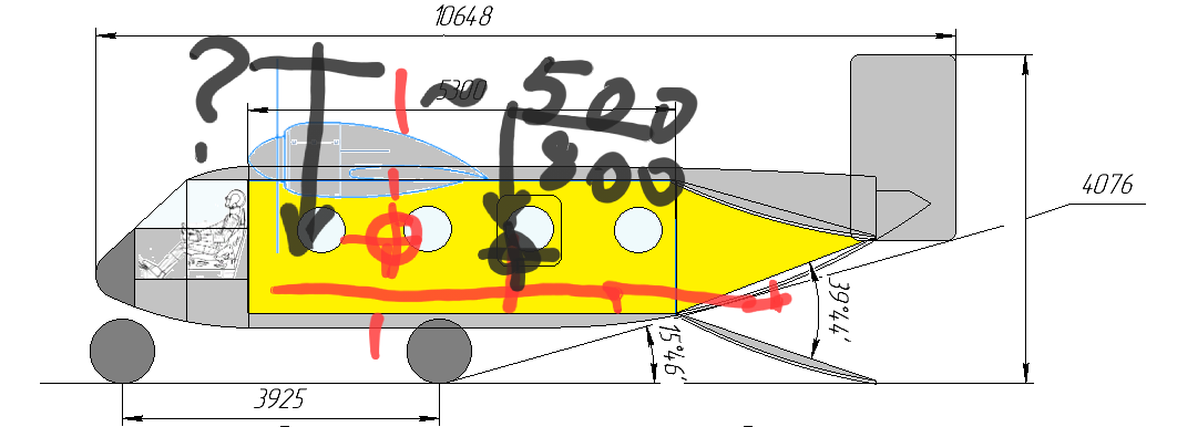

Вы это рисунок видели?
Что там делает ящик сверху на длинномерах, догадываетесь?
Опять ушли от вопроса? Я Вам задал) вопрос на картинке выше имено подразумевая ваш рисунок---
красным ЦТ аппарата. Чёрным цт длиномера. Расстояние между ними судя по масштабу для ориентира , это длина пилотскпй кабины, ~1,3...1,5м. Чтоб уравновесить этот момент от длиномера, предположим 800кг.нужно ~1400...1600кг причём практически в одной точке и Ваш извозчик будет считать на калькуляторе все эти премудрости? Самолёт для работяг-извозчиков?? . Всё верно, будут таблички и прейскуранты РЛЭ. Так? Где простота и доступность рядовому пилоту, только не нужно о возвышеном, типа блуга или институтов. Вы или невнимательны или игнорите всех и всё.?

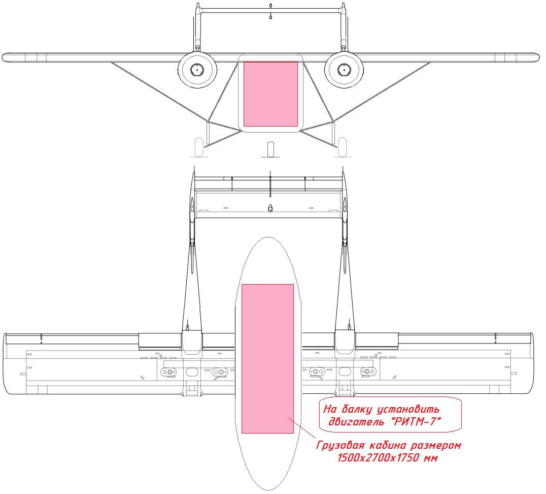

сечение по шпангоуту между салонами. Сечение для длиномеров могут быть 550×600....600×650,в зависимости от габаритов сечения грузотсека.

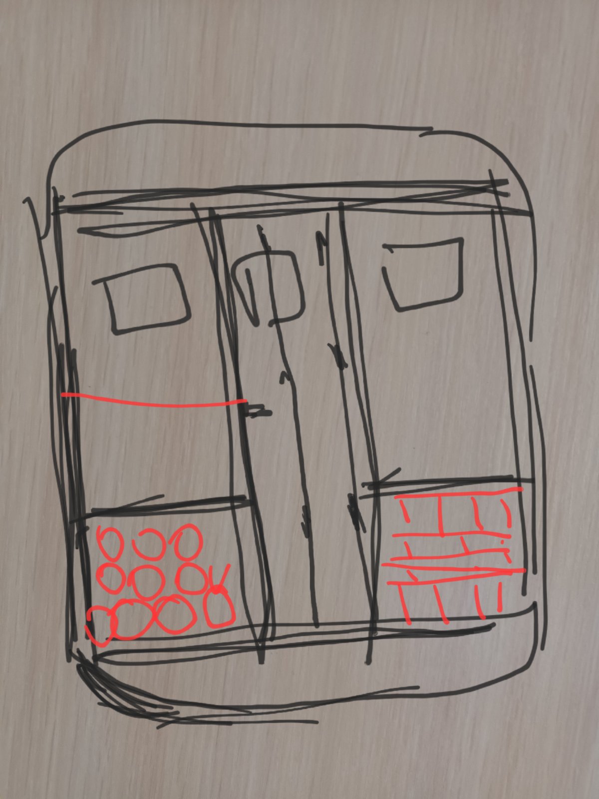

Вы не обратили внимания на ширину и высоту грузового салона и на "ступеньку " между его полом и полом пилотской кабины?
Вы почему-то думаете, что пилоту будет удобно ползти между бортом кабины и грузом в проходе шириной по 200 мм, а потом ещё согнувшись буквой Z забираться на своё рабочее место? И всё это в зимнем меховом обмундировании
Вот Вы и действительно пропустили и не заметили или не захотели заметить..... Начнём.на картинке показано дверь и полы кабин. Вы видно проигнорили Это у Вас отмечено как ступенька между груз и пилотским отсеками, и Вы не можете думать иначе.. Помогу)). Пилот в пилотской кабине стоит также как в грузовом отсеке. Пример Ан-2.На картинке показано дверь и полы кабин, видно Вы проигнорили или не пожелали увидеть это.
Битком забитый грузовой отсек это не посстояное явление. И это наводит на мысль желание передёргивать информацию, зная что такое бывает не часто. И иметь доступ в грузотсек для Вас пока табу, на основании Вашей схемы и доктрины для разговора. И она не удобная и не удачная ни конструптивно ни эскплуатационно. .
Где я написал про акумы в кабине на виду? 😁
Опять проигнорили или решили потролить. Если б вы прочитали рание посты, я сказал ---под полом грузовой кабины, это буквально 50см от земли + -))), а также написал, что потребует неболшой доработки Скайвана. Вы также пропустили, акумы можно вытягивить в ящиках, как футлярки в шкафу, проще говоря. И да, я такие таскал в ЛИСе, будучи студентом)), посмотрел даные, вспомнил с улыбкой))) . Д×ш×в---372×166×216. Высота пускай с направляющими и прочими крышками 250.и их устанавливать в районе силовых шпангоутов с узлами подкоса крыла и шасси. Или по ситуации в любом месте под полом грузового отсека. И да, с улицы погрузка и контроль! Схематичный рисунок. Жёлтым пол пилотской кабины,
красным пол грузотсека, белым акумы. Предположу что также и получится и в Вашей схеме.

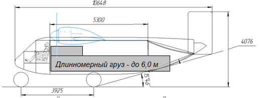

Так и не сказали,что подразумевает,длиномер,,его габариты и вес.как они идут,в пачках или россыпью??)

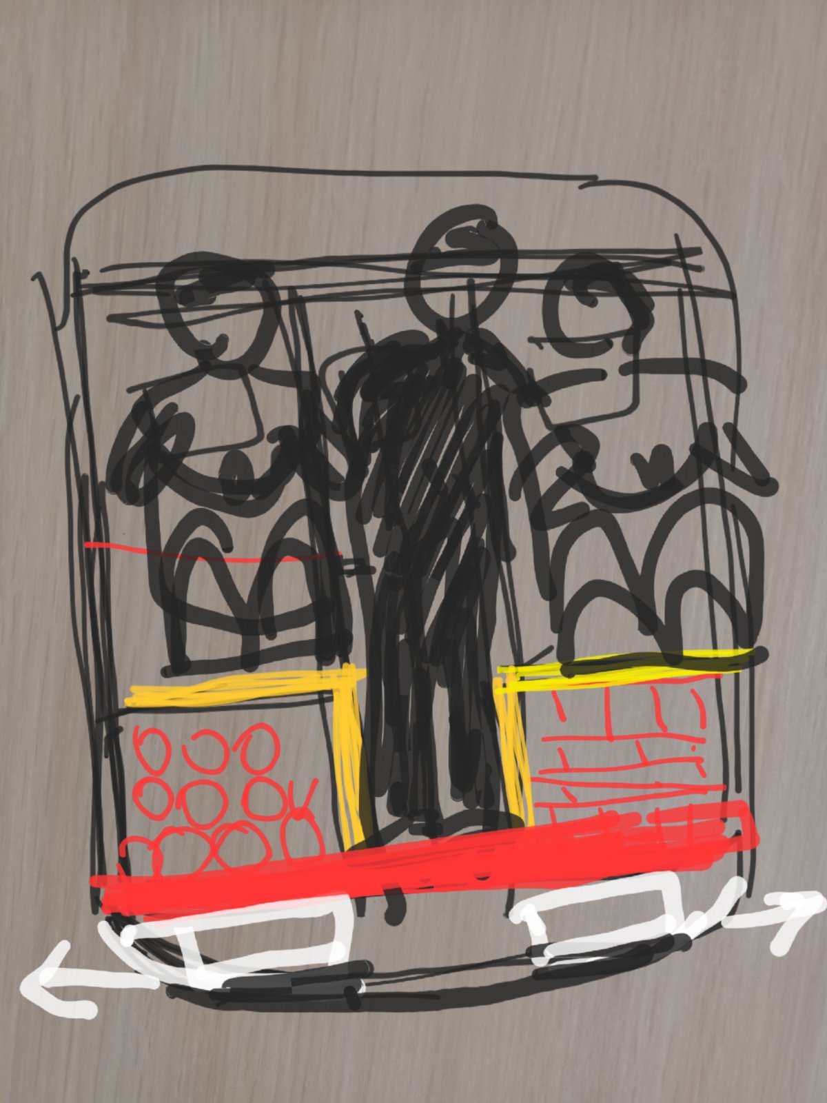

Вот Вы и действительно пропустили и не заметили или не захотели заметить..... Начнём. на картинке показано дверь и полы кабин. Вы видно проигнорили Это у Вас отмечено как ступенька между груз и пилотским отсеками, и Вы не можете думать иначе.. Помогу)). Пилот в пилотской кабине стоит также как в грузовом отсеке. Пример Ан-2.На картинке показано дверь и полы кабин, видно Вы проигнорили или не пожелали увидеть это.
Это вы проигнорировали, что по центру перегородки между кабиной пилотов и грузовой кабиной будет стоять силовой короб, внутри которого снизу вверх пойдут тросы проводки управления рулями и телефлексы управления двигателями, а также и силовой кабель от аккумуляторов (под полом ПИЛОТСКОЙ кабины и к двигателям в мотогондолы). Так что одной центральной дверцы кабины пилотов в салон тут увы НЕ ПРЕДУСМАТРИВАЛОСЬ изначально. В лучшем случае два прохода вдоль бортов (как на Л-410 и на самом "Scayvan-е"). Только вот при выбранной ширине салона (1650 мм изнутри) и двух креслах пилотов, между которыми будет широкий (по ширине силового вертикального короба) центральный пульт для пультов управления радиостанциями (2 шт.), радиокомпасами, навигационной системой и панелью АЗК и АЗС на эти проходы останется как раз по 200 мм ширины МАКСИМУМ. Попробуйте в зимнем обмундировании через такой ширины проход пройти в кресло пилота. А я посмотрю на вашу гимнастику...
Поэтому и не будет никакого прохода из грузового отсека в кабину пилотов - будут две боковые сдвижные дверцы по бортам (как на МИ-4, но чуток поболее по высоте). Никому на ГРУЗОВОМ самолёте такой размерности и продолжительности беспосадочных полётов не более 4-х часов он не нужен. Но за этот счёт груз можно будет ставить (или укладывать) к вертикальной перегородке ВПЛОТНУЮ. Что даст ещё полметра смещения груза вперёд. Что для центровки самолёта может сказаться положительно при длинномерных грузовых ящиках.
Битком забитый грузовой отсек это не постоянное явление. И это наводит на мысль желание передёргивать информацию, зная что такое бывает не часто. И иметь доступ в грузовой отсек для Вас пока табу, на основании Вашей схемы и доктрины для разговора. И она не удобная и не удачная ни конструктивно ни эксплуатационно.
Это ваше личное мнение, которое отличается от моего, не более. Только за моей спиной 20 лет полётов на грузовике в качестве пилота, а не пассажира.
Если б вы прочитали ранние посты, я сказал ---под полом грузовой кабины, это буквально 50см от земли + -))), а также написал, что потребует небольшой доработки Скайвана. Вы также пропустили, акумы можно вытягивать в ящиках, как футлярчики в шкафу, проще говоря. И да, я такие таскал в ЛИС-е, будучи студентом)), посмотрел данные, вспомнил с улыбкой))) . Д×ш×в---372×166×216. Высота пускай с направляющими и прочими крышками 250.и их устанавливать в районе силовых шпангоутов с узлами подкоса крыла и шасси. Или по ситуации в любом месте под полом грузового отсека. И да, с улицы погрузка и контроль! Схематичный рисунок. Жёлтым пол пилотской кабины,
А с чего вы решили, что пол грузовой кабины в моём варианте будет иметь толщину 250 мм? Максимум - 100 мм. А возможно и меньше. Другая КСС у фюзеляжа-коробки, без нижнего лонжерона-балки для шасси.
А аккумулятор должен ставиться так, чтобы к нему был удобный доступ и длина силовой проводки от него к потребителям была как можно меньше. И очень желательно, чтобы кабеля эти НЕ ПРОХОДИЛИ ПОД ПОЛОМ грузовой кабины, как и проводка управления. Ибо зимой в подпольном пространстве под грузовой кабиной накапливается конденсат, застывающий в лёд. И проводам там совсем не место. Электропроводка силовая должна быть минимально короткой, защищённой от возможных повреждений и легко доступна для осмотра и возможной замены.
Длинномеры бываю обычно трёх стандартов - 3,0 м, - 6,0 м и 12,0 м (точнее - 11,7 м). Последний размер мы не рассматриваем. Поэтому для нас критической длиной будет 6,0 м. При поднятой вверх крышке заднего люка и длине пола грузовой кабины в 5300 мм на выступающую из салона часть длинномера остаётся 700 мм. Груз в самолёте всегда стремится "уйти" вперёд. В нашем раскладе он будет упираться в силовой шпангоут-перегородку между грузовым салоном и кабиной пилотов. И достаточно будет его сверху зафиксировать обычной грузовой сеткой (как в том же АН-26 делается). Можно ещё для прочности возле перегородки поперёк кабины поставить лист фанеры высотой в полметра. А на конец длинномерного груза сверху прямо возле перегородки-шпангоута уложить и зафиксировать ещё ящик с каким-либо грузом. Такой же швартовочной сеткой. Для обеспечения нужной центровки в полёте. При этом при сплошной перегородке (с окнами за головами пилотов) можно будет выполнять полёт с открытым грузовым люком. Как это частенько делают на том же "Skyvan-е" при выброске парашютистов или десантировании грузовых упаковок. В кабине пилотов сквозняка не будет...
