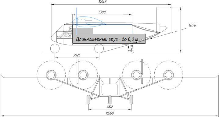

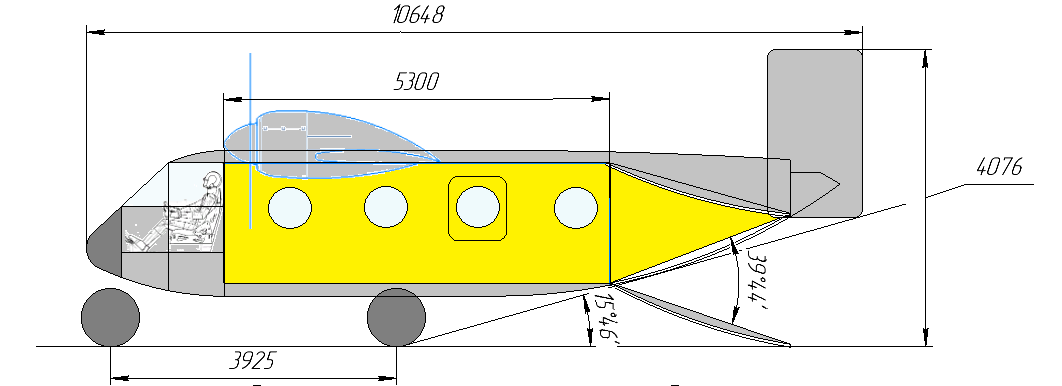

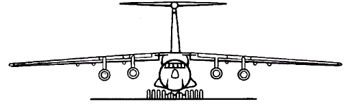

Если створка рампы поднимается вверх ВНУТРЬ фюзеляжа (как у того же Скайвэна) то без проблем
Если поднять пол для пилотов выше грузогого пола, то длиномеры отлично встанут на всю свою длину не нарушая ЦТ и с закрытой рампой. Всёравоо весь салон не загрузить длиномерами,, вес не позволит.

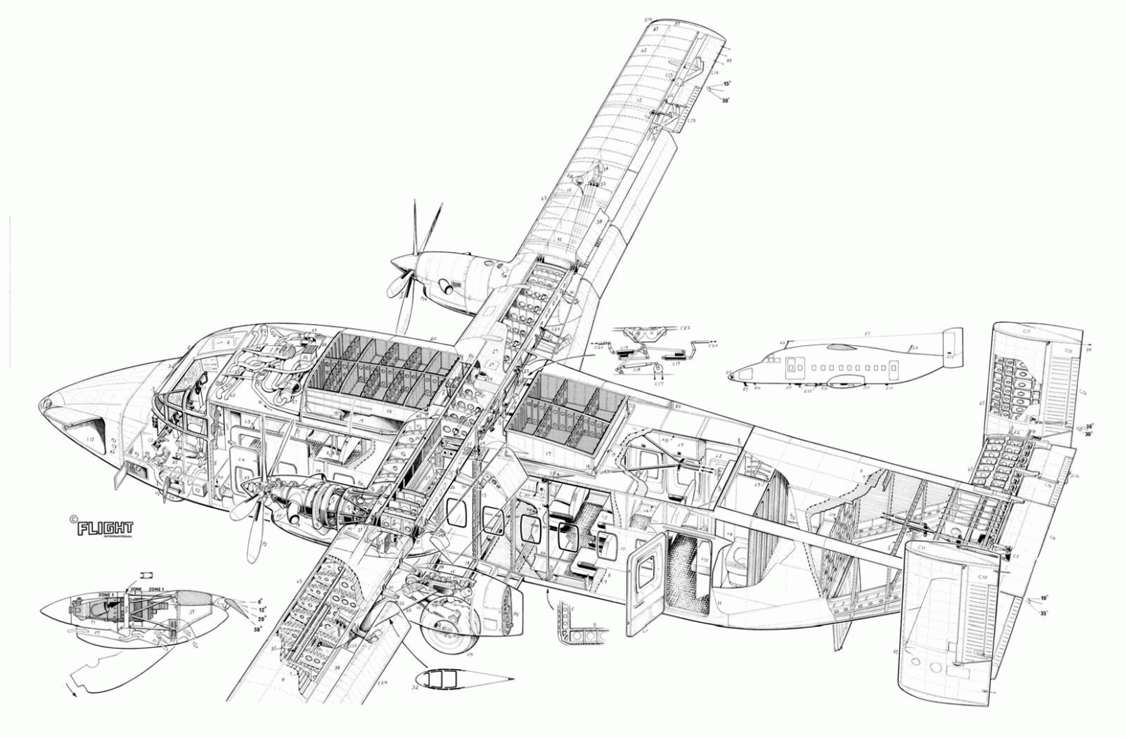

В схеме Скайвена есть ещё один плюсик, который сразу не очевиден:
- возможность перевозки длинномерных грузов на внешней подвеске под днищем фюзеляжа.
Типа швеллерных балок длиной 6 + метров.
Это достигиется только на двух-четырёхмоторных схемах. На трёх моторных сомнительно так получится)

Если поднять пол для пилотов выше грузового пола, то длинномеры отлично встанут на всю свою длину не нарушая ЦТ и с закрытой рампой. Всё равоно весь салон не загрузить длинномерами,, вес не позволит.
Если вы не обратили внимание на мой эскиз там именно так и сделано.
Только проблемка в том, что под кабиной пилотов предусмотрен отсек для размещения БРЭО, аккумуляторов, воздушного отопителя салона и кабины пилотов. Как раз для обеспечения полётных центровок, для укорочения длины проводки систем и для упрощения доступа к ним для спецов при наземном техническом обслуживании. А под носовым коком можно разместить не только фазированную решётку метеолокатора (как опцию!), но и в нижней его части посадочно-рулёжную фару, которая при рулении будет отклоняться вместе с носовым колесом влево-вправо, освещая края рулёжных дорожек.

В приведённой мною компоновке это возможно и внутри фюзеляжа. Длина плоского пола грузовой 5300, плюс длина задней створки грузового люка...
Причём тот же Скайвэн на выброске парашютистов частенько летает с открытой створкой - то есть можно просто уложить длинномеры на пол и пришвартовать их надёжно
А в мороз и снежная "целина" аэродрома,не засосут в грузовой отсек аэродромные прелести? Холод-обогрев пилотов в своей кабине? И в случае, пару"досок" и "труб" возмёте пару баранов-"оленей" -свиней, с открытым люком привезёте мороженые тушки.
Длиномеры это опция, и ею пользоватся не будут постояно, и более того в больших обьёмах, даже пластиковых труб, а уж тем боле если это стальные трубы,-профиля-угольники, брусья или доски. 1куб доски сосновой сухой это 510... 520кг. Строительный брус почта под +-700кг и это всего 10 брусьев 100×200×6000... сопоставив с центровкой аппарата с висячими брусьями за грузовым полом создадите неприятную центровку.судя по рисунку центр тяжести этого груза будет за ЦТ аппарата минимум 1метр и это только 1куб, ну если больще "извозчик" по настоянию хозяина, всунет 1,5куб брусьев и прочего материалла?. Поэтому я имел ввиду пилоты выше над истиным грузовым полом, брэо и прочие необходимости нужно установить под грузовым полом придав им большую высоту от днища фюза до грузогого пола, тогда длина пола позволит расположить груз практически строго в цт грузового самолёта. Строгое копирование Скайвана нет смысла, так как у него немного другие задачи и размеры чеммм.. ..ммм.... так и хочется назвать концепт--СкайВаня... СкайВанька))) 😁😅

Поэтому я имел ввиду пилоты выше над истинным грузовым полом, брэо и прочие необходимости нужно установить под грузовым полом придав им большую высоту от днища фюза до грузового пола, тогда длина пола позволит расположить груз практически строго в цт грузового самолёта.
Извините, но это вообще бред - без комментариев. Читайте мои посты ранее.
Задачи те же самые - сравнительно быстро в нужное место на карте доставить самые разнообразные грузы (и пассажиров - по возможности) в меру размеров грузового салона и грузоподъёмности самолёта.
А по поводу СкайВаньки - "Хоть горшком назови - только в печь не ставь!"(С).😂😂😂
Недаром тот же Скайвэн сами британцы прозвали "летающим сараем" или "летающей обувной коробкой".

Всё правильно говорите, но слишком по взрослому. Тогда четырёхмоторная версия никуда не годится для обсуждения. Она не отвечает требованиям для лёгкого транспортника преврашаясь в сложную систему производства и эксплуатации и отсюда и дорогим. . С прицелом на мощный двухмоторник может быть и не оправдан.всё может быть Это если рассуждать так. Но все Ваши аргументы и предложения противоречат друг другу. И читаю Вас внимательно, понимая что за Вами ЕСТЬ багаж знаний и опыт. Но вы рассуждаете с точки зрения большой авиации и иногда прям удивительно предлагаете веши как для малой авиации, но не всегда согласующие между собой.
Например. Для чего тогда Ваши предложения о длиномерах и этим размахиватся как козырем и при этом посмеиватся, про шесты якутам? Смысл затеи.? Для чего предложение о свисающих длиномерах, что это пластиковая арматура или капроновые трубы на канализацию? Как увязать Вашу улыбку с грузового самолёта и зимние полёты,?? С каких градусов вы собираеиесь летать в той же Якутии,какие ограничения по температурам? Или не для этого Ваш скайвэн? Для чего тогда эти рассуждения? Как Вы обосновываете Ваши предложения не годные для работ на северах? Там что ничего этого не нужно- длиномеры-, или это летние понты -типа можно так... ? Или это для Африки,Кубы или Лаоса?? Смысл всему этому?
Двери каждому пилоту, и глухой шпангоут в грузовой салон? Вы серьёзно? Считаете это практичное решение? Или по фапу? Это реально улыбнуло. Вы видно не захотели разобратся что я написал.
Если Вы конструктор и знаете правила, а также эксплуатацию, то как конструктор должен боротся за свои предложения, чтоб они были рабочими. И проектируя учитываете возмолные варианты чтоб Ваш концепт работал используя другие решения, отличные от вашей полюбившей схемы. Скайвэна. Например другое рассположение этих брэо, акумуляторов и прочих нужностей. В самолёте много мест, и эти вещи обыгрываются в конструкции планера на стадии проектирования. Пока это голая картинка и к ней не стоит так привяшыватся как к догмк, не так ли?
Далее. В качестве примера вы используете Скайвэн. Отличный аппарат. Но он отличный со своим 3,8кг/лс... .это точно и забор полетит и ящик и будка и сарай. И он хорош имено при этих даных. Вы себе такое позволите? Кроме полётов полупустым). Далее, габариты салона. Раздувать безконечно не получится, у нас есть "некое" "ТЗ" с некими даными с некими моторами, к которым сильно привязаны-а нет пичего другого. И если так рассуждать и рисовать как у Вас, то это практически Л410 и даже больше ,только по параметрами ВМГ на минимарках.
