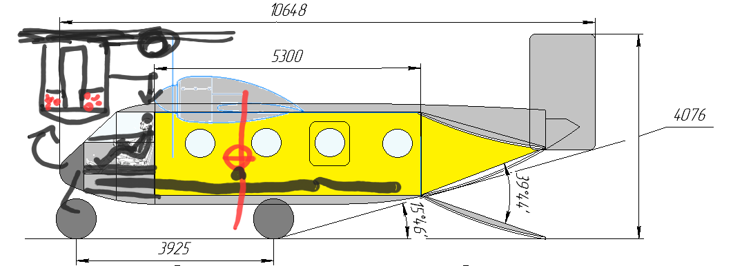

у вас же свой двигатель есть ) ... кстати , а есть ли в мире углепластиковые черные самолеты на винтах ?И ставим ДВА двигателя Вк - 800 с флюгируемыми винтами.

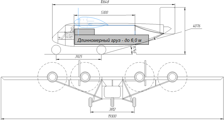

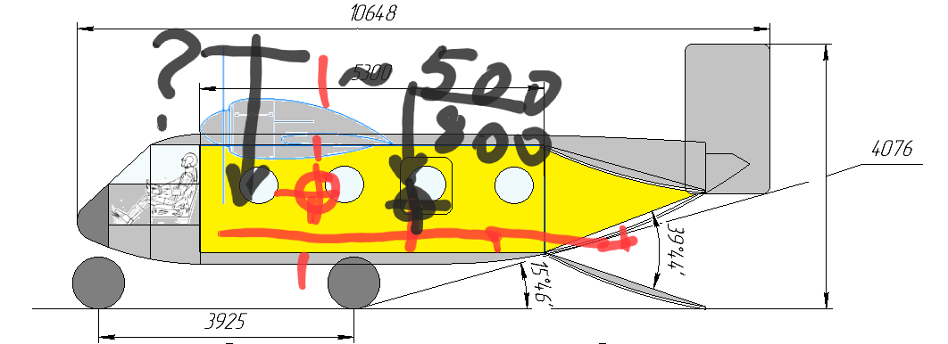

Если поднять пол для пилотов выше грузогого пола, то длиномеры отлично встанут на всю свою длину не нарушая ЦТ и с закрытой рампой. Всёравоо весь салон не загрузить длиномерами,, вес не позволит.Если створка рампы поднимается вверх ВНУТРЬ фюзеляжа (как у того же Скайвэна) то без проблем
Это достигиется только на двух-четырёхмоторных схемах. На трёх моторных сомнительно так получится)В схеме Скайвена есть ещё один плюсик, который сразу не очевиден:
- возможность перевозки длинномерных грузов на внешней подвеске под днищем фюзеляжа.
Типа швеллерных балок длиной 6 + метров.
