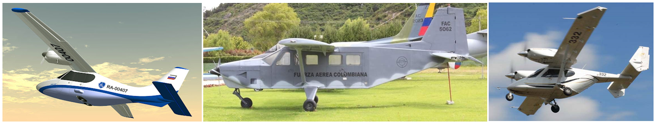

Ну так каждый в итоге прорисовывает то, что ему нравится: одному - зализанный "обмылок" фюзеляжа, имеющего минимальный Сх, другому - "летающий "сарай" с большими "воротами" в заднице фюзеляжа, третьему - компромисс между первым и вторым.
Догадайтесь у кого из этих трёх самолётов будет проще технология изготовления, себестоимость производства и больше удобств в эксплуатации для тех, кто летает и обслуживает этот летательный аппарат? При перелётах от 300 км до 1000 км выигрыш в аэродинамике фюзеляжа будет окупаться годами, а вот удобства и стоимость обслуживания и погрузки/разгрузки будут ощущаться каждый лётный день. Так что каждый выбирает сам, чем ему жертвовать...
Кстати, из всех трёх показанных выше аппаратов в серию в реальную эксплуатацию пошёл лишь один... Догадайтесь, который? 😂
В контексте нашей темы гораздо интереснее понять, какой из них выпускается до сих пор.
Умер когда-то или был мертворождённым - по сути, значения не имеет: образцом для концепции должен быть аппарат, прошедший жёсткий селективный отбор.

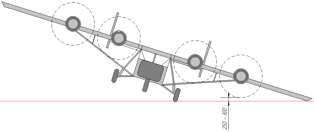

Скажите... Какое оптимально минимальное расстояние от земли до винта? Понятно чем выше тем лучьше, но поконкретнее....?) Вопрос по концепту этой темы.
И какое всётаки предпочтительнее шасси для концепта?

Скажите... Какое оптимально минимальное расстояние от земли до винта? Понятно чем выше тем лучше, но поконкретнее....? Вопрос по концепту этой темы.
И какое всё-таки предпочтительнее шасси для концепта?
По моему разумению примерно вот так, чтобы при касании консолью земли винты не повредить и траву не косить при этом... 😂
Шасси - НЕ УБИРАЮЩЕЕСЯ в полёте - дешевле в производстве, легче по массе и по техническому обслуживанию и на этих скоростях и дальностях смысла в их использовании нет никакого. Надёжнее, и легко можно колёса заменить на лыжи (зимой) или на поплавки (летом).
