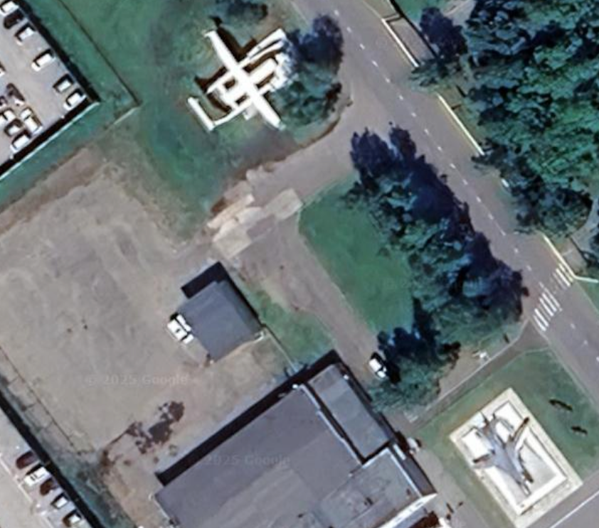

На аэродроме КнААПО стоят.
два штуки долгое время на территории ЛИС тосковали
на сегодня один наблюдается в виде памятника (у проходных)
про второй возможно что-нибудь Fencer 2 в состоянии поведать )
А всего их ведь пять штук там стояло - по спутнику смотрел...

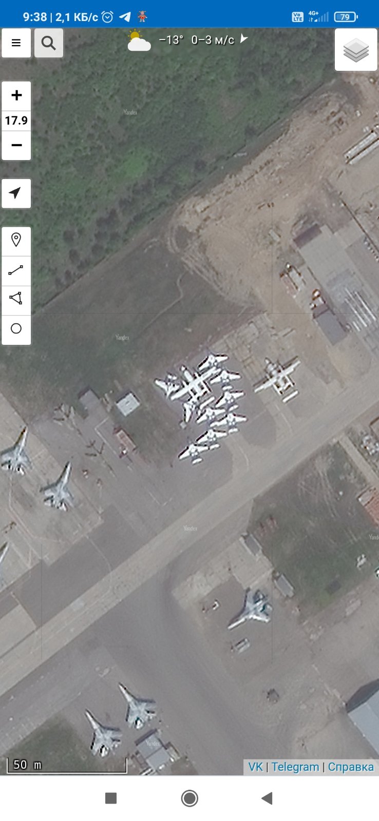

Сейчас сперва посмотрел по карте ГИС для ПСО - смотрю, стоит ещё пара Су-80 и девять Бе-103, а после Сусанина открыл и там уже ни Су, ни Бе...

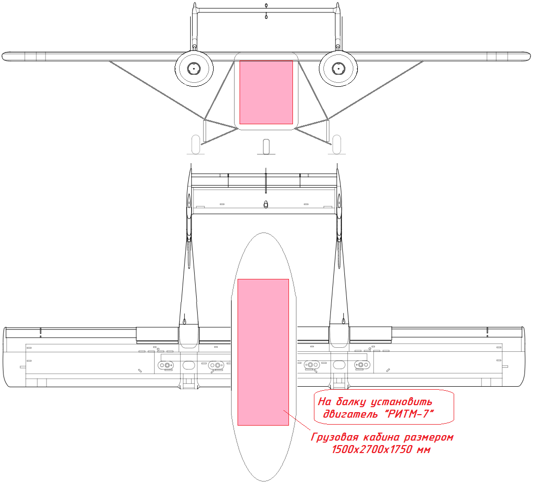

Вот вам как раз эскизный набросок такого беспилотника-танкера, который попутно и грузы (те же металлические бочки с топливом на европоддонах) при нужде сможет перевозить 😊 И длинномеры в хлыстах по 3000 мм (стандартный размер).
Двухбалочный двухдвигательный подкосный высокоплан с поршневыми моторами "РИТМ-7", с неубирающимся шасси (по типу Физлера), с грузовой кабиной длиной 2700 мм, с передним поднимающимся коком и с задним подъёмным обтекателем. Очень технологичный (читай - достаточно дешёвый!) в производстве и удобный в его техническом обслуживании.

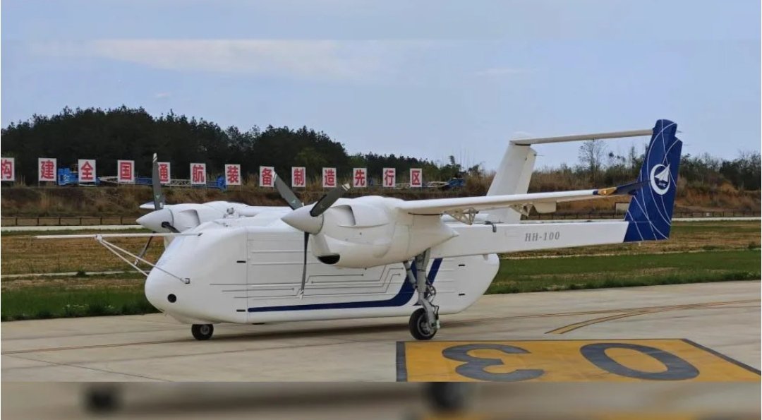

Что там на заднем плане написано?
Кто прочтёт?
Aviation Industry Corporation of China (AVIC) — «Китайская корпорация авиационной промышленности», китайская государственная компания, крупнейший в стране производитель военной авиатехники.
В состав AVIC входит более 100 дочерних компаний, в том числе 23 компании, акции которых котируются на фондовых биржах, и несколько государственных авиастроительных заводов.
В 2020 году в рейтинге крупнейших компаний мирового ВПК AVIC заняла шестое место по обороту военных заказов и первое место по обороту среди неамериканских военно-промышленных компаний.
