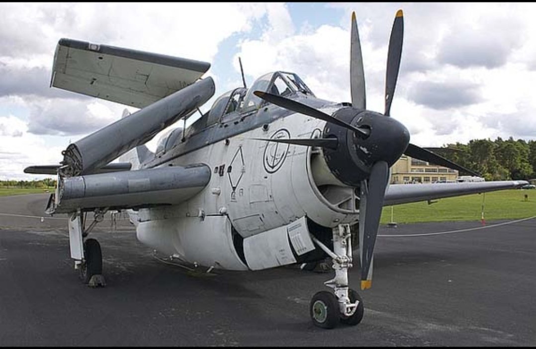

Поршневому самолёту флюгируемые винт не обязателен.
Знаю как минимум два, случайно попавшихся на глаза двухмоторных самолёта, у которых отключение одного двигателя в крейсерском полёте заложено при проектировании - для экономии топлива.
Посмотреть вложение 591122Посмотреть вложение 591123

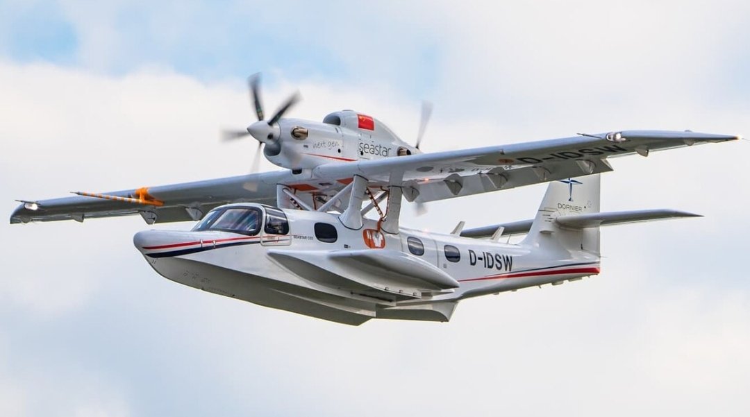

Простой вопрос - в какой категории и по каким АП этот мотопланер двухмоторный сертифицирован? И для каких целей?
Что-то кроме УТС в учебных лётных заведениях ГА и ВВС и патрульного самолёта в МО некоторых стран (которые возят самих себя) я не увидел его НИ В ОДНОЙ коммерческой авиакомпании ГА, занимающейся КОММЕРЧЕСКИМИ авиатранспортными перевозками.
Вспомнили по поводу, что он легко летал на одном моторе.
Ну да, летал... И повторю свой вопрос - в какой коммерческой авиакомпании он летал, не подскажете? Вроде бы был достойный самолёт, к тому же цельнометаллический... Насколько мне известно, то в ГА их в коммерческой эксплуатации НЕ БЫЛО..

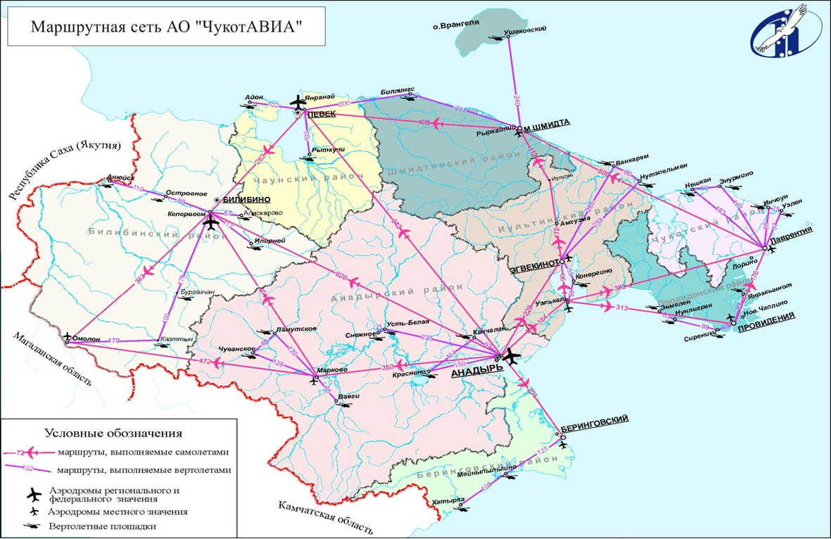

Так ведь они по югам промышляют в основном, на севере их почти нет !🙄

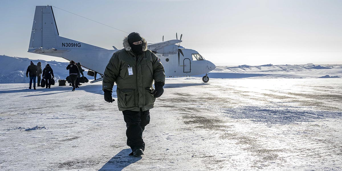

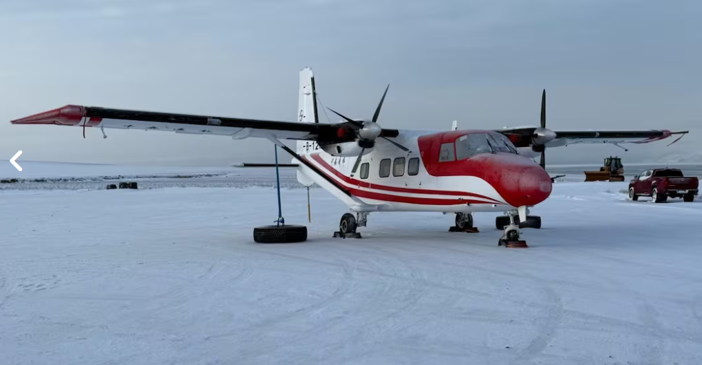

DHC-6 "Twin Otter"
Harbin Y-12
CASA 212 200
Достаточно? 😉
