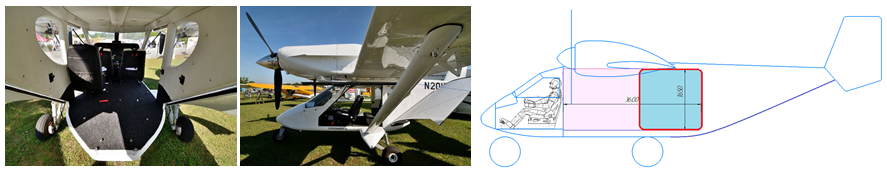

Когда заходит речь про труднодоступные северные районы, то грузом по которому стоит ровняться, вижу снегоход 🙂
Это не груз первой необходимости, но снегоходы становятся всё востребованней. Поэтому я делю транспортные самолёты на два класса:
1) которые могут доставить снегоход
2) которые не могут доставить снегоход
В грузовой кабине длиной 2,7 метра можно перевезти максимум "Буран", который стремительно теряет популярность.
Распространённые современные утилитарные и туристические снегоходы имеют длину 3,3...3,7 метра.
Равняться на дорогие снегоходы - это как равняться на покупателей бриллиантового колье в ювелирном магазине - это покупка одного колье раз в жизни, ну может пару раз (и то это отнюдь не простой обыватель) . Снегоход стоимостью в полмиллиона покупают тоже редко и это можно сделать в период навигации во время северного завоза и это будет стоить дешевле, чем возить на самолёте - перевозку тоже учитывает покупатель, если это не срочный жизненно важный груз.

...Снегоход стоимостью в полмиллиона покупают тоже редко и это можно сделать в период навигации во время северного завоза и это будет стоить дешевле, чем возить на самолёте...
Почитайте про снегоходный туризм. Это дело бурно развивается. В том числе в труднодоступных районах.
Имея в наличии небольшой транспортный самолёт, фанаты снегоходов могут заказать доставку вообще в любой желаемый район. Попутешествовать вдоволь. И опять перевезти всё домой.
Очень во многих интересных районах нашей необъятной отсутствуют стационарные базы с прокатом техники.

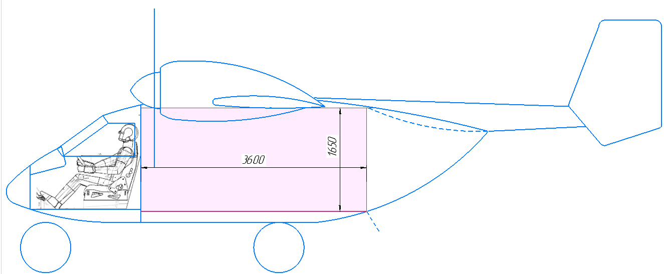

Вот более "обсосанный" эскиз с грузовой кабиной размерами 3600х1600х1650 мм. Любой снегоход войдёт. Но в полный рост уже не встанешь, увы!
Причём чем старательнее стараешься "обжать" фюзеляж, сохраняя при этом объём грузовой кабины, тем больше всё это смахивает на АН-14 "Пчёлка".
Двигатели всё те же - РИТМ-7 по 230 л.с. на взлётном режиме. Максимальная взлётная масса - 2720 кг. Площадь крыла - 31,68 кв.м.
Особенностью будет внешний вид на фюзеляж "вид сверху" из панелей одинарной кривизны.
Задний люк прямоугольный, верхняя створа люка поднимается внутрь салона к потолку, нижняя часть створки - (при погрузке грузового отсека на земле) "вываливается" наружу как ступенька для входа в салон. При десантировании нижняя створа люка заворачивается внутрь салона и становится опорным "порожком" для паратрупперов.
Короче говоря - ничего оригинального, кроме старания максимально упростить и удешевить процесс изготовления такого самолётика.

И получается "Аккорд", однако в новом обличье! Без обиды, нет никакого сарказма и иронии!
...обсуждения концепции лёгкого транспортного самолёта.
...Задний люк прямоугольный...
...При десантировании...
Это уже не просто транспортный самолёт, а универсальный.
Возможность десантирования парашютистов накладывает ограничения на ванианты открытия грузовых люков.
В Вашем варианте, как мне кажется, задняя часть будет относительно тяжёлой и не достаточно обтекаемой при малых габаритах самолёта.
Я бы сделал сдвижную/откидную кабину пилота и загрузку спереди. Задняя часть получится лёгкая и обтекаемая.
Побочно это же решение может пригодиться для аварийного спасения только кабины с пилотом, без остальной части самолёта.
Такой самолёт и должен быть универсальным. Если такой самолёт будет не универсальным, то это ограничит его продажи. Многоцелевые самолёты более востребованы на рынке авиационной техники, чем узкоспециализированные, именно потому, что позволяют эксплуатанту выполнять более широкий спектр авиационных работ. Я потому и писал ранее, что такой самолёт должен быть предназначен, в том числе и для выброски парашютистов. В настоящее время обозначилась тенденция к выводу из эксплуатации самолётов Ан-2 в парашютных клубах. Да и содержать парашютный клуб на доходы от одних только парашютных прыжков сложно. А наличие такого самолёта в парашютном клубе позволило бы подрабатывать на грузоперевозках и выброске пожарных-десантников. У авиакомпаний-перевозчиков такой самолёт тоже будет далеко не лишний.
Так я и написал, чем сильнее начинаешь обжимать габариты фюзеляжа, тем более похожим он становиться на фюзеляж "Пчёлки".
У "Аккорда" задняя часть (боковые створки заднего люка) по другому устроены.
Аккорд продували? Интересно, что происходит за рампой.
Продували. Чуток получше (при закрытых створках люка), чем у того же АН-14... Сравнивали.
Но в полёте эти створки можно было лишь на самом первом открывать. На последующих от этой опции отказались.

Вопрос спорный, надо считать. Но при отказе от заднего люка можно сделать один большой боковой со сдвижной вперёд дверью (как на GA-8 Aerovan).

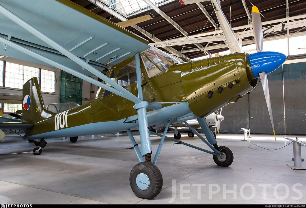

М-14П для Финиста слабоват. Это очень хороший самолёт, но ему нужен двигатель мощностью 450-500 л.с. и перепроектировать шасси. Но одна из ключевых проблем - какое предприятие возьмётся за его производство. Эта же проблема касается и, обсуждаемого здесь, перспективного лёгкого транспортного самолёта.
