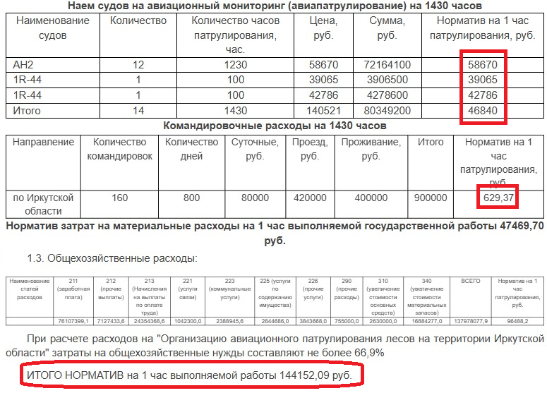

Просто для примера взял расчёт стоимости одного лётного часа на авиапатрулировании в интересах лесоохраны в Иркутской области за этот год.
При курсе обмена 1 USD = 77,7 рублей (на сегодня в Центробанке РФ) получаем 1855 USD/час. И это для АН-2 и вертушек Робинсон-44!
За один час налёта самолёта АН-2 весной этого года закладывали 58670 рублей. Или по текущему курсу - 755 USD/час
При межремонтном ресурсе нового самолёта хотя бы в 1500 часов и его расчётной окупаемости этот строк получим ориентировочную стоимость такого самолёта порядка 1 132 500 USD. В реальности эта цена должна быть как минимум в 1,5 раза ниже. То есть не более 755 000 USD.

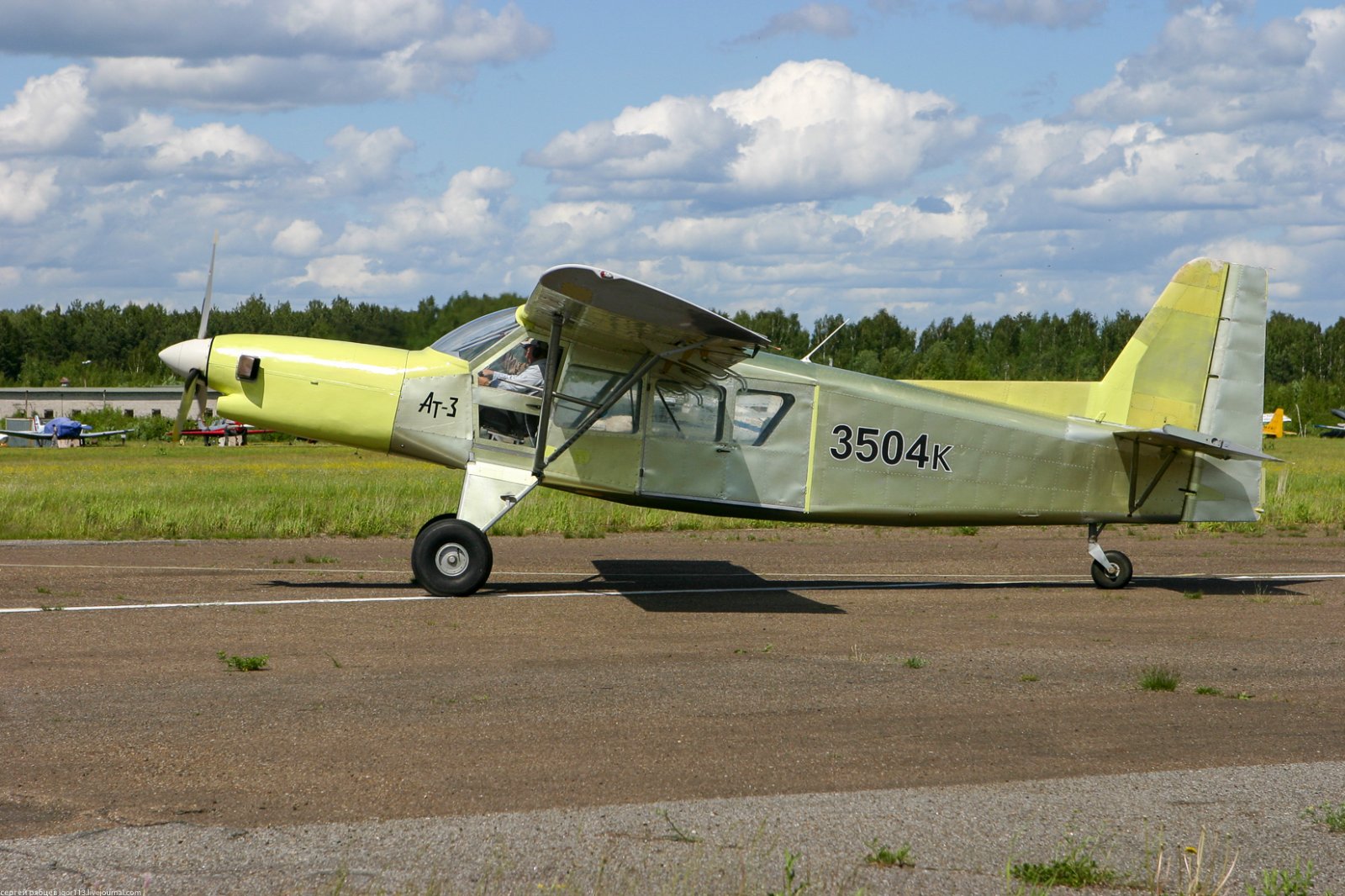

Skyalex, а можно поподробнее что это и кто это, ЛТХ и какой двигатель установлен. Что-то в нём есть.
Можно. завтра постараюсь выложить информацию по данному самолету.
а пока ссылка на брата это самолета Sherpa Aircraft
Судя по клёпке и хлопунам - самопал. Или на фирменном производстве совсем отсутствует культура.
Как вы клёпку разглядели, и где нашли хлопуны?
Это не серийный экземпляр и соответственно полноценные стапеля для сборки опытного образца никто не станет делать.
Я этот самолёт смотрел и щупал; весьма неплохое качество изготовления и сборки на мой взгляд.

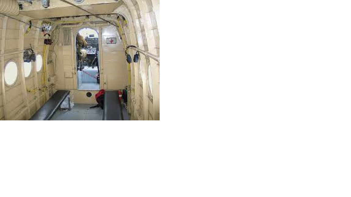

Не, геометрия клеток, близко не лежащая к
правильным соотношениям, говорит об отсутствия знакомства со строймехом.
