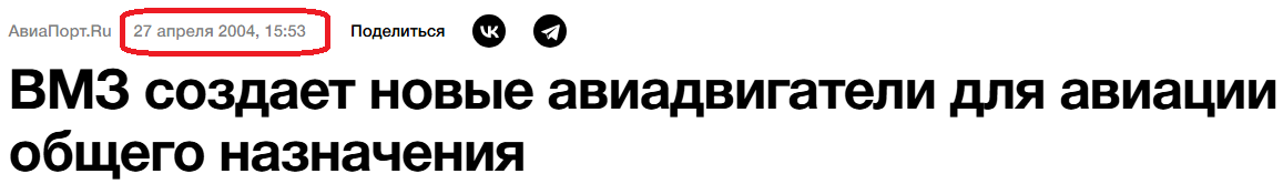

...Но, сложившаяся ситуация создает условия, позволяющая потенциальным инвесторам счесть риски продвижения двигателя приемлемыми, а монополию на созданное изделие реальной...
Очень на это хочется надеяться. Главное чтобы никто из упомянутых ,,осознающих сверху" не посчитал это лакомым кусочком, и не решил это направление прибрать к рукам, попутно устранив питающихся под ногами не пойми кого (которые как раз дело то и делают), чтобы освободить дорогу для магистрального финансирования нужного производителя (который если что и сможет - то обеспечить распил и откат).

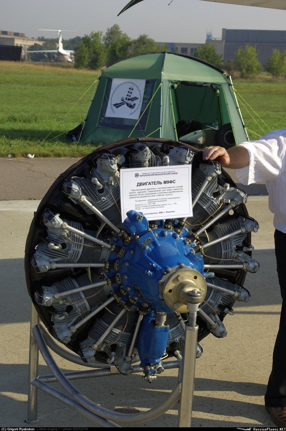

Это, безусловно, произойдет - да и происходит, скорее всего: я и написал выше о телодвижениях. Но мои представления основаны на уверенности, что реальный выхлоп в виде готового к запуску в серию, мотора, ожидать не придется - и АПД-500 и АПД-200 были профинансированы. не скажу, в какой степени, но хватило бы и на отработку и на сертификацию Ритма.

...позволяет рассчитывать, что реальная конструкция с реальными характеристиками, хоть не прорывная, но настоящая, существующая и ее можно пощупать, понюхать дым выхлопа и услышать звук звездного мотора.
Очень хотелось бы.

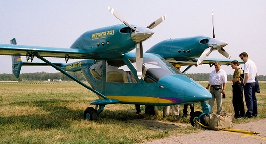

Извини, Алексей!
Но твои пластиковые "мыльницы" для регулярной рейсовой работы в тех регионах долго не протянут. Даже не успеют окупить себя. Климат там не совсем тот и условия хранения авиатехники.
Да и технология изготовления из стеклопластика в полуподвале для завода не очень-то и подходит. А при её использовании на серийном авиазаводе цена пластиковых деталей самолётов возрастает выше металлических аналогов.
Ну и насчёт ОКБ - одно дело "энтузазисты" из студенческих КБ и самодельщики из полуподвалов, совсем другое - профессиональные инженеры-конструкторы с действующего серийного авиапроизводства, имеющие достаточный опыт работы, знающие цену своему труду.
Один мой бывший коллега по ОКБ "Аккорд", вернувшись в Россию после двухлетней работы по договору во Франции, сейчас ищет себе работу в России (не в Москве, заметь!) по своей основной профессии со стартовой зарплатой НЕ НИЖЕ 200 000 рублей в месяц.

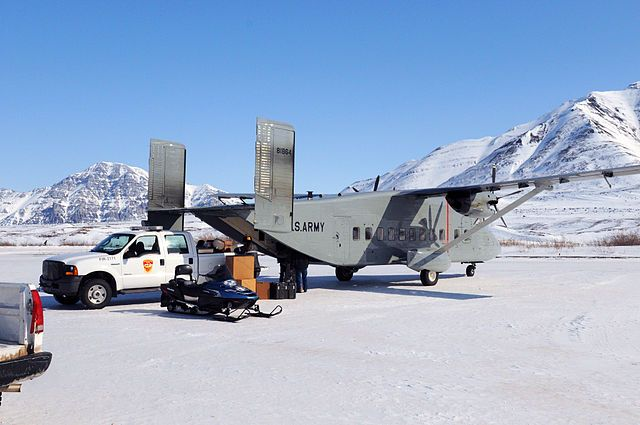

Хм. А чем эта концепция отличается от самолёта Ан-14 "Пчелка"? Который много и хорошо летал.
У него есть недостатки? Так вот над ними и поработать конструкторам может быть?
Ан-14 есть летающий и нелетающий экземпляр. Есть, кстати, полный комплект чертежей Ан-14.
