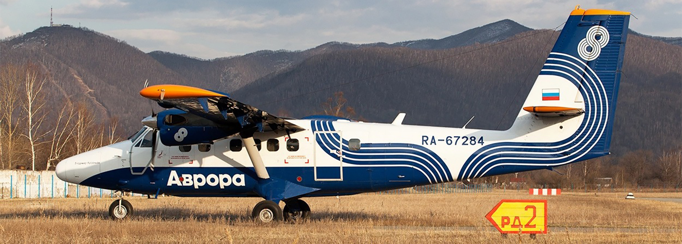

Кажется мне, что гораздо удобнее и практичнее иметь центроплан на фюзеляже с двумя движками на нём и пару отъёмных подкосных консолей длиной порядка 6,0 м. Чтобы и транспортировать самолёт наземным транспортом можно было не снимая двигателей и не разъединяя тяги управления, трубопроводы и электрические коннекторы. При этом на центроплане можно сделать более мощный двухщелевой закрылок, а на консолях - однощелевой выдвижной (как на том же А-24).
Вполне нормально. Для пущей разборности, центроплан сделать тоже отъёмным, для "очень особых" случаев.
"Аврора" в Южно-Сахалинске их тоже юзает
