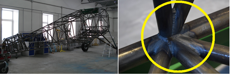

Слишком много будет сварных работ (ручного труда!), а также проверки качества сварных швов на ферме (инструментально, методами неразрушающего контроля). А это стоит денег...
На "аккордеоне" кабины выполнена из сварных рам из профильных труб из ВНЖ. Так что мы имели опыт...
А если пустотелые тонкостенные коннекторы использовать, на которые трубы одевать? Принцип стройконструкции Кисловодск, но легче.
А сколько будут стоить эти самые коннекторы, если их на самолёт потребуется не один десяток (причём РАЗНЫХ)?
И как к ним будут крепиться трубы - на сварке или на болтовых соединениях?

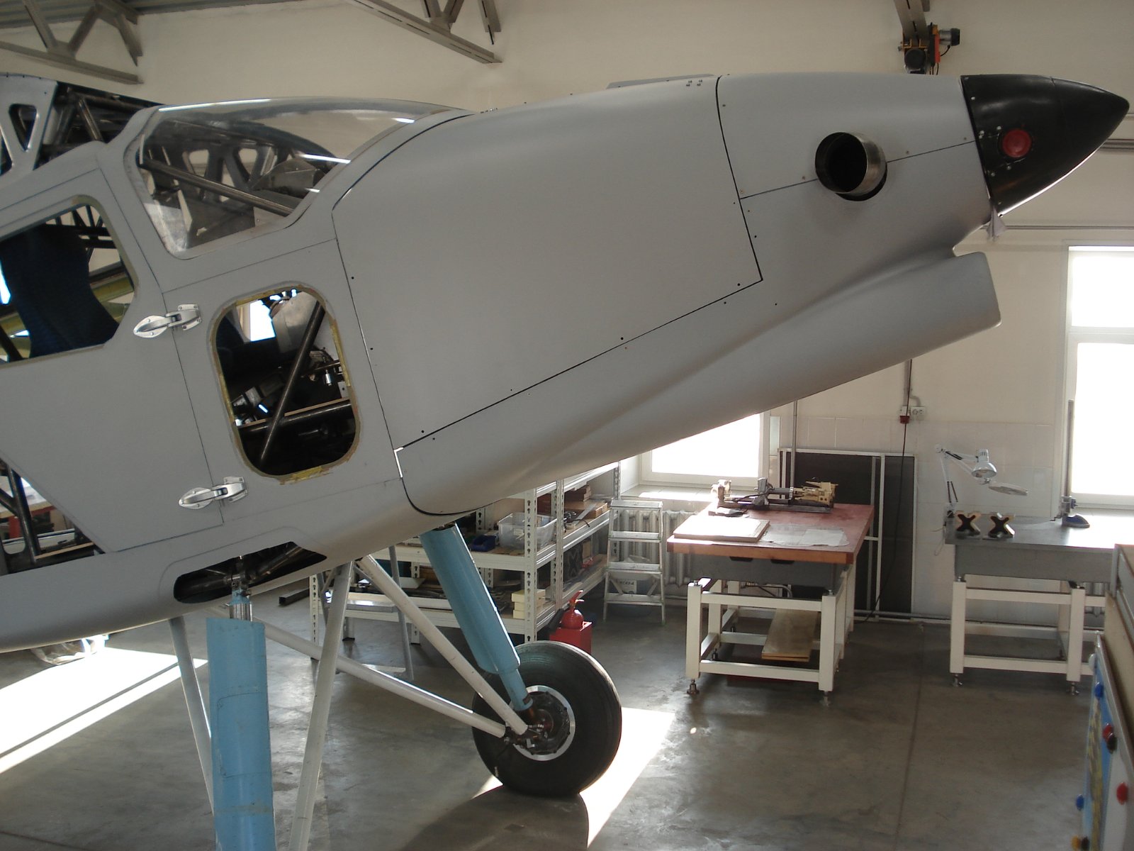

Я НИ ОДНОГО не присмотрел, окромя того самого "аккордеона" в кустах на заводском аэродроме "Сокола". Причём там можно ну почти что за символическую сумму приобрести совершенно новый планер самолёта этого типа, который при установке на него двух РИТМ-ов можно будет "подогнать" под свои запросы. И достаточно большая кабина для лётчика, инженера-испытателя и для установки в салоне этажерки с КЗА. С хорошим доступом к ней на земле.
Вам фото салона самолёта приложить или вы сами поищете на этой ветке выше?
Далее, я разве писал о восстановлении реплики "аккордеона"? Кому оно ЭТО надо?
Я писал, что установив на это планер два двигателя РИТМ-7 и получив СЛГ по ФАП-273, можно пристроить его поработать на ПАНХ в качестве патрульного самолёта лесоохраны или для решения других подобных задач, чтобы он не просто летал, набирая статистику по работе движков для испытателей, но при этом какие-то деньги зарабатывал, чтобы минимизировать расходы на лётные испытания. Причём не только над точкой аэродрома вылета, но и в реальных зксплуатационных полётах.
Много сварки = много ручного труда.
Данное выражение справедливо... У папуасов. У остальных многое зависит от количества таких соединений. Если их много, это замечательно автоматизируется. Современные роботы прекрасно сваривают. С клëпкой пока справляются гораздо хуже.
Зависит от конструктива. Если сварка такая, как показано было выше - то много. Если по другому спроектировать, то можно и роботизировать процесс. Но удешевить это сможет лишь при массовом производстве.
