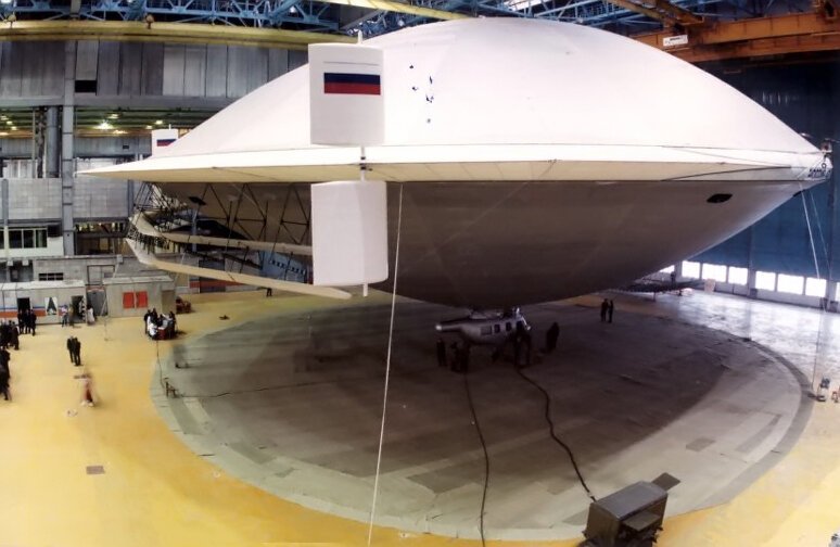

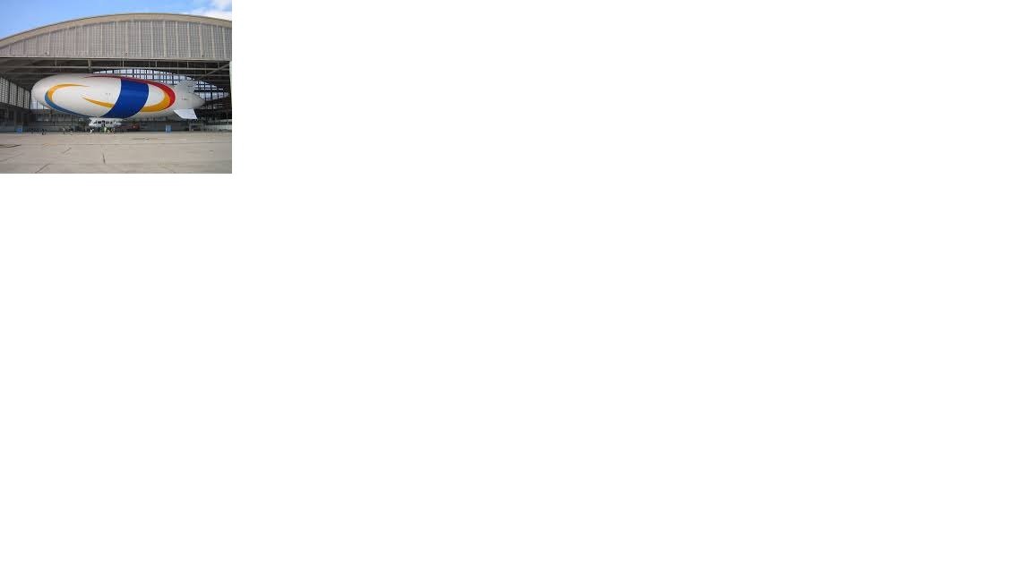

Моих неудач не было: разработанные и построенные дирижабли летали вполне достойно - и посетители МАКСов могли их лицезреть в полете воочию. и именно в процессе работы стало понятно, что для двух дирижаблей размерности ПАЗика (60+ метров
длиной) нужен эллинг площадью в футбольное поле, причальная команда, транспорт для перемещения по земле, газовое хозяйство и пр. Проданный во Францию, такой дирижабль, из-за ошибок местных хозяев, просто снесло ветром ( из-за слабости сделанной на месте, причальной мачты) - а, чтобы быть транспортом. нужны на порядки более крупные размерности.
Повторяю: технических проблем не возникло: эллинг в Киржаче построили, совершили множество полетов - но все это было похоже на брильянт на шее нищего, и для сотен 100...200+ метровых монстров даже не могу представить объемы вложений.
Имеющий очи - да увидит. Вправом углу у кольца точечкой видно ЭДУВТ (электродвижитеьную установку вертикальной тяги), которую я, кстати, и делал с рулевым винтом Ми-2. Двух поворотных силовых установок (НПСУ) правда, не видно.
Вы извините, рулевой винт это немножко другое. Диаметр недостаточен, чтобы поднимать что-то.
Может быть, дирижабль с большей грузоподъёмностью оправдает всё-таки всё прилагающееся хозяйство? Говорят, когда-то оправдывал. В потоке пассата через океан практически без затрат.
Если винт выдает требуемое с соответствующими затратами(финансовыми, проектировочными, энергетическими и пр), то кака разница как он называется и где раньше применялся?
