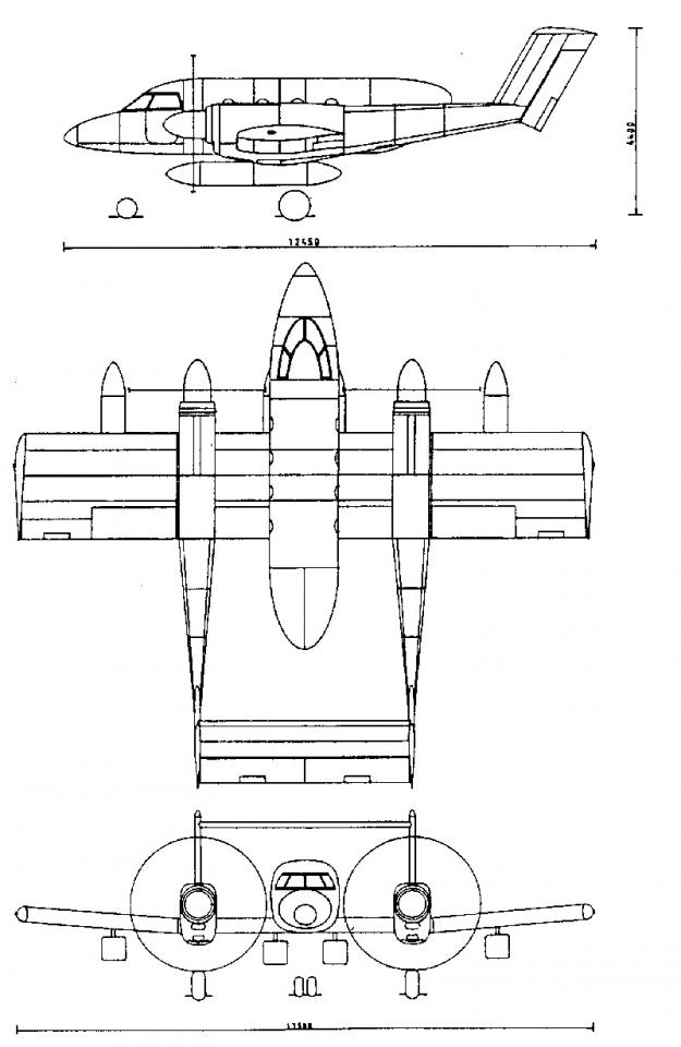

На вожделенную тыщу км с полтонной груза вполне может летать "моя концепция". Даже с Ритмом. Будет у нее в таком варианте не столовские взлетные, но Дорнье 27 летал с предельной нагрузкой 1850кг при движке в 270лс. Те нагрузка на мощность 6,85. Ужос-ужос. Только нужно учесть, что в этом случае, как тут обсуждалось, вылетать он будет из нормального большого аэропорта, с хорошей длинной ВПП. А обратно его вес снизится за счет выработки топлива, и из гребеней взлетать ему будет легче.

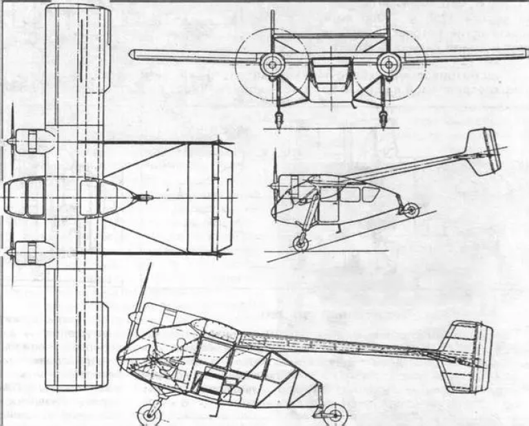

    395,4 КБ · Просмотры: 124
слупленный с UL-Power 520is,
Ну так, согласно направляющей линии "партии и правительства", реверс-инжиниринг теперь наше всё. Для окрестностей Москвы и Питера такой двигатель пойдёт. На остальных территориях "проблемы индейцев шерифа не волнуют". Был я в Росавиации, у меня больше вопросов и иллюзий нет.
Не знаю, тут обсуждались или нет самолеты особого периода.
Этому самолету немного удлинение увеличить, и отличный, с точки зрения и управления, и удобства обслуживания получится самолет.
