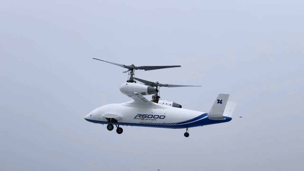

Современный пример - китайские большие БПЛА Scorpion: два, три, четыре ПД с турбонаддувом (видимо автоконверсии).
"TWIN-TAILED SCORPION – крупномасштабный трёхдвигательный, модульный, многоцелевой, средневысотный БПЛА с большой продолжительностью полёта (MALE) с фиксированным крылом, представляющий собой усовершенствованную версию БПЛА TWIN-TAILED SCORPION, совершившую свой первый полёт 16 января 2020 года. В течение нескольких лет подряд он успешно выполнял такие задачи, как патрулирование для контроля за растительностью, искусственный засев облаков и аварийно-спасательные работы, и является одной из основных моделей семейства TWIN-TAILED SCORPION. Его конфигурация с тремя двигателями и тремя генераторами значительно расширяет возможности его применения в условиях обширной зоны, короткого взлёта и посадки (STOL), обеспечивает высокую высотность, надёжное энергоснабжение, а также безопасность и надёжность, основанные на унаследованных от TWIN-TAILED SCORPION преимуществах."
Рискну назвать все представленные - прототипами в том или ином роде. Нет их в массовой эксплуатации, да и экономика у беспилотника совсем другая.
Для вояк - это расходный материал, а для любого рода внятной хозяйственной деятельности иногда потеря даже одного борта может оказаться катастрофой.

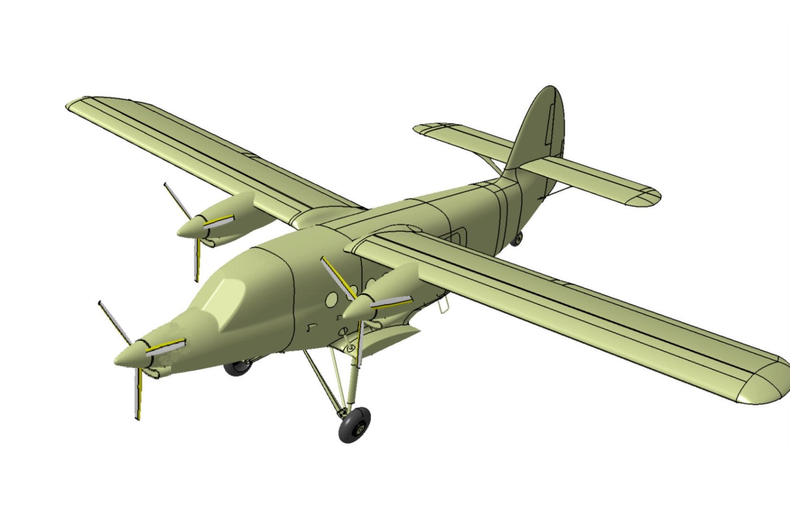

Как раз я имел ввиду не изобретать самолёт, а только модернизировать, чтобы было проще и дешевле обслуживать. Про ДС-3 здесь и в других изданиях уже язык намозолили. Самолёт 30-х годов, а до сих пор летает. Ан-2 скоро 90 лет стукнет - до сих пор летает.

Нет, почему? Не перевелись еще на родных просторах мудрые головы, в которых и родилосьчудо с тремя Субарами.
Владимир Павлович, благодарю Вас за подсказку ещё одного создателя-современника: Борисенко Сергей Георгиевич.
Добавляем в Базу знаний.

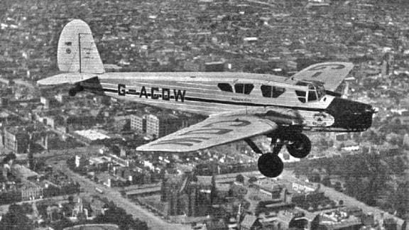

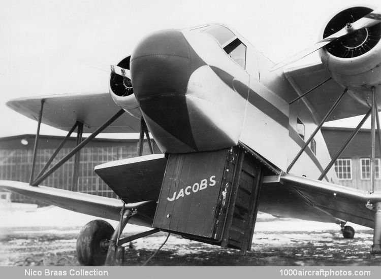

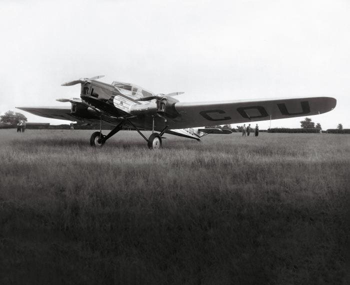

ТРЁХМОТОРНЫЕ....
Андрей Николаевич Туполев - голова,
Генри Уильям Форд - голова,
Хьюго Генрих Юнкерс - голова,
Джованни Баттиста Капрони - голова,
Джузеппе Федерико Габриелли - голова,
Алессандро Винченцо Маркетти - голова,
Энтони Герман Герард Фоккер - голова,
Эдгар Уильям Персиваль - голова,
Филиппо Дзаппата - голова,
Джованни Казираги - голова,
Эдуард Борисович Бабенко - голова,
Сергей Георгиевич Борисенко - голова,
