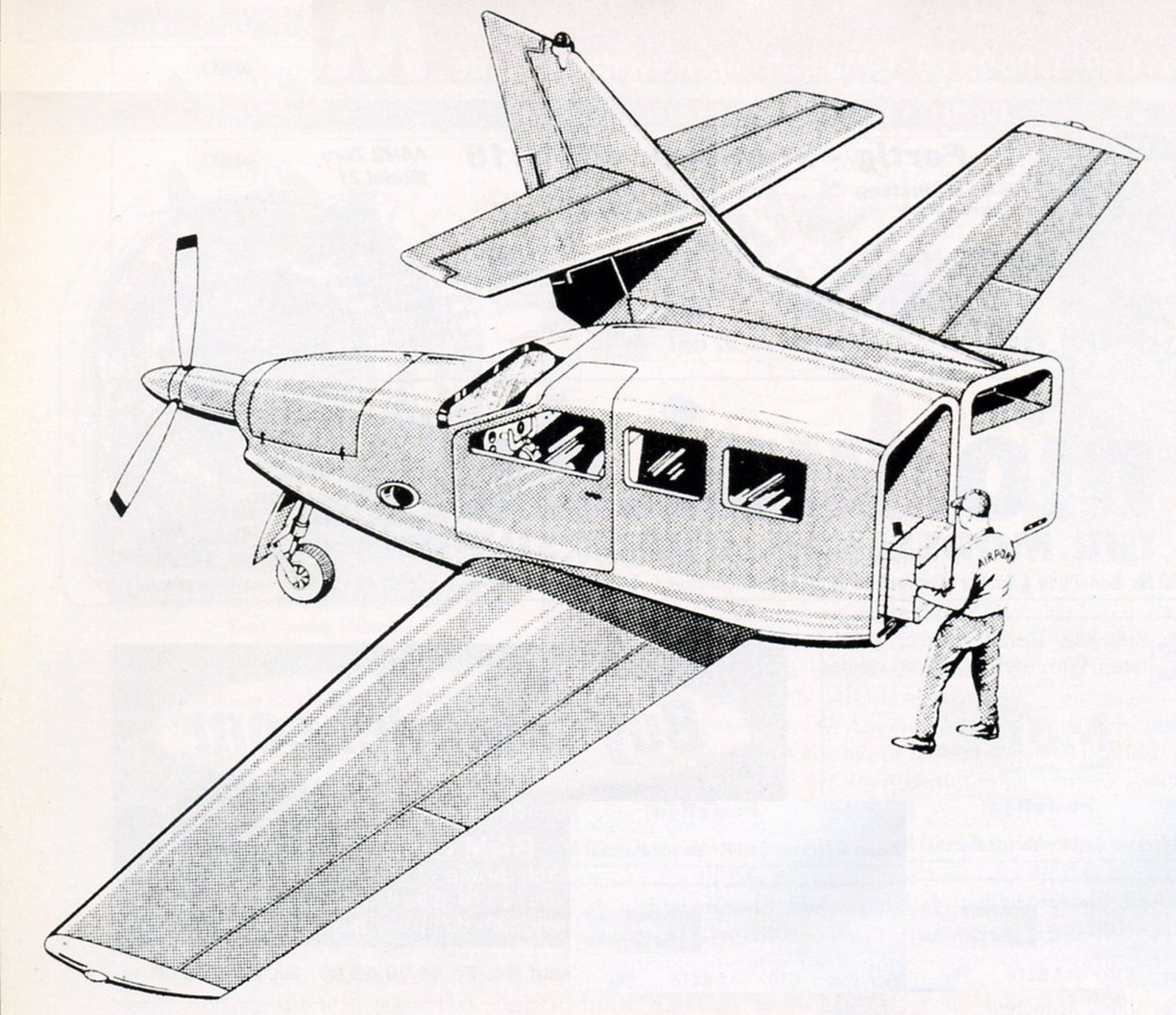

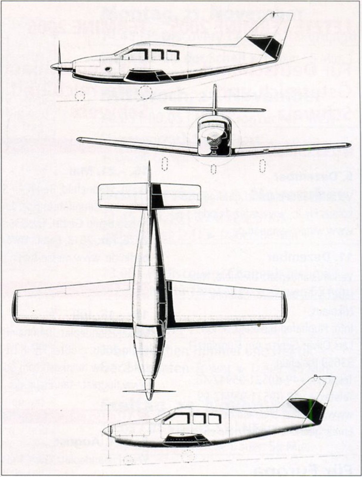

Если бы ему сделать двухбалочное П-образное хвостовое оперение 😂 😂 😂 Просто для удобства погрузки/выгрузки...
У "однобалочника" аэродинамика лучше. Тем более при одном моторе.
Были однобалочные транспортные проекты, которым балка не мешала.

И при двумоторнике не мешала б. Вопрос о конструктивных моментах связаные с эксплуатацией. Это эрзац варианты.
Для такой категории масса-габаритов есть смысл подумать о двухмоторном низкоплане. И он по некоторым конструктивно и весовой культуре,а также аэродинамически, будет выигрышнее высокоплана.

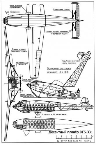

1.Делать фюзеляж прямоугольного сечения с хвостовой рампой
2. Сделать неубираемое шасси с носовой опорой.
3.Сделать двухкилевое хвостовое оперние.
4. Сделать прямое крыло без сужения.
5. Делать электрические медленные флюгируемые воздушные винты.
