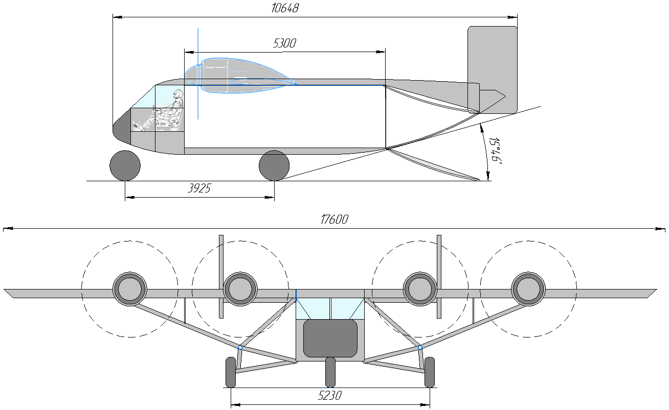

Был у нас корректировщик двух килевой, а раз был, значит ещё раз можно попробовать, только чуток нужно заднюю часть фюзеляжа раздвинуть и сделать рампу.
Сделав двухкиловое оперение, оставив хвостовую стойку. При погрузке нижний срез рампы опирать на пару выдвижных домкратов.

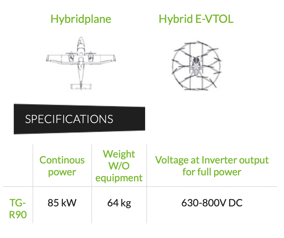

Еще в этой теме не так давно я упоминал французский уже чисто авиационный Turbotech TP-R90 Solutions | TURBOTECH | Innovative turbines, Turboprops, Turbogenerators & Range-Extenders
Также сравним с ротаксами 91х по всем параметрам. Даже по цене.

Тогда надо думать о том, чтобы наладить массовое производство этих двигателей, чтобы их цена была на уровне цены массово выпускаемого автомобильного двигателя. Ну а так как работает он НА АВТОМОБИЛЬНОМ бензине, то про "высотные" полёты (на эшелонах МВЛ 1-й категории) придётся сразу забыть. Ибо там это топливо будет вскипать в трубопроводах создавая паровые пробки, и для того, чтобы избежать этого явления на самолётах придётся сразу делать соответствующую топливную систему, где топливо по топливопроводам циркулирует ПОД ДАВЛЕНИЕМ и в количествах в разу превышающем потребляемое двигателем, то есть с обратными топливопроводами в баки...
И соответственно придётся делать НОВЫЙ самолёт, летающий ниже нижнего безопасного эшелона полётов по приведённому минимальному давлению по ПВП в светлое время суток. Причём желательно МНОГОМОТОРНЫЙ, с ФЛЮГИРУЕМЫМИ ВИШ, чтобы при отказе одного двигателя была гарантия безопасного завершения полёта на аэродроме назначения.
И тогда речь пойдёт от ТРЁХ или даже ЧЕТЫРЁХМОТОРНОЙ компоновочной схеме. А при этом появляется обдувка большой площади плоскостей планера, которую не грех использовать на взлёте и посадке, используя хорошую механизацию крыла. Например - выдвижные закрылки Фаулера на подкрыльных кронштейнах, отклоняемый на взлёте на 20 градусов, а на посадке - на 40 градусов. Как на ЯК-40. Ну и подкосное высокорасположенное крыло. То есть то, о чём я уже писал на этой ветке ранее...

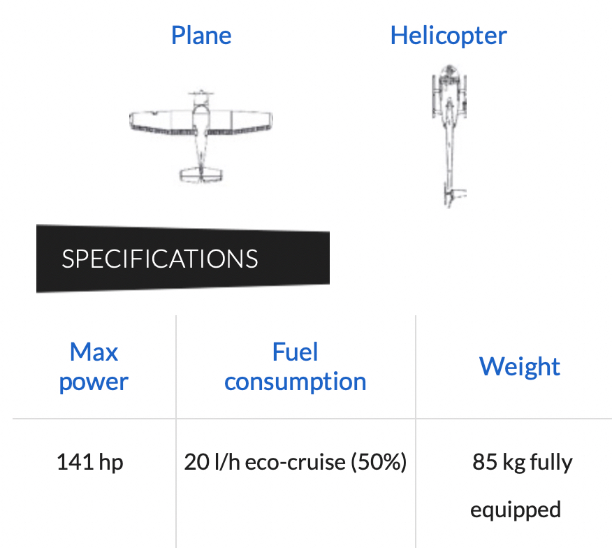

В рекламе указано 20 литров в час на 50% мощности, что составляет 0.284 литра на лошадиную силу в час.
Или 40 литров в час на максимальной мощности и TBO 3000h.
Мне кажется его лучше использовать в качесве генератора, для гибридной схемы, правда мощность маловата.
Но для экспериментов - вроде самое то.
Кстати, а для самолета с дальностью 500км., может гибридная тема и будет решением? Чисто теоритически удобно расположенная турбина просто снимается и целиком отправляется на обслуживание, а вместо нее ставится ремонтный агрегат пришедший на замену. С точки зрения минимазации простоев - идеально.
Посмотреть вложение 591152Посмотреть вложение 591154
50% мощности у TP-R90 это 70 лс, столько же выдает р-912улс на 75% режиме, классический экономичный крейсер. У ротакса при этом расход 18,5 л/час. Те весьма близкие показатели. Только вот неизвестно на чем француз при замерах работал, если на бензине(а он многотопливный) то вообще близко, если на соляре/керосине, тот чуть хуже будет соотношение.
