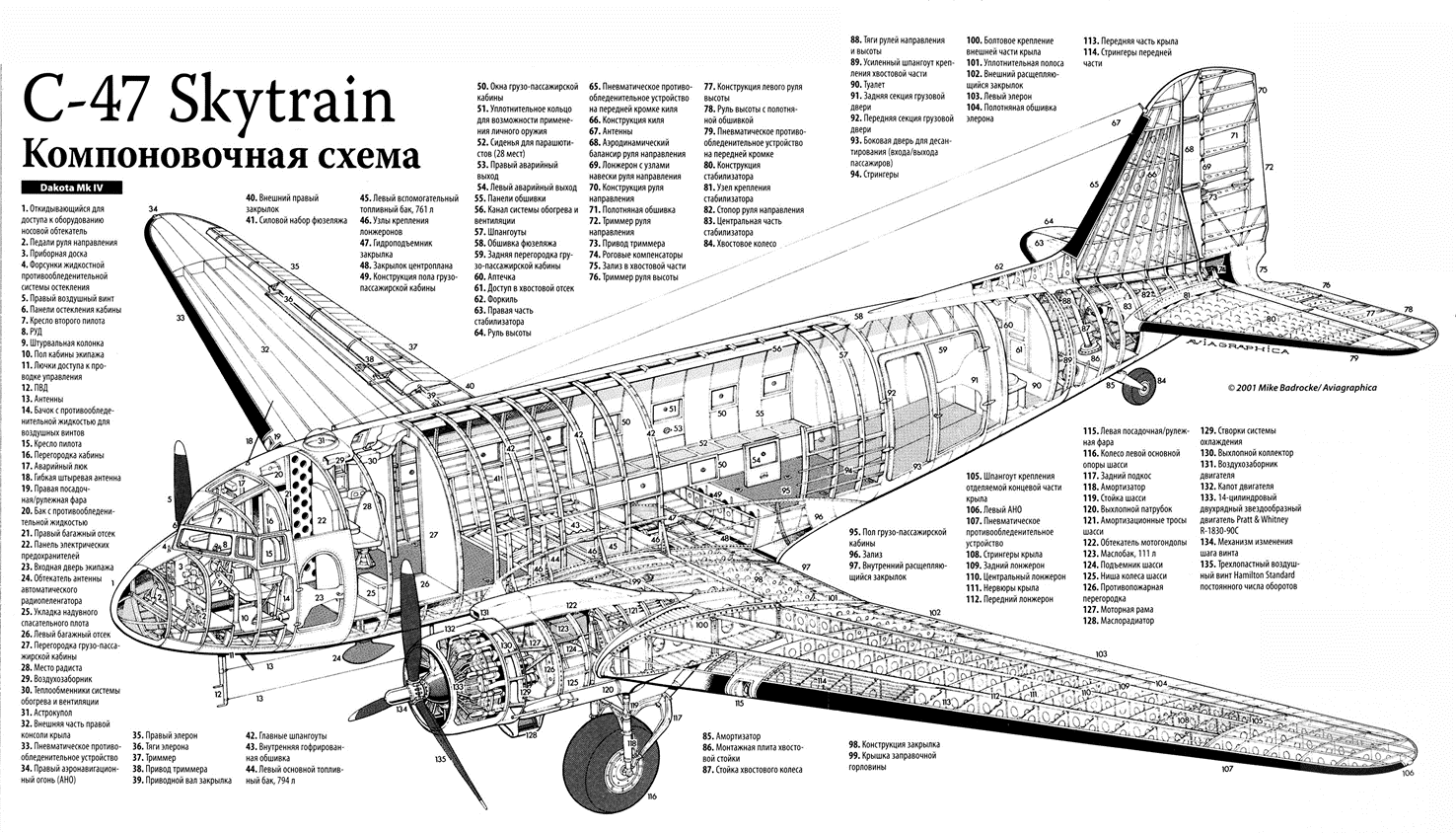

Опыт СТА ЛЕТ РЕАЛЬНОЙ ЭКСПЛАТАЦИИ самолётов из дюраля (в том числе и в условиях Крайнего Севера) вас удовлетворит?
На той же Аляске до сих пор летают ДЮРАЛЕВЫЕ самолёты знаменитые DC-3 DACOTA, сделанные ещё в годы 2-й Мировой войны.
FAA США 12 раз продляла для них ресурсы, а на 13-й раз приняла окончательное решение, что самолёт этого типа можно сломать, но износить невозможно 😂

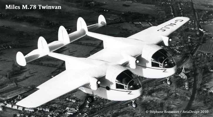

Попался 3-моторный транспортник из двух 2-моторных. Жалко разбился из-за недостаточной прочности центроплана.

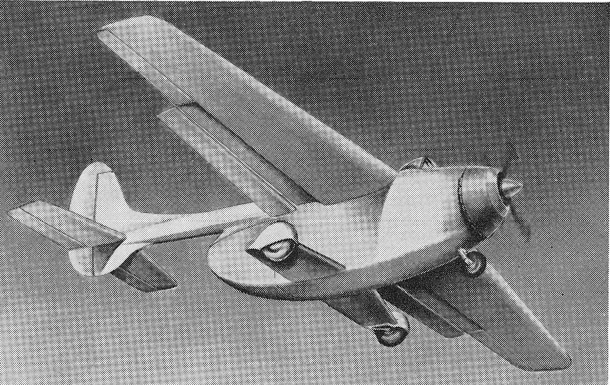

С одним звездообразным двигателем, низкий и удобный в погрузке "грузовик" выглядел бы так:

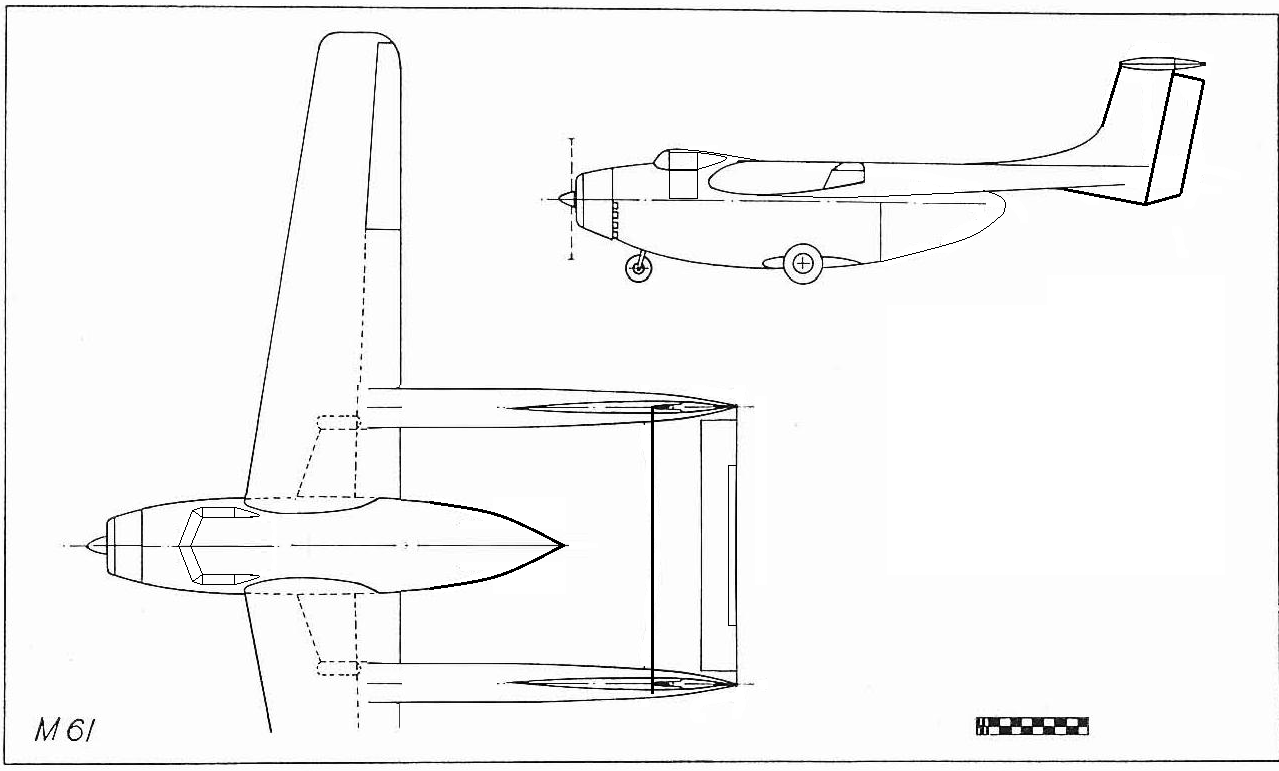

Был у нас корректировщик двух килевой, а раз был, значит ещё раз можно попробовать, только чуток нужно заднюю часть фюзеляжа раздвинуть и сделать рампу.
Сделав двухкиловое оперение, оставив хвостовую стойку. При погрузке нижний срез рампы опирать на пару выдвижных домкратов.
Можно сделать кракозябру типа LaLa-1...

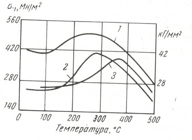

Впрочем, ультрафиолета действительно не боится. А насчет морозов - смотря какой металл.
Что Д-16Т, что сплавы АД, что стали - спокойно работают при минус 50.
Некоторые сплавы охрупчиваются на морозе. У некоторых увеличивается скорость роста усталостных трещин.
В нашем случае это не есть проблема. Обсуждаем концепта будет работать в то время, когда нет зимников
Если бы ему сделать двухбалочное П-образное хвостовое оперение 😂 😂 😂 Просто для удобства погрузки/выгрузки...
