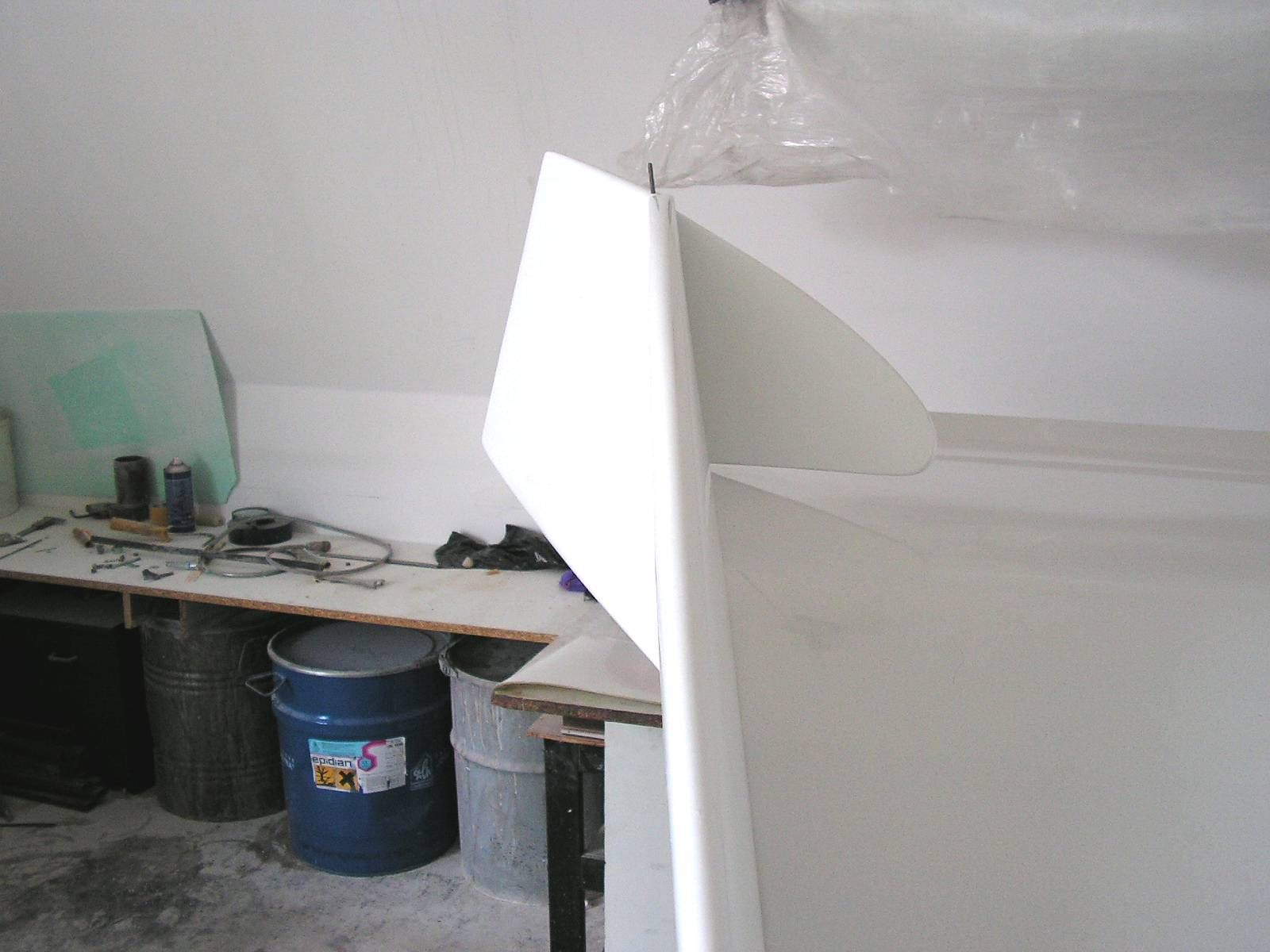

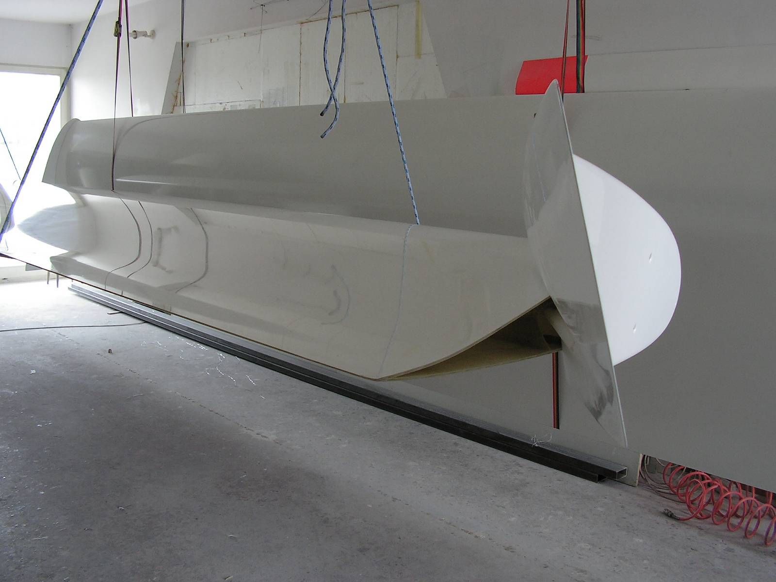

я бы не стал рисковать – устанавливать плавающее крыло на корпусе без оперения (ГО). Тем более, что фокус корпуса находится впереди ЦТ.
спасибо,Василий Андреевич!
-мы на первых порах будем облётывать композитное крыло Каспэра на обычной МДП тележке.
вначале она будет перегружена и послужит самоходной "аэродинамической трубой"=в центральный узел вмонтирую тензометры для измерения поляры\Су,Сх\.
самое конечно интересное=работа на углах свыше критических,
до 35 град.
-боковую поверхность спереди буду уменьшать=нос станет плоским\передние колесо убирается назад,где фюзеляж повыше\,пилот-водитель полулёжа.
-надувные поплавки=баллонетты решил не сдувать,а целиком убирать по бокам,внутр бортов.заодно в случае бокового столкновения быдут смягчать удар...
-думаю,что обойдётся без управления вектором тяги=рули
на концах крыльев очень эффективны,хотя и малой площади!
\у КАСПЭРвинга руль выдвигается наклонно наружу а передняя
его часть затеняет часть крыла=спойлер.за счёт отрицательного наклона работает как спойлер при верхнем положении=одним словом=ТРИ в одном!\
ЗЫ=кольцо можно заслонить тонкой сеткой.
     =управление углом атаки и рулями а также передним колесом с помощю специального штурвала\по автомобильному\.
    143,5 КБ · Просмотры: 149
    137,9 КБ · Просмотры: 128

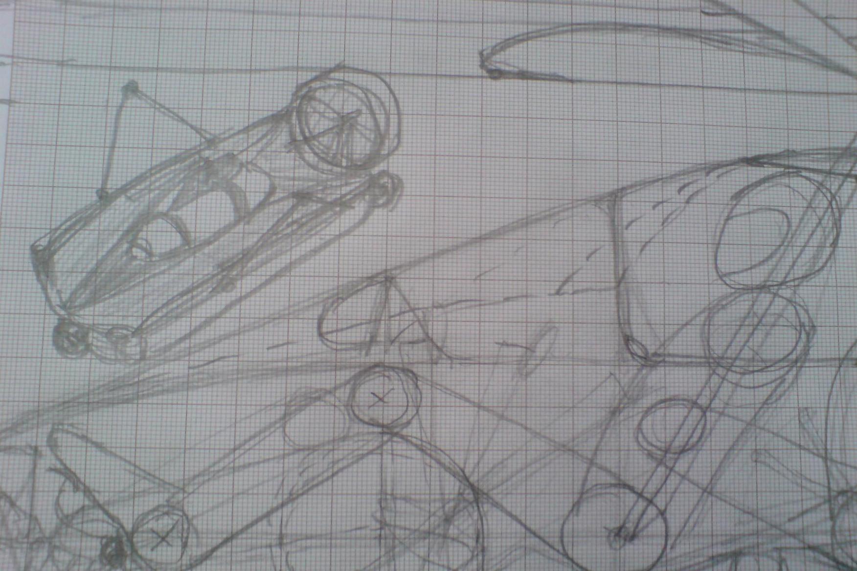

=pieriedniuju tshast fiuzieliazha spliustshil.
=kolco udlinnil i sdvinul nazad,do zadnih kolios\dlina 4,5 m\.
=zadnije koliosa na povorotah budut diffieriencjalno pieriemiestshatsia po viertkali=vies voz budiet nakloniatsia.
pravda,nie tak silno kak u PAV=u mienia koliosa na 1,8m.

-modificirovannyje nabroski...
    222 КБ · Просмотры: 151
    238,6 КБ · Просмотры: 145

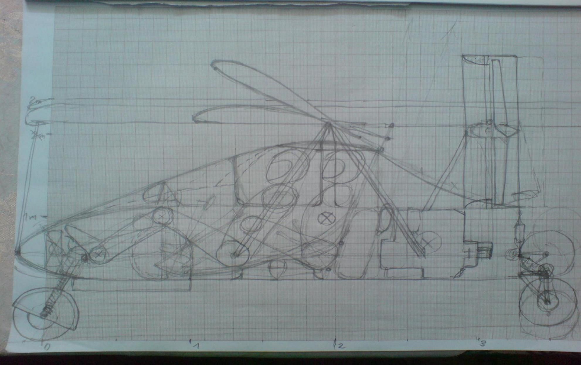

ноги пасажира нужно вытчнуть , его коленки в подмышках пилота мешатся будут, руки куда деть??
=пассажир+багаж или второй пассажир на задней скамейке,
сбоку относительно пилота-водителя!
=для удобства водителя решил всё-таки поставить спереди два управляемых колёса\больше места для ног и привычнее для автоводителя\.прибавка веса порядка 5 кг...
=dlia damow=tshast fiuzieliazha ot dvieri otkidyvajetsia v bok
i stanovit trap so stupienkoj dlia udobnogo zaliezanija vovnutr
dazhe na vysokih kablukah ! \na shiemie nie narisovano\.
\vysota ot ziemli do pola ok. 60 cm\
