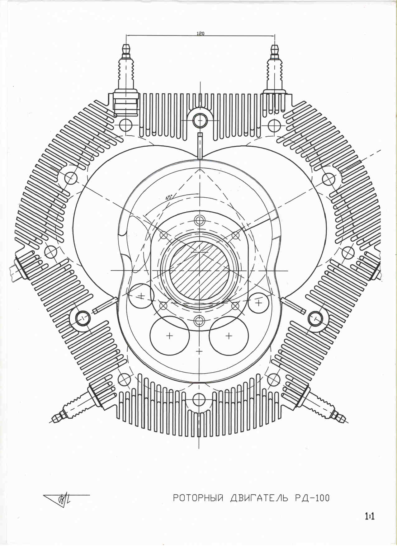

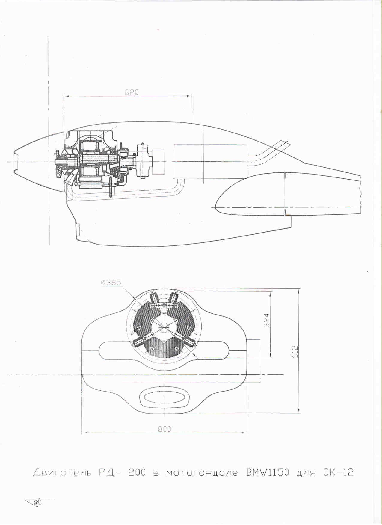

Прикладываю схему размещения РД в мотогондоле (для двигателя БМВ 1150) нашей амфибии СК-12. На глаз видно, что в поперечном сечении мотогондолы может разместится в ряд 4 РД, а на виде сбоку – 2 ряда, т.е. 8 РД, - суммарно 16 л рабочего объема, против 1,1 л у БМВ.
При этом мотогондола максимально обжата по сечению, а оппозитный БМВ имеет рекордную компактность по длине.

Извините, выложил сечение РД вместо мотогондолы.
    82,9 КБ · Просмотры: 171
Прикладываю схему

-не совсем понял,почему свечи расположены симметрично=парами?
-есть ли малосильный вариант\15-25 лс\?

рикладываю схему размещения РД в мотогондоле (для двигателя БМВ 1150) нашей амфибии СК-12. На глаз видно, что в поперечном сечении мотогондолы разместится в ряд 4 РД, а на виде сбоку – 2 ряда, т.е. 8 РД, - суммарно 16 л рабочего объема, против 1,1 л у БМВ.
При этом оппозитный БМВ имеет рекордную компактность по длине.
При детальном ( увеличенном) рассмотрении не увидел 4-х РД.

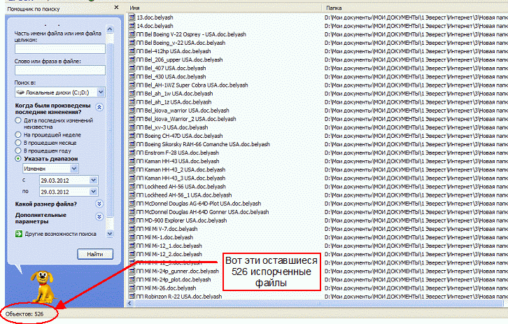

Для особо неверующих прилагаю вид на окно поиска испорченных файлов. Там  их осталось всего то 526 штук.
Работаю, восстанавливаю. Точнее заново проектирую.

«-не совсем понял,почему свечи расположены симметрично=парами?
-есть ли малосильный вариант\15-25 лс\?»
Параллельно стоят свечи соседних камер – «цилиндров», - для уменьшения радиального габарита РД. Камеры сгорания – из 2 полусфер, после вспышки в первой полусфере газы перетекают во вторую - завихряя, турбулизируя заряд, что исключает детонацию.
Экспериментальный образец за счет изменения т.н. высоты камер мог иметь рабочий объем от 200 до 350 куб. см. и мощность от 10 до 35 лс.

«При детальном (увеличенном) рассмотрении не увидел 4-х РД.»
Иногда, чтобы увидеть, нужно иметь воображение а не лупу. Схема приведена для сравнения габаритов поршневого двигателя и РД.
РД – это не Двигатель Ванкеля (РПД). См. пост № 219.
