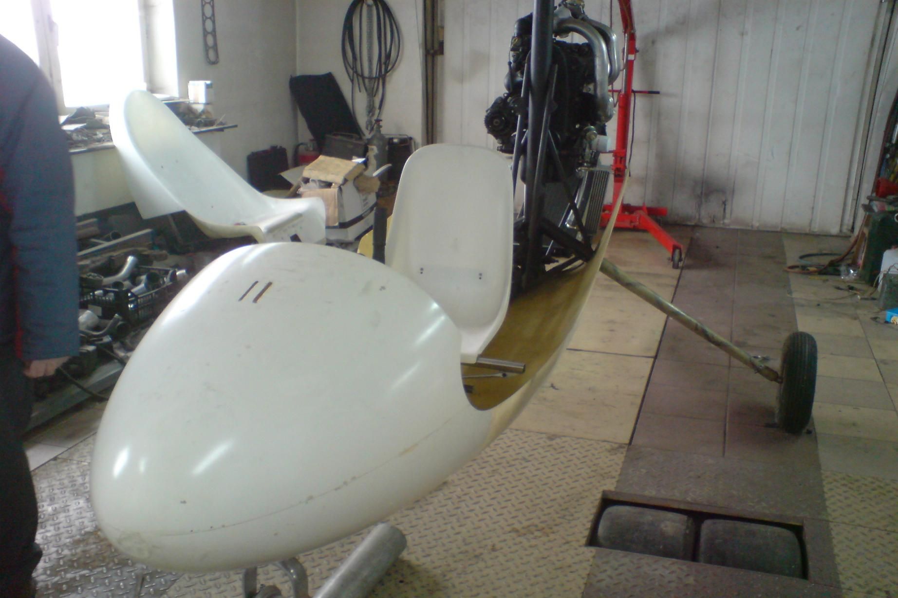

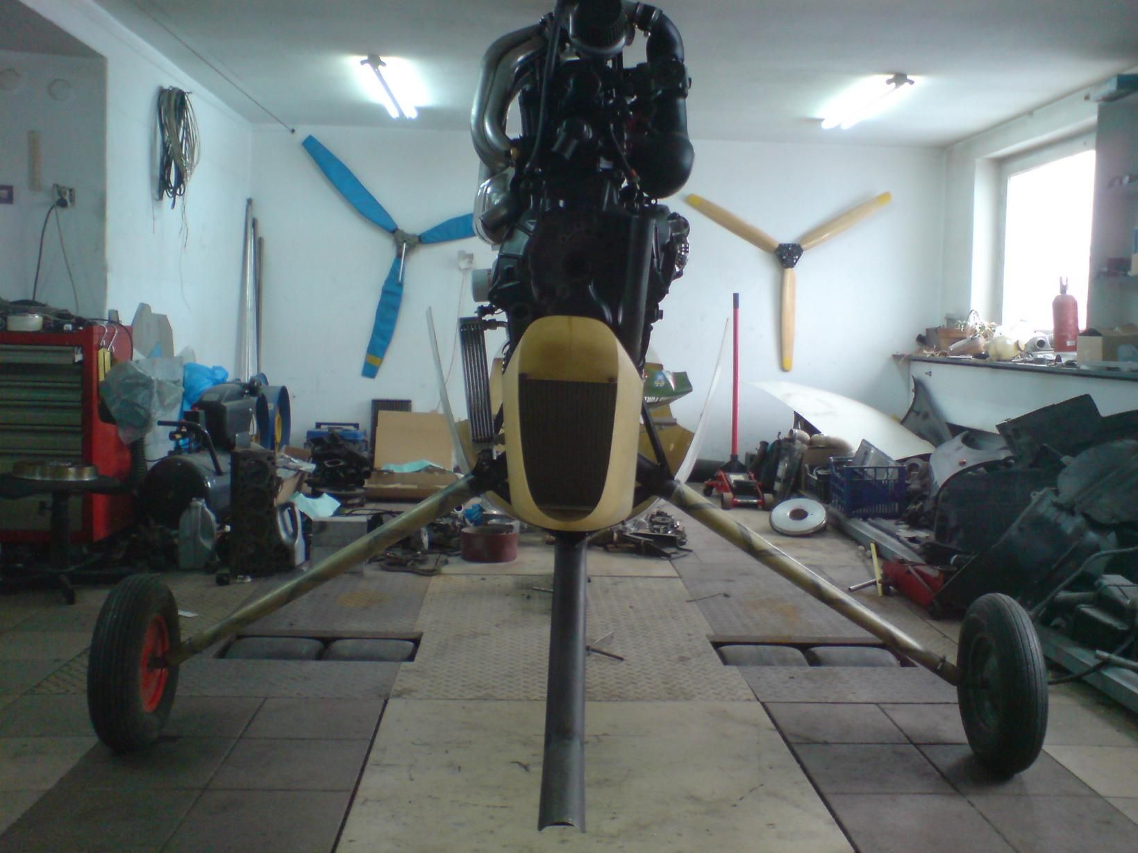

как он их измерял?
-у него есть гидравлический маслянный тормоз в полу мастерской
\с колёсами сцепления \.
мотор\рабочий обьём=1,6л\ подключался вместо штатного мотора машины.
    171,6 КБ · Просмотры: 156
    174,3 КБ · Просмотры: 166

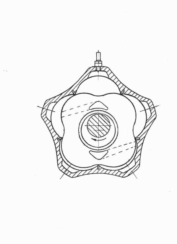

Меня интересует способ уплотнения между вращающейся внутренней частью и стенками перпендикулярными оси вращения. А особенно два места:
1. У оси вращения.
2. В углу между радиальной уплотняемой пластинкой и тем уплотнением что находится между вращающейся серцевиной и передней и задней стенками.

В конце 1971г, когда был бум РПД Ванкеля, будучи студентом ВУЗа, я придумал этот "Ванкель наоборот". Позже оформил свою первую заявку на изобретение, получил приоритетную справку. Защищать диплом по этой теме не разрешили. Периодически возвращался к этой теме как конструктор.
-поздравляю!=тем более стоит довести до рабочего состояния.

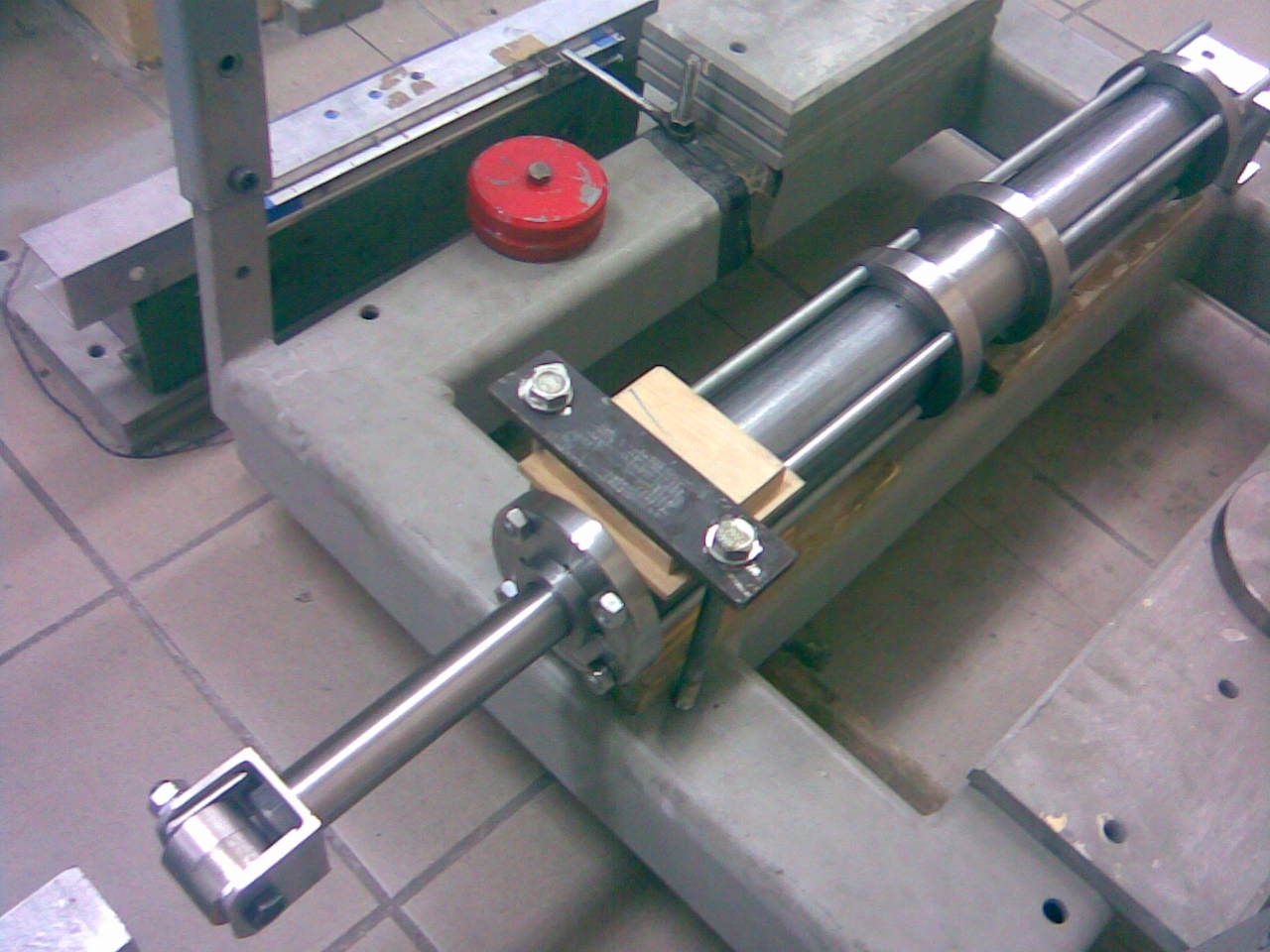

ЗЫ=мой друг придумал \а мы проверили\ металлическое уплотнение круглых сечений\поршень,циллиндр\ в котором можно регулировать щель с большой точностью=практически
нет трения а воздух или масло не пропускает,даже при очень больших давлениях.

«Меня интересует способ уплотнения между вращающейся внутренней частью и стенками перпендикулярными оси вращения...»
Анатолий! Вы не агент западных разведок? Уплотнительные элементы это основная проблема и главное ноу-хау любого РД. При создании двигателя Ванкеля (РПД) на это ушло 30 лет работы.

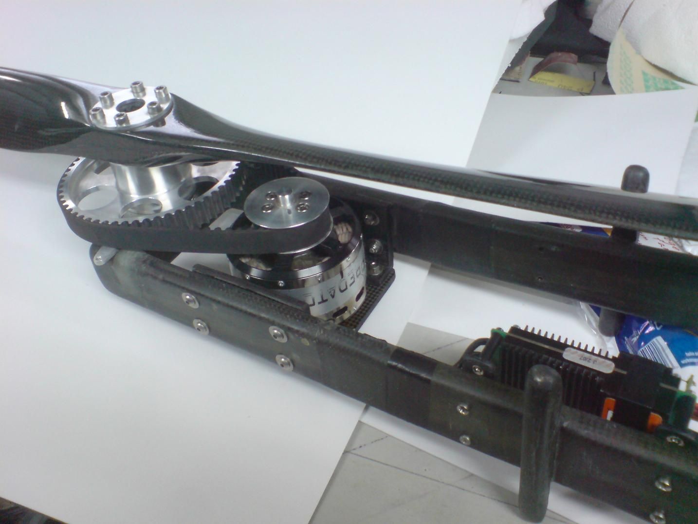

"=у электромотора мощность/вес почти 10!"
Это удельные данные быстроходных электромоторов переменного тока сравнительно высокого напряжения. Значит, для привода колес АЛ к ним нужен инвертор и редуктор. Его масса гораздо больше. Например, моторедуктор инвалидной электроколяски “X-Power 15” - мощность 320Вт, 24В, весит 6 кг. (С колесом диаметром 328 мм развивает тягу на месте 35кг, скорость до 8км/ч). Безредукторные мотор-колеса надежнее, но еще тяжелее, кпд ниже. Блок-приставка с мотор-колесом диаметром 611 мм для самоката «Инкар-М» при мощности 250Вт, 36В, весит 10кг, а при мощности 360Вт, 24В, (с рулем) весит уже 25 кг, без учета массы инвертора / индуктора и т.п. Обод – с редкоземельными магнитами. Скорость до 30км/ч. Для улучшения характеристик таких моторов нужно ставить зубчато-ременную передачу. По сравнению с редуктором она почти ничего не весит. При реальном передаточном числе = 7, примерно в 7 раз возрастет мощность мотора. Такая передача устанавливается даже на мощных дорожных мотоциклах.

для сравнения=мотор Вернера Экка=
    215,1 КБ · Просмотры: 181
    107,9 КБ · Просмотры: 165

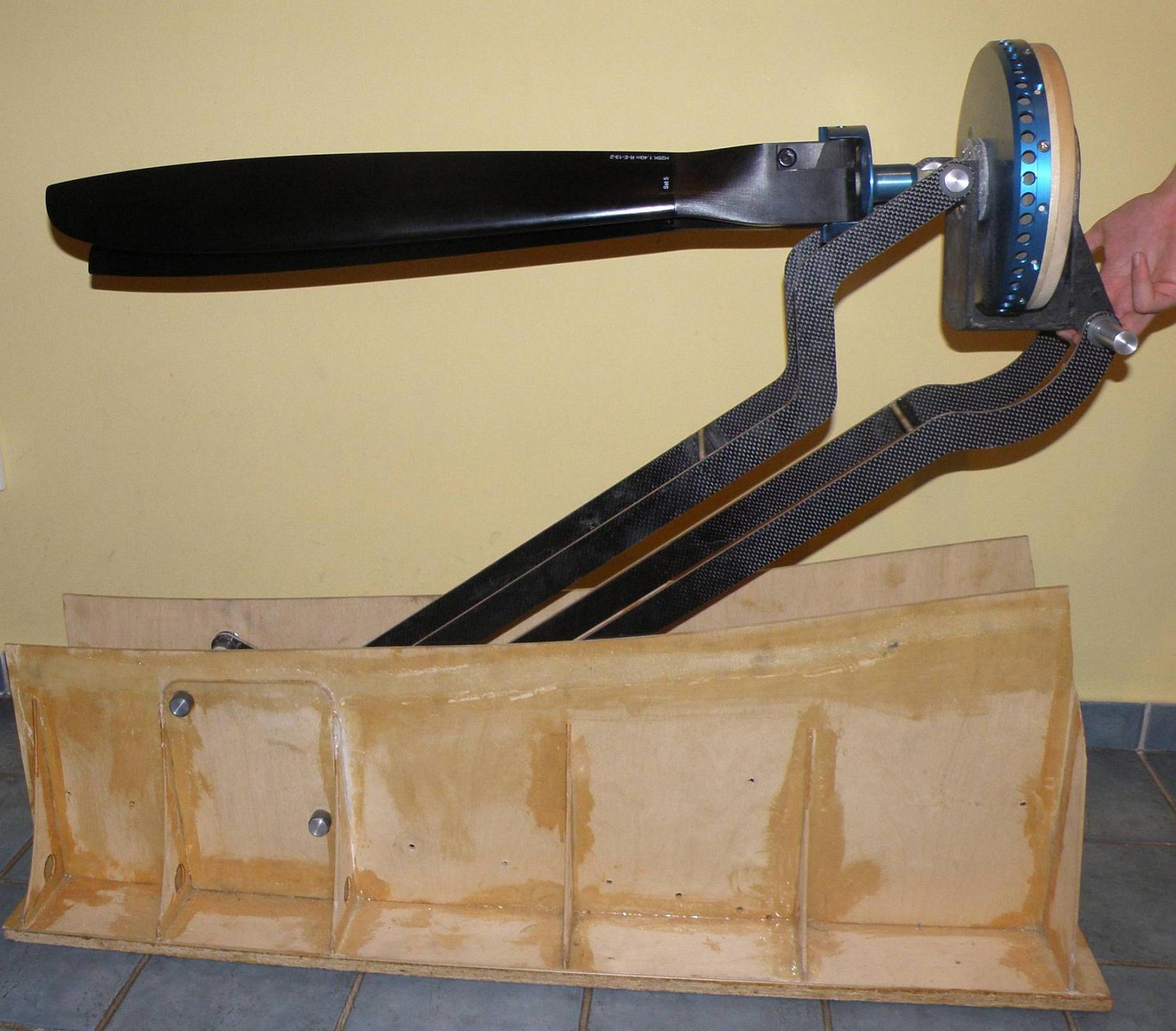

=коль уж справились с системой изменения стреловидности=
наверно не составит Вам труда сделать и управление углом установки крыла на взлётно-посадочном режиме\до 30 град\.
а тогда можно остановится на 3-х колке\мотоцикл\,тем более что мало кто из НЕЛЁТЧИКОВ любит положение с ногами выше головы
\в основном это касается мужского пола!\
=и последняя мысля=у Вас немаленькое хвостовое оперение
\короткое плечо\=источник дополнительного сопротивления...
кажется,что если его замкнуть сверху\кольцо вокруг винта\=
увеличится тяга с меньше шумом и вероятностью попадания живности под карающую руку пропеллера.
кольцо может служить и рулём всех направлений.
извините за такую напасть,
но был бы рад подобной реакции с Вашей стороны относително нашей паскуды=БАРРАКУДЫ!

Первоначально консоли крыла АЛ будут с механизацией обычного типа. В случае успеха АЛ возможно будут подключены крупноразмерные и натурные трубы - можно сделать  и продуть натурное крыло с «вихревой» механизацией. Такое крыло м.б. установлено на высокопланный вариант АЛ (тип «внедорожник»). Возможна шарнирная подвеска «стриж-крыла» на пилоне с управлением углом установки. (Может не до 30 град)
Насчет БАРРАКУДЫ.
Генрих Петрович, я бы не стал рисковать – устанавливать плавающее крыло на корпусе без оперения (ГО). Тем более, что фокус корпуса находится впереди ЦТ. Не исключено появление раскачки / вибраций корпуса. Если удлинить хвостовую часть,  увеличить плечо, ширину = площадь, то насадка - кольцо вокруг винта может служить цельноповоротным ГО  (рулём высоты, управляемым от РУС). Правда, струя воздуха от толкающего воздушного винта (ВВ) тоже является стабилизирующим фактором, но только при работе ВВ.
Если будет шарнир в нижней части кольца, карданный вал от двигателя, то можно сделать цельноповоротной (качающейся) насадку вместе с винтом. Можно конечно поворачивать только насадку, если  профиль кольца будет без уступа. Для увеличения стартовой тяги ВВ губки насадки можно сделать надувными, как это сделано на СВВП «Хариер».
Управление углом установки крыла на взлётно-посадочном режиме можно сделать от отдельного рычага.
