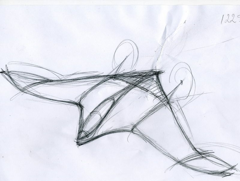

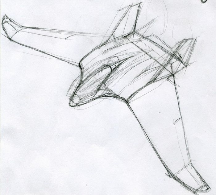

...захотелось порисовать, интуитивно...
    59,6 КБ · Просмотры: 231
Это ведь не панацея... так, мысли про дизайн.
Моя-ж моделька, при таком развале летала... не хреново!
...вжик и набирала высоту и по кругу, успеваешь в какой-нить поточек загнать, минут по 20 парила.
Да, и что касается кувырочков...
кувырок вниз, явление не предсказуемое (тут и ротация пошла) но при использовании схемки с обратной стреловидностью крыла происходит удивительная вещь, кувыркнутся хочет назад (для меня до сих пор парадокс), по теории должно быть наоборот, ан нет... зараза!
Вы-ж учитывайте, что при обратной стреловидности крыла и круточка его обратная, т. е. положительная, а не отрицательная, как в классике.
может, но при такой схемке, коцевые поверхности, имея, как ни парадоксально положительную (посмотрите на птичек) крутку могут сглдадить это явление (теоретиески)
