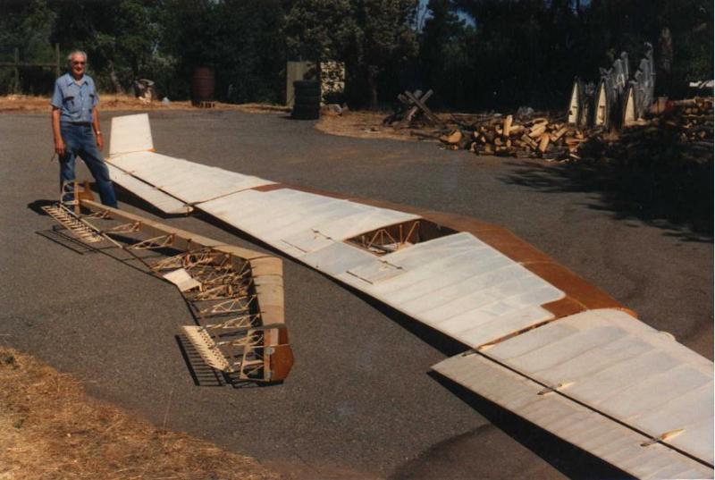

Фантазия:если его крыло сделать как у freewing Спратта (свободноe на шарнире, управляемое рукой непосредственно), то можно бы, наверное,отказаться от филигранного изготовления закрылков/элеронов, - упростить крыло?
Мне кажется врядли... при необходимом размахе и площади, даже если постараться уменьшить площадь, компенсируя удлиннением, задолбаться можно его целиком шевелить, мне так кажется... :-?

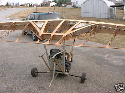

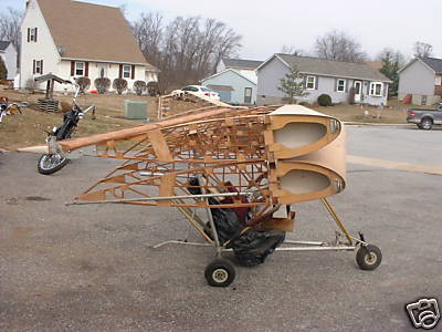

Но мне всё в воображении рисуется аппарат со спрятанной в центроплане кабиной... без торчащих ножек 🙂
http://www.homebuiltairplanes.com/forums/attachments/soaring/5391d1262308037-strategic-advance-another-direction-flair-30.jpg
http://www.homebuiltairplanes.com/forums/soaring/3667-strategic-advance-another-direction-4.html

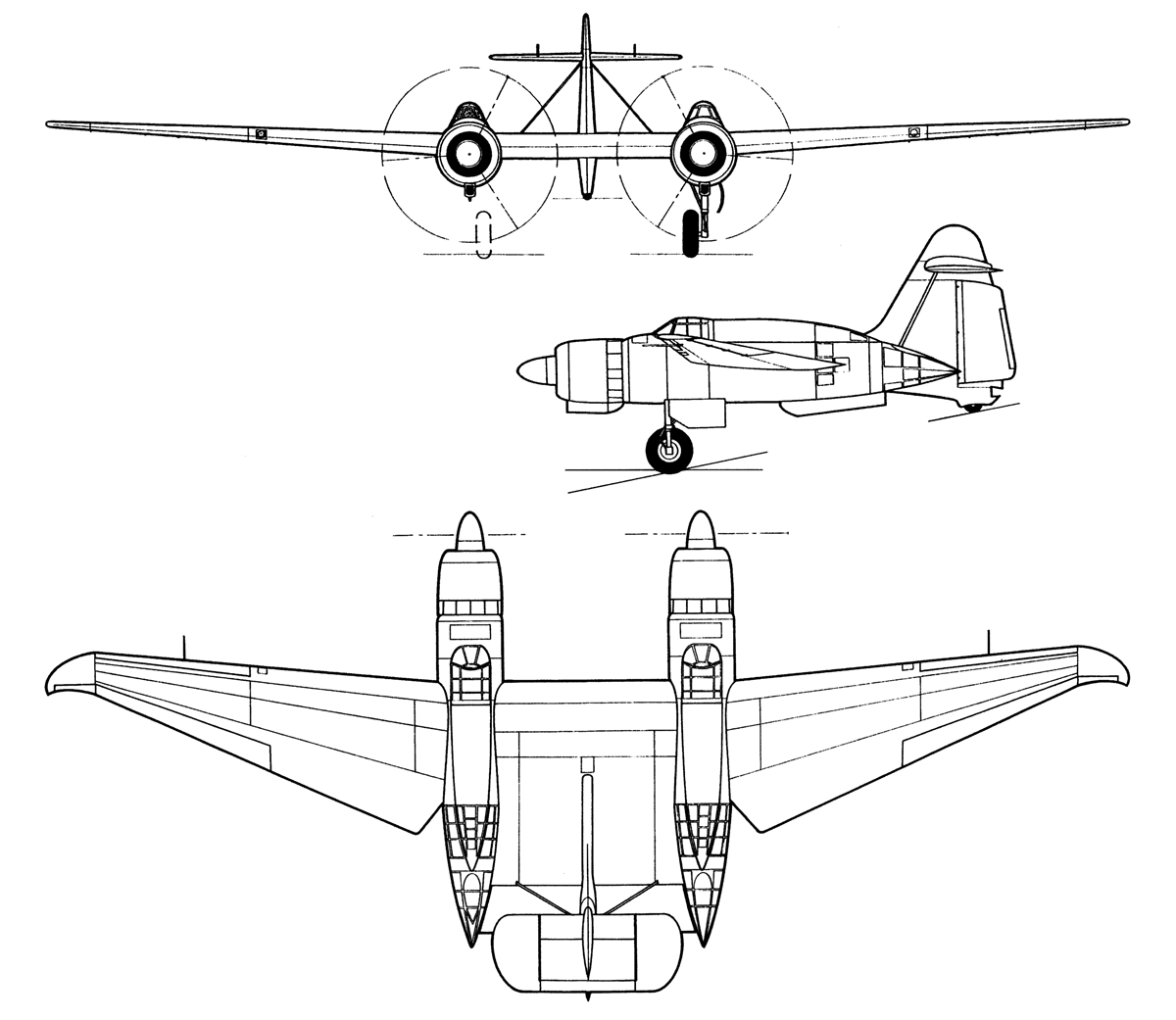

К стати, натолкнул меня на мою идею вот этот бомбардировщик Беляева, хотя как он утверждал - это ни крыло и не бесхвостка. 🙂
