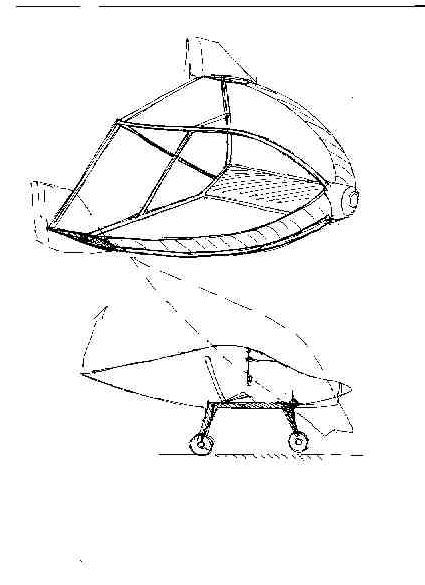

Уважаемые я здесь новенький, так уж извените. Непомню на какой странице у вас шло обсуждение фасетмобиля, но это тоже страница о бесхвостках. Понаблюдав за полётами (в записи) я пришел к такому выводу, эта конструкция соответсвует парусу разнесенному в толстый профиль, почти крыло Рогало и треуголики тут ни причем.
Парус дышет, что позволяет нивелировать грани, тем более что они не очень острые (R-20мм), по сути это крыло с изменяемым профилем в полёте.
Соответсвено конструкция по моему перетяжелена, слишком много лишних элементов.
Я тут начертал немного, вся конструкция состоит из гнутых труб и в основном работает на сжатие, поперечные силы не велики кручения почти нет. Передня кромка (труба) усилена фанерой 1мм до 40 см.
Кстати входить можно откидывая всё крыло наверх.
В случае возникновения флатера обшивки, можно в парус вшить дополнительные элементы жесткости они же могут дополнительно формировать профиль.
-трудность выполнения неразвёртываемых поверхностей,
боковая труба работает на изгиб и кручение...
-идея хорошая,но в безветрие.
А я так думаю что 200 км/час такая обшивка выдержит, при увеличении скорости нужна будет дополнительная пропитка паруса полимерными составами.
Любая поверхность может быть представлена в развертке, здесь сложностей нет тем более для паруса. В крайнем случае можно обратится к яхтсменам.
На боковой балке действитеольно есть и крутящий момент и изгиб, но он не велик а для избежания излишних деформаций а заодно и охбода зоны высокого давления на профиле использована фанера. Желательно чтобы парус работал только в зоне отрицательного давления.

Вся конструкция максимум шириной и длинной 6 метров, т.е. менее 30м.кв, масса до 500 кг в зависимости от движка т.е. около 20кг на метр, Для летающего крыла малого удлинения вполне пиемлимо.
Фасетмобиль имеет примерно такие же характеристики и летает вполне приемлимо.

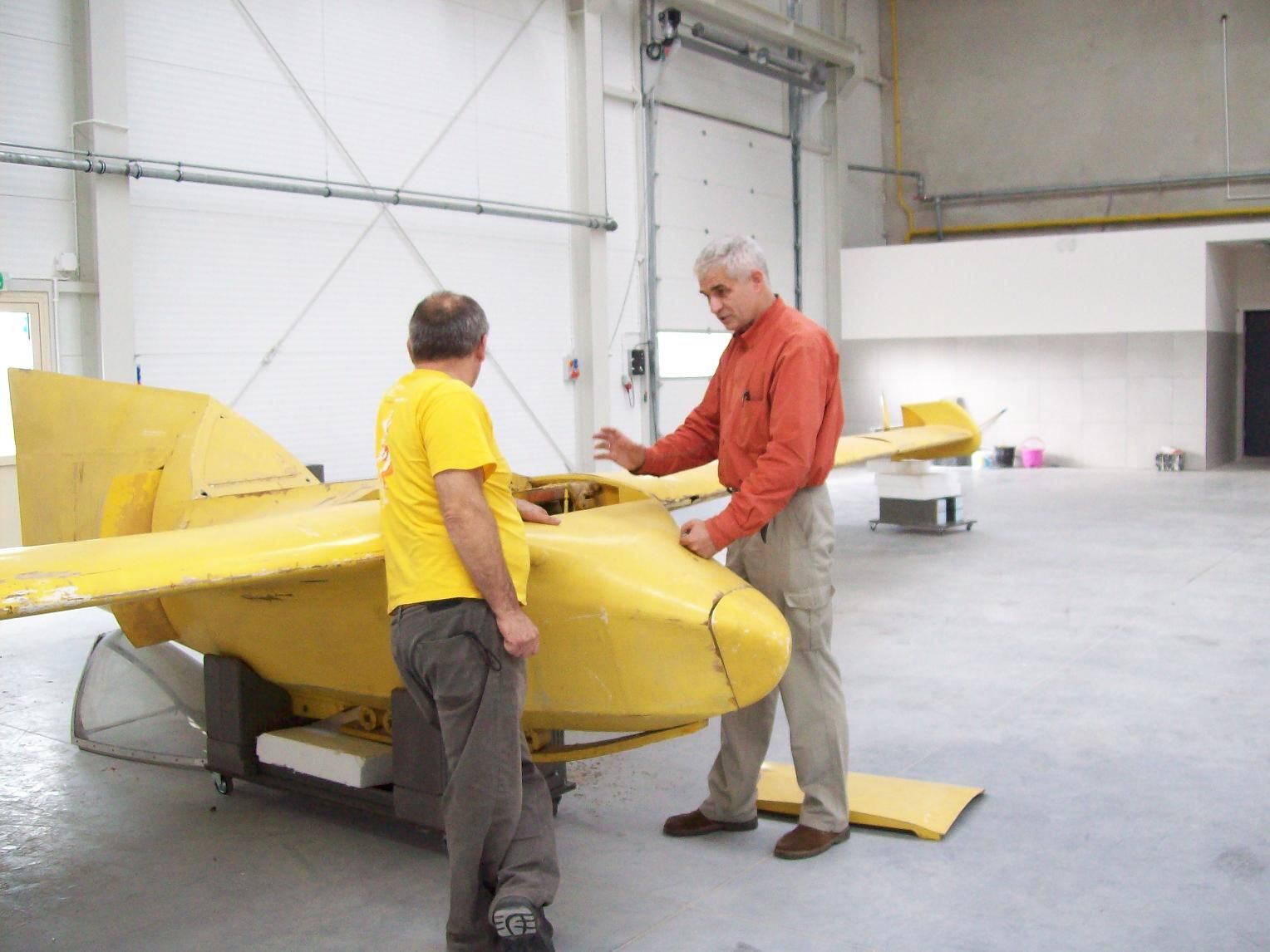

    193,4 КБ · Просмотры: 210
    179,9 КБ · Просмотры: 209
-jestsho...
    196,5 КБ · Просмотры: 211
    148,6 КБ · Просмотры: 207
