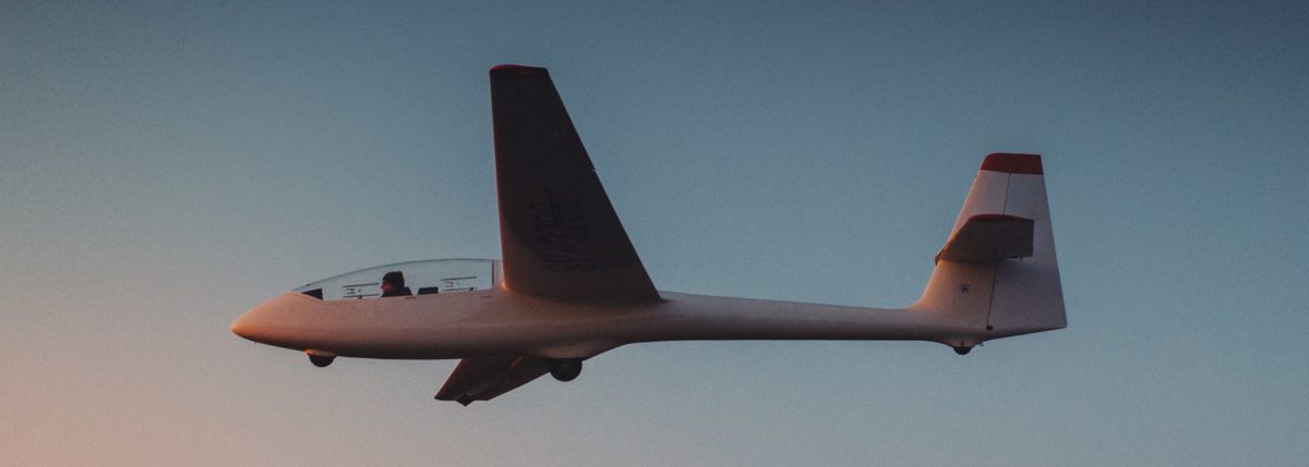

Если вы уменьшите угол атаки до угла нулевой подъёмные силы, то аэродинамическое качество будет равно нулю, но при этом снизится и полное аэродинамическое сопротивление. На величину исчезнувшего вместе с подъёмной силой индуктивного сопротивления.
Так как, это моё утверждение является общеизвестными фактом, доказательств оно не требует.
Если у планера нет подъемной силы, то это не планер а падающий кирпич.
Аэродинамическое качество это отношение подъемной силы к суммарному сопротивлению.
Если в числителе (величина подъемной силы) стоит НОЛЬ, то аэродинамическое качество равно НУЛЮ.
Вот и отлично - найден таки повод для крупного пари:
Понятие качества ЛА возникло очень давно как экспериментальные данные сколько км он пролетает с 1 км высоты (чтобы убрать влияние ветра, после первого замера ЛА разворачивается, набирает высоту и замер повторяется а АК получается как среднее арифметическое двух этих замеров)...
Я (как и многие другие) неоднократно проводил такие замеры с углом атаки дающим постоянный разгон планера (т.е. подъёмная сила слегка меньше нуля) - результат всегда получался около 46, так почему планер не падает как кирпич?
Получается что если это предположение (Аэродинамическое качество это отношение подъемной силы к суммарному сопротивлению) не выполняется, то можно и нужно найти людей готовых заключить крупное публичное пари - поможете?
Поподробней, пожалуйста, опишите этот режим. Пока не понятно, о чём вы пытаетесь рассказать.
Если бы ваша подъёмная сила была бы "слегка меньше нуля", то это значит, что она имела бы отрицательный знак. В этом режиме планер (если перед уменьшением подъёмной силы до "слегка меньше нуля" планер находился в горизонтальном полёте) совершит уход в пикирование.
Вот я и предполагаю, что вы что-то не так рассказали.
Я по русски описал метод измерения АК (аэродинамического качества) - это безразмерный коэффициент...
Почему-то ухода в пикирование никто не наблюдал, как и превращения планера в "кирпич"...
Немного посчитаем: при скорости 28 м/с и скорости снижения 1 м/с угол нулевой подъемной силы будет около -2 градуса, я использовал обычно -3 гр. но и при -2 гр. можно лететь полчаса (пока скорость не снизится до срыва)... Вот после срыва действительно приходится уходить в пикирование чтобы набрать скорость - но скорость срыва это важный параметр ЛА и его избегают все...
Ну наконец-то стало ясно чего именно вы пытаетесь сказать.
Метод измерения вы описали действительно на русском технически грамотном языке.
А вот описание режима полёта чистапарусски вы понаперепутали/или напоперепутали... :
В данном случае вы перепутали "угол атаки крыла" с "углом наклона траектории снижения при планировании".
В тех ваших экспериментальных полётах, о которых вы говорите, подъёмная сила крыла вашего планера абсолютно точно была положительной и равнялась взлетному весу вашего планера.
Ни о каком присутствии в тех ваших полётах "слегка отрицательной" подъёмной силы тут и речи быть не может.

Качество более общее понятие чем отношение планирования (glide ratio). Оно существует и при горизонтальном полете и при наборе высоты. Это отношение Cy к Cx (безразмерных кстати). Остальное методы расчета применимы для конкретных условий.

Есть очень много людей (даже на нашем техническом форуме), которым с дивана виднее какой у меня угол атаки (который я измеряю с точностью 10%) и какой "угол наклона траектории снижения при планировании"... что тут можно посоветовать? приезжайте и убедитесь сами...
А пока лень вставать с дивана подготовьтесь и подумайте как может быть положительной подъёмная сила у симметричного профиля при угле атаки -1 град. относительно воздушного потока... 🙂
Вы сразу нарвались на уточняющий вопрос:
У какого планера вы видели симметричный профиль у крыла?
