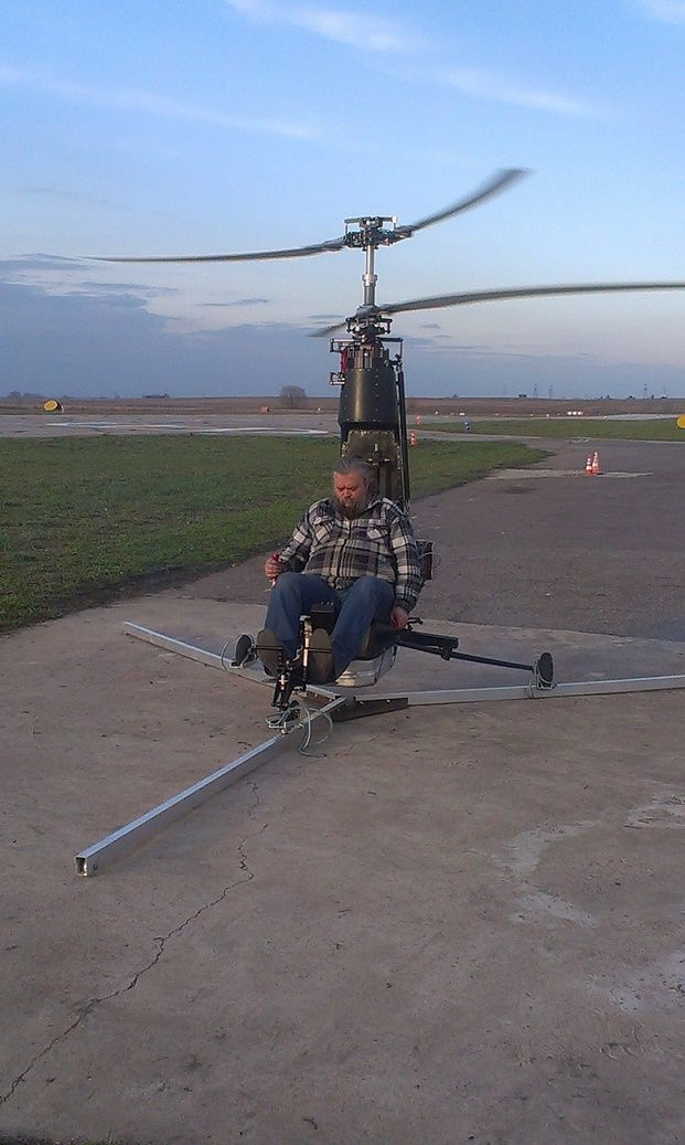

Всем доброго дня!
Здравствуйте, Андрей! Изначально это не планировалось, но когда проектировали это приспособление, то сделали так, чтобы его масса не влияла на положение ЦТ. В итоге, с этим треугольником можно выполнять висение.
К моему удивлению вертолет оказался способен поднять меня (125 кг) и этот треугольник (17 кг) в воздух, при этом еще есть запас по шагу и оборотам.
Добрый день, Валера.
Спасибо за разъяснение. Оригинальное решение учебного висения! 😉
