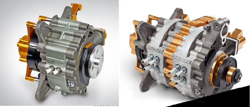

Может в сторону роторных посмотреть? Или как опцию, для продвинутых пилотов...
http://www.rotronuav.com/engines/rt-300#specifications
http://www.giloindustriesgroup.com/home
    51,8 КБ · Просмотры: 227

Заглядывался я на роторные двигатели, но при всей их красоте у них слишком маленький зазор по оборотам между максимальными значениями моментной и мощностной кривой. А для вертолета - это плохо. Очень сильно осложняет ручное регулирование оборотов. И к сожалению я не знаю как это исправить, ибо не двигателист.

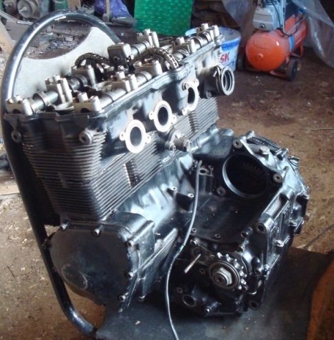

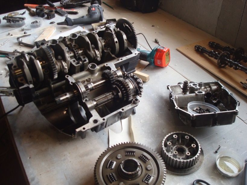

Не, под указанные выше параметры мотоциклетные тоже не проходят. Не смотря на то, что культура веса там дичайшая, в итоге отношение массы к рабочему объему получается даже больше чем в авто-двигателях с чугунным картером. Только благодаря высоким оборотам и выходят, по виду, приличные мощности. К тому же коробки там интегрированны в двигатель и использовать выход коленвала на прямую не удастся. Хотя коробка там и весит всего около 2,5 кг, плюс сцепление 2 кг. Вроде не много, но с картером вес и набирается. Использовать на вертолет конечно можно, но точно не для серийного и тем более не для 115 кг.
На фото сузуки 600 см3 мощностью 80 л.с. при 10500 об/мин и вес 65 кг в сборе с генератором и стартером, но без радиатора и выхлопной системы.
Тогда уже лучше лодочные моторы смотреть.
Лодочные моторы еще тяжелее, увы. Там подобной мощности весит 90 кг.
