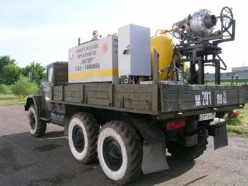

Адаптировать в заводских условиях или условиях хорошо оснащённой мастерской можно менее дорогой агрегат, к примеру АИ-9.
