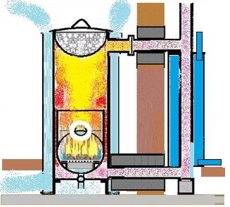

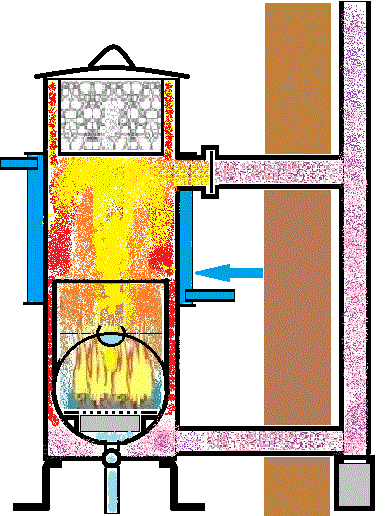

Видел как-то тут в селе у одного самодельщика местного самодельную водогрейную печь медленного горения, которую он использовал для обогрева своей мастерской.
Сделана она из обрезков толстостенных стальных труб диаметром 426 и 530 мм. Труба малого диаметра сварена в форме сапога и в ней находится топка с герметично запирающейся дверкой. Воздух в топку подаётся снизу из подполья через обычный дюймовый шаровый кран. Топка вставлена в трубу большего диаметра, у которой сверху -  водогрейный бак, а сбоку - два отвода для топочных газов в дымовую трубу. Верхний (с шиберной заслонкой) - растопочный, нижний - рабочий. Факел пламени строго по центру печи высотой 500 - 800 мм, в вершину которого подаётся вторичный воздух на дожигание пиролизного газа. Самая горячая часть факела оказывается строго по центру дна водогрейного бака. А остывающие топочные газы вдоль стен трубы большего диаметра опускаются вниз в отвод в дымоход. При этом они отдают своё тепло стенкам печи, возле которых начинается конвекция воздуха, усиленная кожухом.
Высота печи порядка 1500 - 1600 мм, диаметр кожуха наружного (порядка 600 мм - стандартная бочка на 200 л), топочная дверка - снизу, как у обычной металлической банной печи. После растопки закладки растопочная заслонка перекрывается полностью, а подача воздуха в топку - "зажимается" шаровым краном.
Сварил он её сам за один рабочий день. А пользуется вот уже несколько зим. Говорит что вечерней закладки дров в печь хватает до утра, чтобы поддерживать в мастерской 15 - 20 градусов выше нуля.
Дрова в топку (при необходимости) можно подкидывать и во время топления печи, не дымит и не стреляет...
    34,4 КБ · Просмотры: 201
Колпаковая печь тоже неплохое решение! Только если водогрейку для отопления делать, нужен насос или большой подъём. Так перепад высот если небольшой, конвекция плохая будет. В котле кипеть будет а батареи могут и не нагреться. А вообще нормальненько [smiley=thumbsup.gif]
Долго рисовал печку то?
Даже рубашка воздушная, заслонка для предварительного прогрева дымохода при растопке и конденсатосборник! Всё пучком! 😉
Рисовал в Пэйнте минут пять. По памяти (что видел у того умельца). :🙂
Вода у него по кругу помещения ходит по регистру отопления из труб НКТ, никаких насосов, только за счёт термосифонного эффекта. А кожух вокруг печи - из старой металлической бочки. Когда печь топится - стоять рядом можно без проблем, не обжигает излучением...
Кожух у него поменьше по высоте чем я выше изобразил - бак стоит "голый", без кожуха. И доступ к нему хорош и стандартную бочку высотой 800 мм наращивать не приходится...
Да, и труба дымовая у него термоизолирована хорошо (чтобы тяга была побольше)...

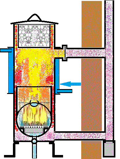

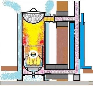

Я сейчас по такой же точно схеме себе хочу печь-каменку металлическую в баню в саду сварить, где вместо бака с водой каменка, а вместо кожуха - водяная рубашка. Чтобы в парилке было тепло, но не обжигало тело излучением при топке печи.
Сруб бани в саду вчера только поставил, за зиму отстоится, а весной достраивать буду. Тогда и печь-каменка понадобится...
Тогда надо под камни колпак продлить и водяную рубашку короче делать. Вода кипеть будет а баню не протопишь.
Вот так примерно. А трубу лучше в помещение сделать, в предбвннике. Тогда можно изолировать только ту часть трубы, которая сквозь потолок пройдёт, и выше крыши.
Проконсультируйся у умельца. Он тоже самое скажет.

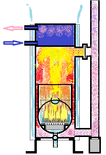

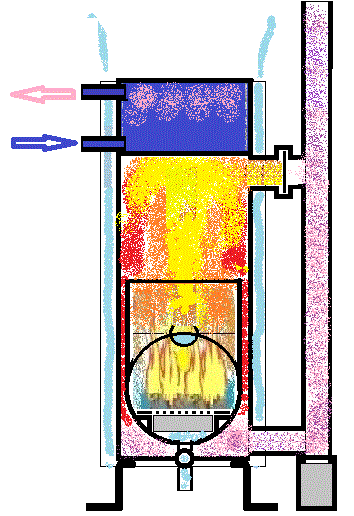

Ну, если уж совсем хорошо подумать, то правильнее будет вообще вот такой вариант (ниже). В котором водяная рубашка внизу, а над ней - калорифер-кожух (из бочки). Вместо бака-каменки в трубу корпуса сверху укладывается подходящего размера казан с камнями. Который снизу горячими газами  будет омываться. Тогда и вода в рубашке уже точно кипеть не будет и циркуляция воздуха между корпусом и кожухом топки быстрее парную прогреет. Ну и от излучения разогретого при топке корпуса защита попутно получится. Плюс к этому остывание топочных газов в таком колпаке корпуса более интенсивное будет именно в нижней части колпака, что тягу в дымоход нижний увеличит...
У меня был котёл с хорошим кпд и именно кипящий(открытый верх) ,когда вода закипала помещение бани прогревалось очень быстро! Мокрый пар мне нравился, кожа очищается много быстрее,но конечно это дело вкуса!  :IMHO
Я рад что навёл на хорошую мысль 🙂

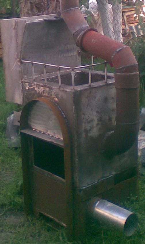

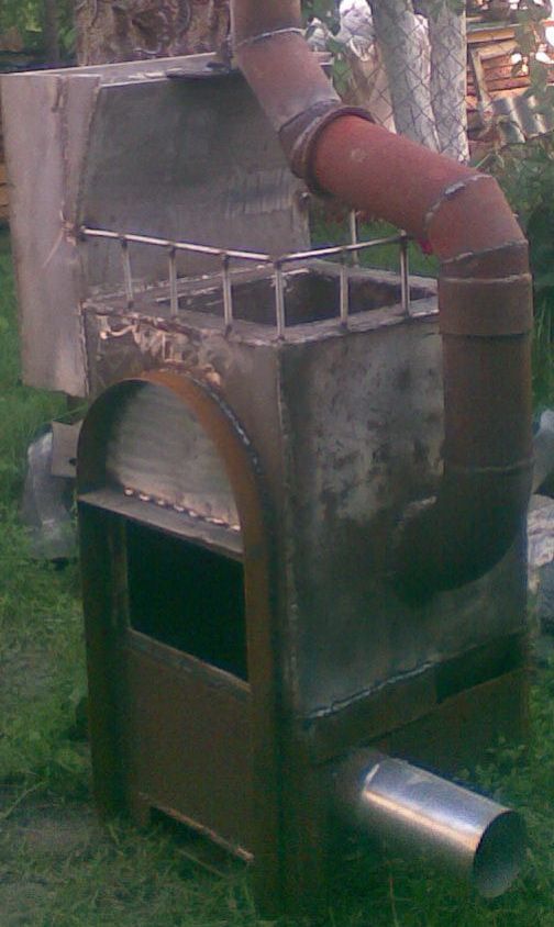

У меня вот такая в бане стоит. Правда маленько просчитался с площадью нагрева бака. Вода маленько отстаёт от нагрева бани. А так полчаса и в бане мыться можно (летом). Зимой 40-60 минут в зависимости от того сколько будет человек мыться и какой мороз на улице. Труба с низу тёплый воздухоприток с улицы  в парилку. Нагревается вокруг топки и выходит через окна по бокам.
    59,3 КБ · Просмотры: 166

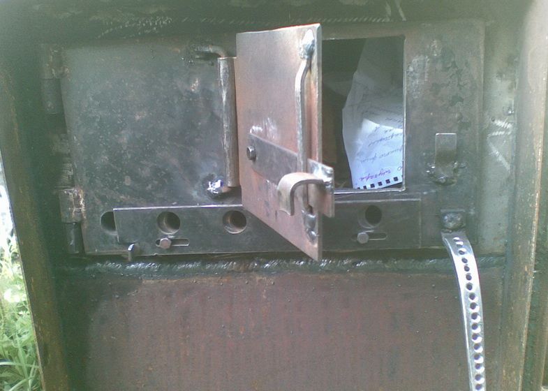

Топка внизу сделана в виде бункера. Вокруг него и греется поступающий воздух. Из парилки осевший остывший у стен воздух поступает через отверстие в стене у пола рядом с печью в раздевалку, оттуда в печку. Таким образом в парилке всегда свежий воздух.
В прямоугольное отверстие внизу слева вставляется ящик куда ссыпается по стенкам бункера зола. Шурудить печку не надо 🙂

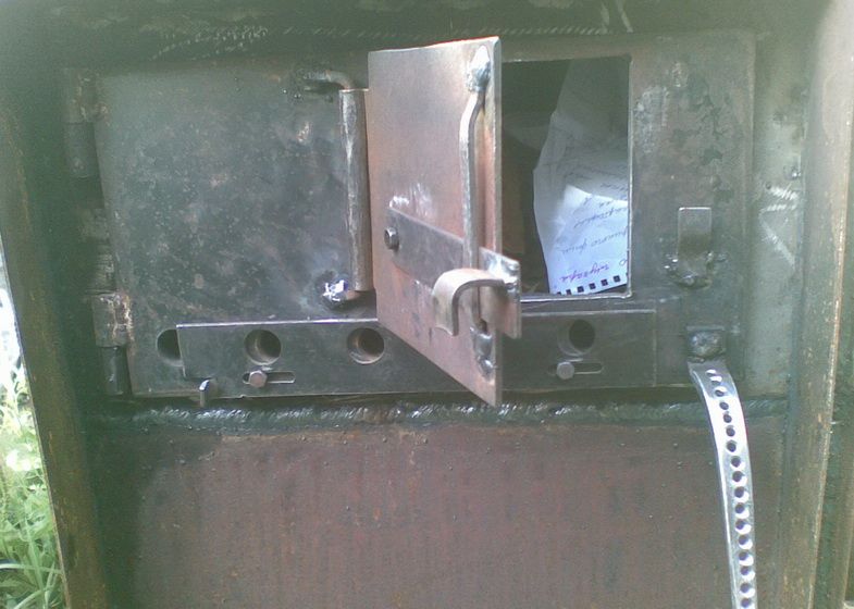

А вот дверца в дверце и  регулировка подачи воздуха. Большая для закладки дров на холодной печке, маленькая подбрасывать при необходимости.

Вообще-то у меня в печи-каменке предусмотрена подача подогретого вторичного воздуха в верхнюю часть основного факела топки . В верхней части топки приварена стальная труба, которая идёт от самой дверки хайла печи. А воздух в неё попадает снизу из-под зольного ящика, через зазор между дверкой печи и отражательным щитком на ней. При этом свежий воздух по пути до зоны дожигания постоянно подогревается.
Так что дожигание пиролизного газа заложено изначально. И самая высокая температура факела будет под каменкой...
А дымоход в кожухе в моечном отделение дополнительную циркуляцию воздуха обеспечит, прогревая это помещение.
Это я понял сразу. Конечно горячий воздух хорошо дожигает и никакая рециркуляция здесь не нужна.
Советую в воздушную рубашку  подавать воздух с улицы! Теплоотдача печки будет выше и в парилку будет поступать свежий воздух не через щели в дверях, легче будет дышать и в бане появится небольшое избыточное давление, что тоже хорошо скажется на горении. А в печку дожигающий воздух лучше брать из самого помещения, что тоже положительно скажется на вентиляции бани.
