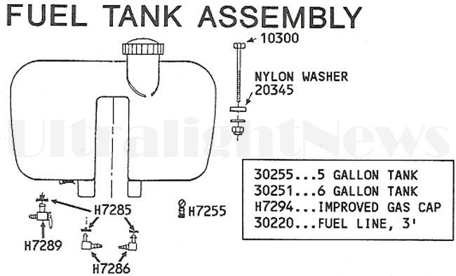

Костя, на этом аппарате стоит стандарный бак от Квиксильвера МХ, 5 галлонов:
    7,4 КБ · Просмотры: 176
